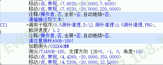

     我们在测量完盲孔或者螺纹孔后测针常常粘上铝屑、镁屑等,再使用这根测针时导致后面的测量结果异常,因此经常和产线人员发生争执。
    用以下方法可以让异常率降低80%:
  1. 在大理石平台的合适位置(一般在工作区域的边缘)固定一个牙刷头
  2.编辑一个子程序
3.在主程序合适的位置插入此子程序(一般在测完螺纹孔或者更换另一根测针的时候)
方法有点土,效果还可以。
