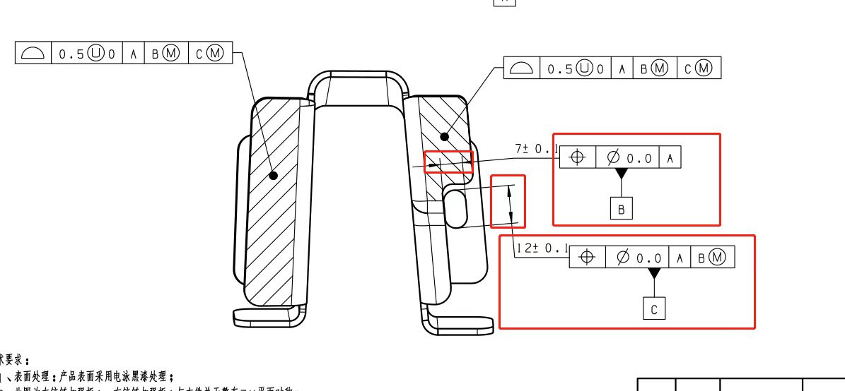

社区活动 技术论坛 请教下PC-DMIS-2017软件圆槽的XY方向线怎么构造出来,圆槽的XY方向分别要创建B和C基准。
2023-04-05 23:46 513 0 1
要求一个圆槽的长尺寸为C基准,宽度为B基准。2017版本怎么构造出圆槽的长方向线,和宽方向线。
  1. 直接测量圆槽,在评价位置里勾上直径和长度就可以实现。
  2.  构造也可以实现
