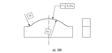

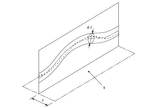

理解轮廓度公差带定义如下图
在IS01101标准中
公差带图示
公差范围由两条线围成直径为t的圆,其圆心位于两条线之间在理论上具有准确几何形式的直线上。

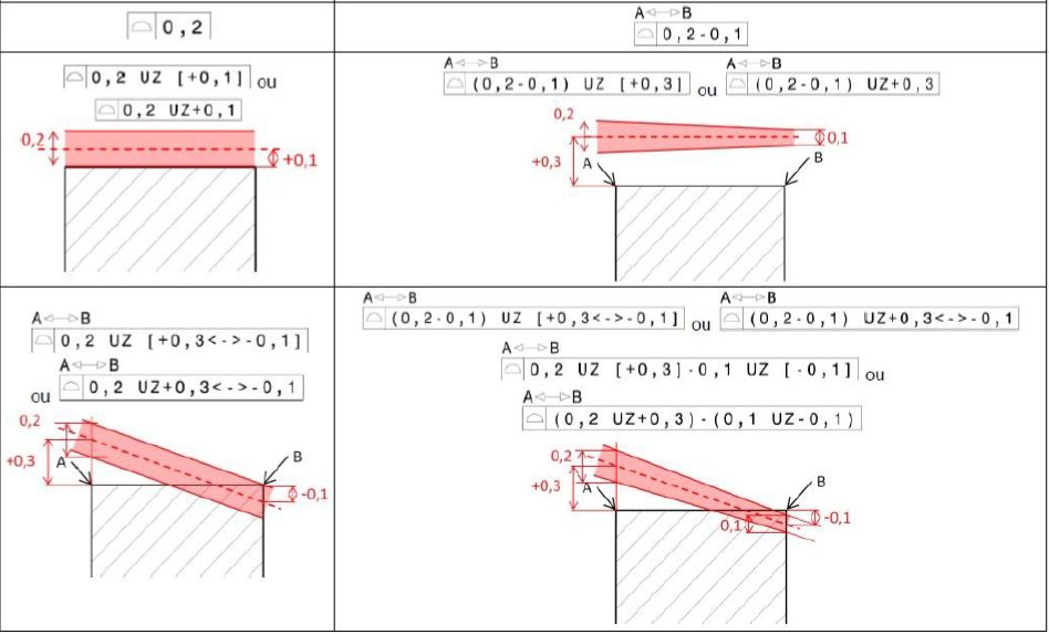

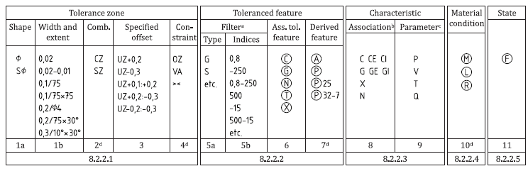

  在ISO 1101 标准中表示轮廓度公差还有多种形式,比如UZ,OZ,Width and extent..

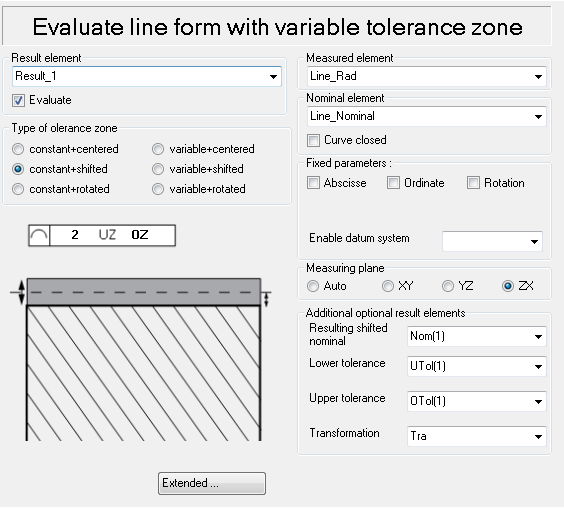

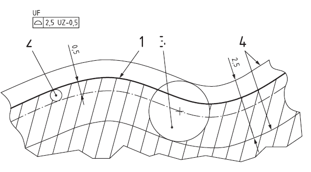

UZ 公差带定义,如下图:
默认情况下,公差区域是对称的,围绕着理论上准确的特征(1),使其成为参考的特征。使用UZ的公差区域偏移一个规定尺寸(-0.5)得到新的准确特征元素,其圆心位于新特征上,对称分布公差。

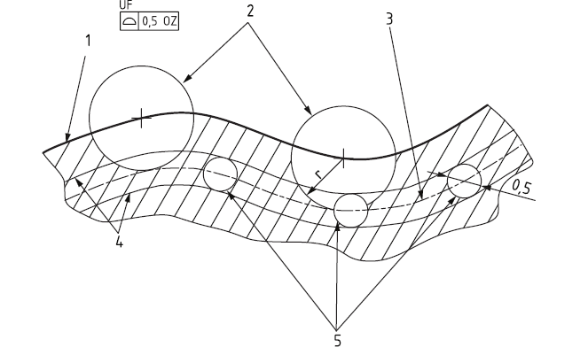

OZ 公差带定义,如下图:
允许容差区与准确的特征1对称的偏移数值不定, 可以向任何方向偏移任意大小。
可变宽度公差带

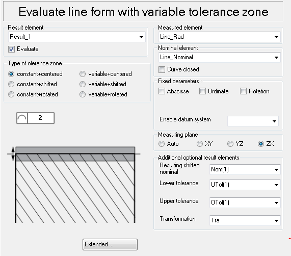

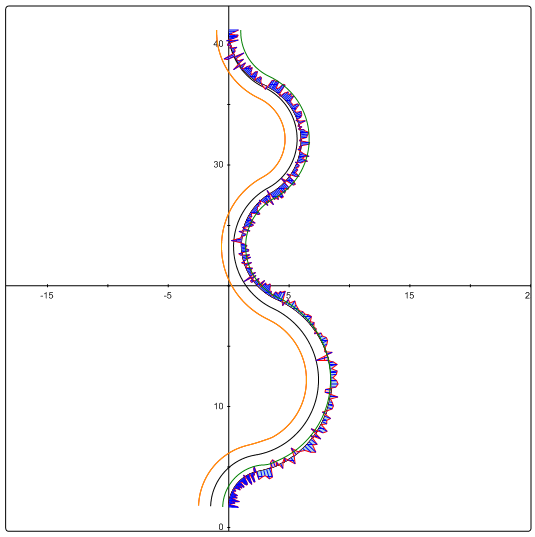

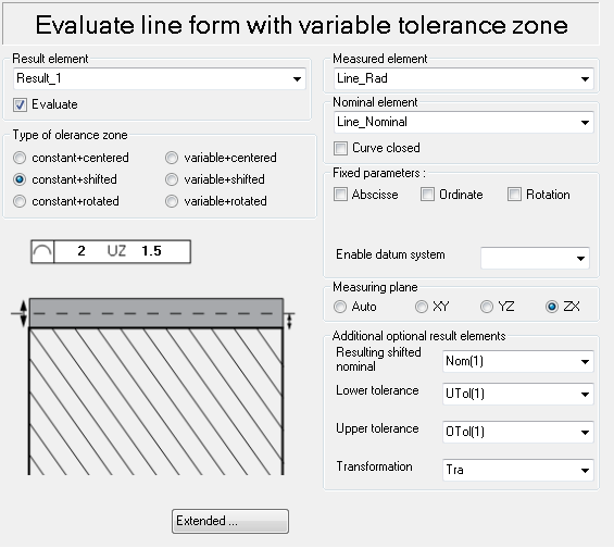

Quindos 软件线轮廓度评价命令
 可使用评价命令LineProfileUZ来进行轮廓度评价

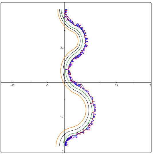

对称公差带评价:

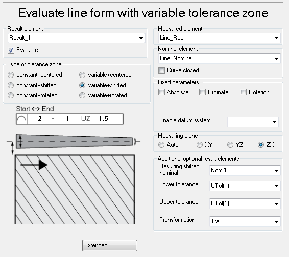

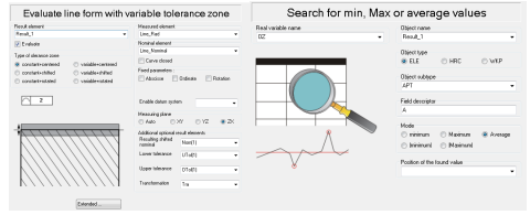

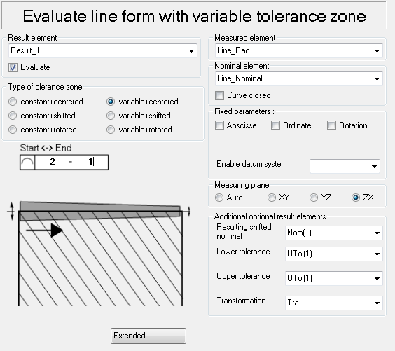

UZ 公差带评价 type 1

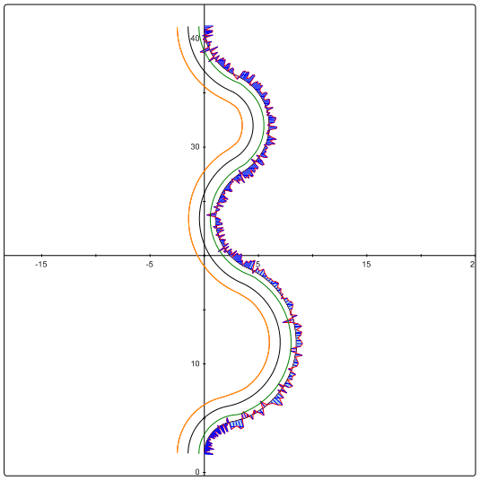

UZ 公差带评价 type 2

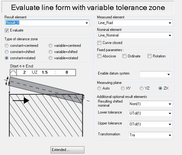

UZ 公差带评价 type 3

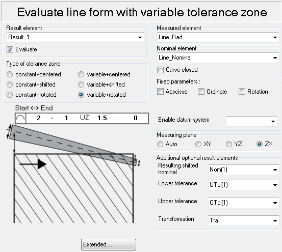

UZ 公差带评价 type 4
UZ 公差带评价 type 5

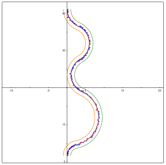

OZ 公差带评价
