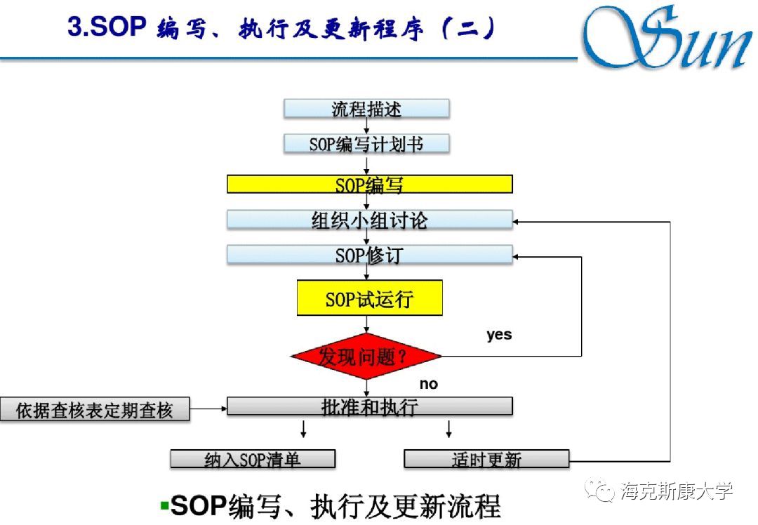

① SOP编写流程:

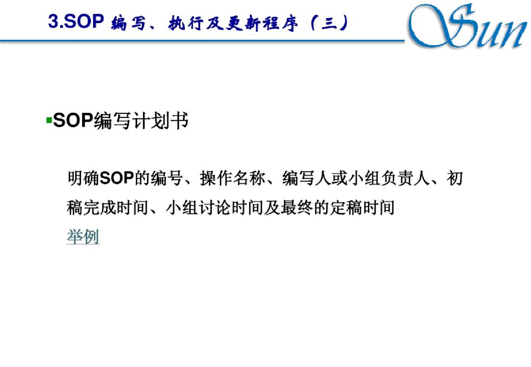

② SOP编写计划书:明确SOP的编号、工序名称、编写人、初稿完成时间、小组讨论时间及最终的定稿时间。

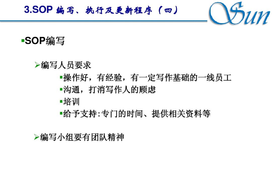

③ SOP编写人员要求:
● 操作好,有经验,有一定写作基础的一线员工
● 沟通,打消编写人员的顾虑
● 培训
● 给予支持:专门的时间、提供相关资料等
● 编写小组要有团队精神

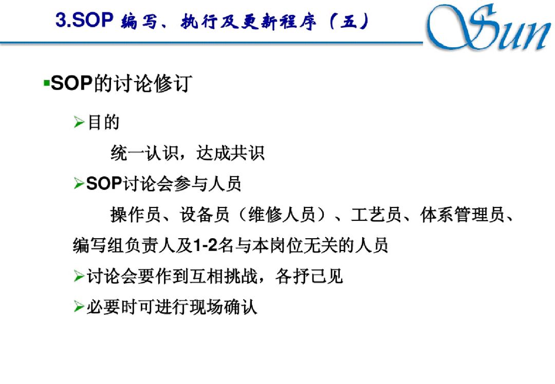

④ SOP的讨论修订:
● 统一认识,达成共识
● SOP讨论会参与人员
● 操作员、设备员(维修人员)、工艺员、体系管理员、编写组负责人及1-2名与本岗位无关的人员
● 讨论会要作到互相挑战,各抒己见
● 必要时可进行现场确认

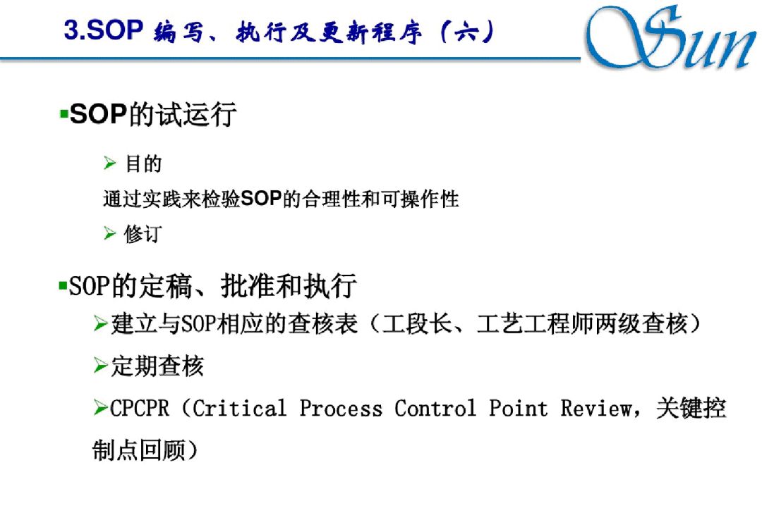

⑤ SOP的试运行:
目的:通过实践来检验SOP的合理性和可操作性
⑥ SOP的定稿、批准和执行:
● 建立与SOP相应的查核表(工段长、工艺工程师两级查核)
● 定期查核
● CPCPR(Critical Process Control PointReview ):关键工序控制点回顾,关键工序是对产品质量起重要、关键作用的工序,通过建立关键工序控制点并实施严格的质量控制,以提高产品质量的过程控制能力
⑦ 适时更新:
● 当工艺要求、设备状况等发生改变,一些操作方法的改进时,要对SOP进行评审和更新
● 定期回顾
● 确定回顾时间及参加人员
● 将回顾结果纳入更新内容
● 将正式发布的SOP列入SOP清单

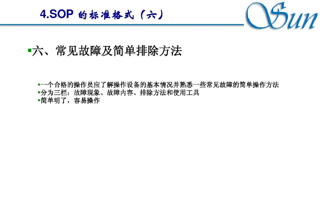

④ 作业步骤

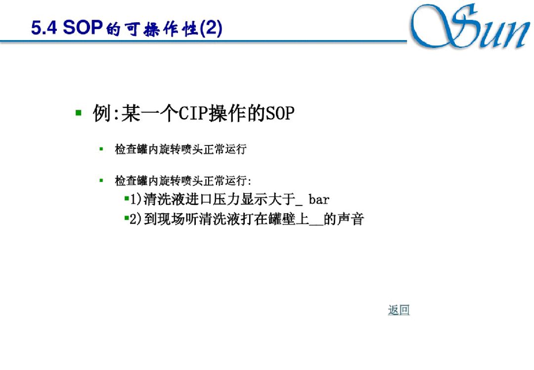

操作步骤是SOP内容中的重点,必须简洁、明了,让人一看就懂,一看就知道怎么操作。SOP需要达到的效果是一个新人一来就可以独立操作且产品质量合格,这也是SOP的最高境界。

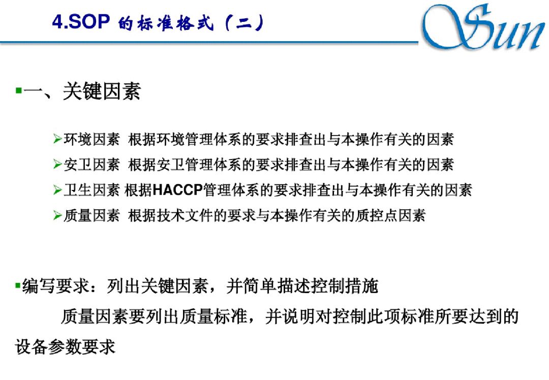

⑥ 安全因素
任何操作都有可能导致产品的质量问题,所以我们在SOP中必须包含操作的注意事项、检查项目和一些人员安全须知。

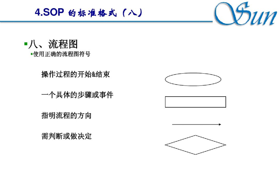

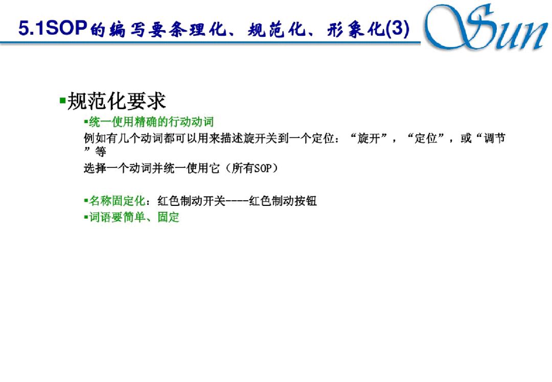

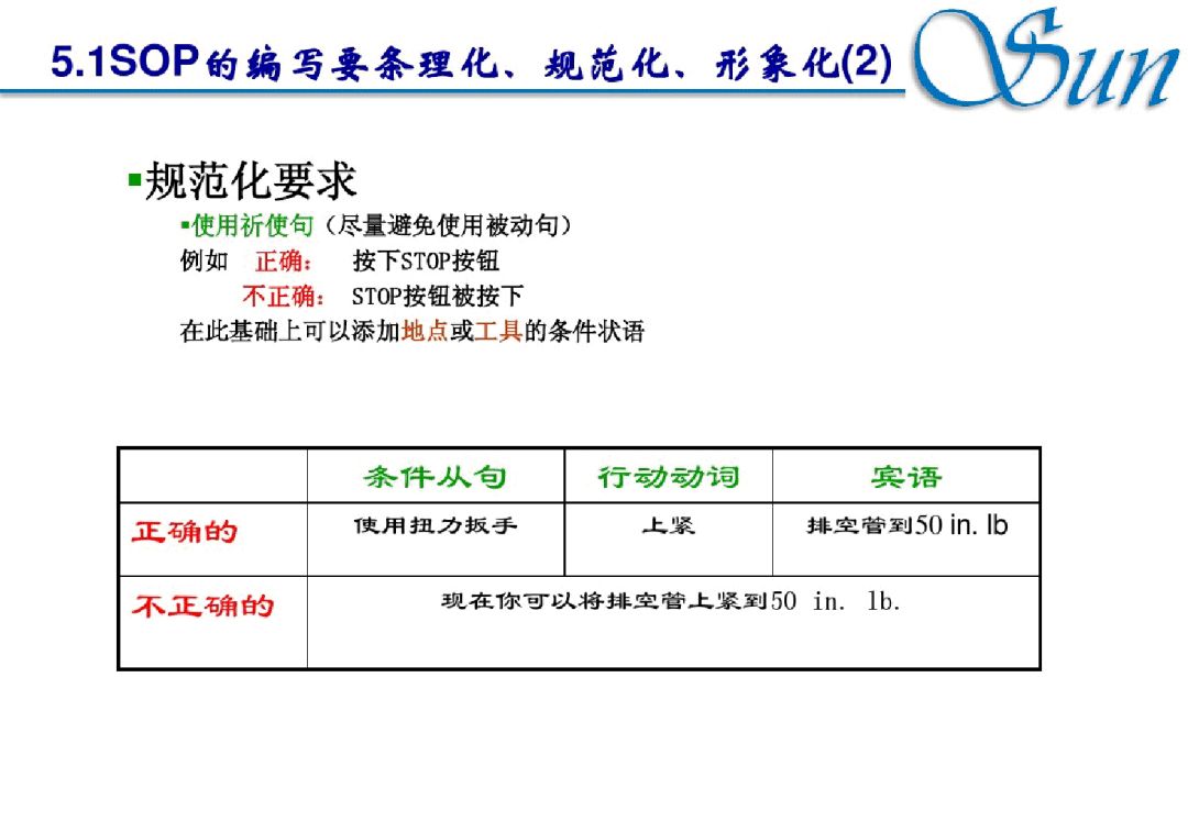

SOP的编写要点

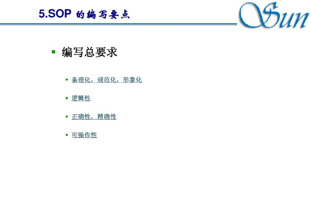

① 编写总要求:
  • 条理化,规范化,形象化
  • 逻辑性

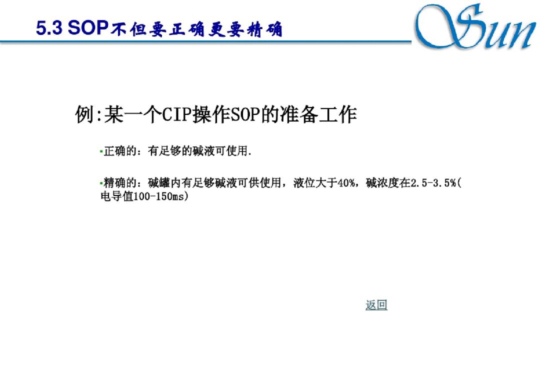

  • 正确性,精确性
  • 可操作性

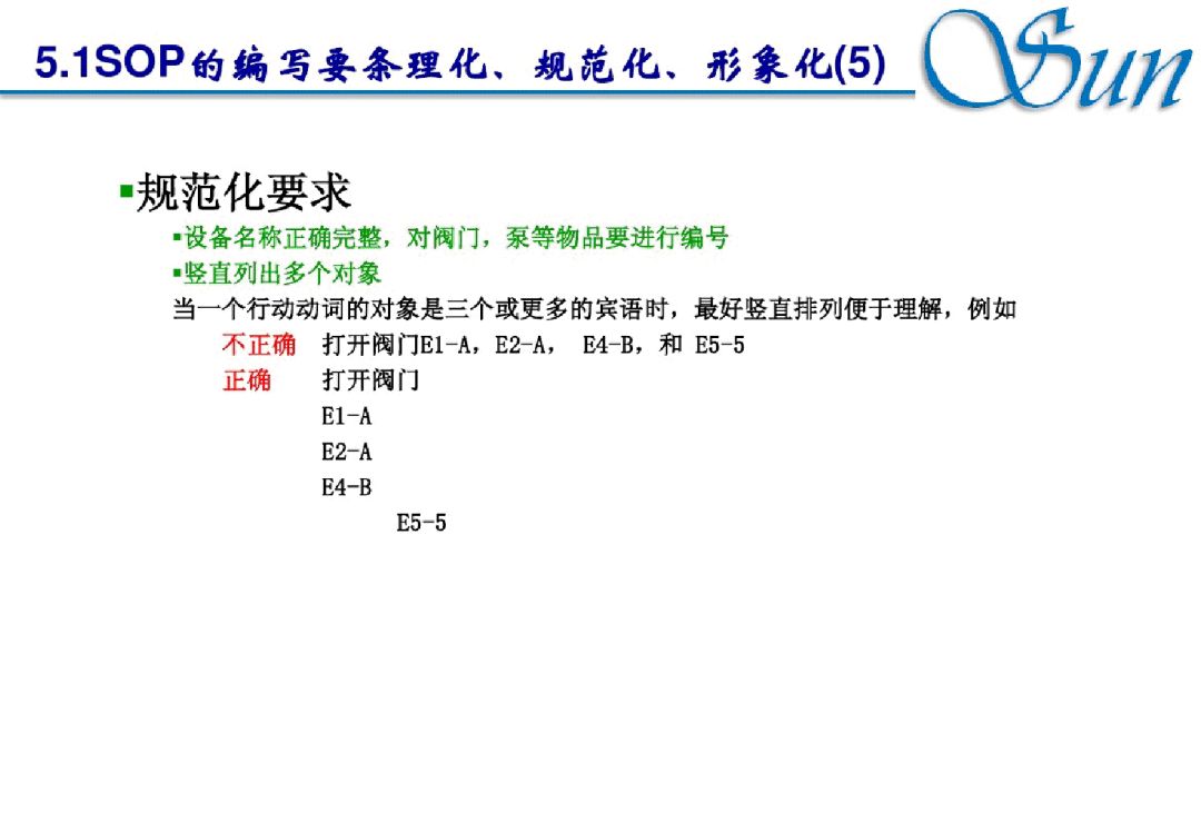

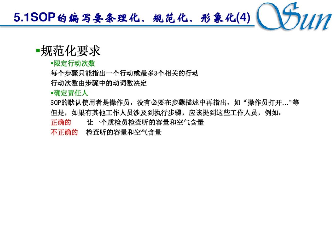

② SOP的编写要条理化、规范化、形象化:
  • 语句和结构
  • 条理清晰
  • 文章前后有关联,指向分明
