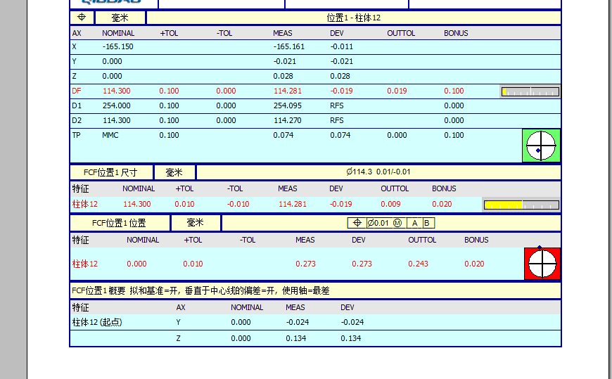

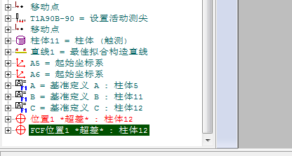

如图 AB 是圆柱5和圆柱11  使用传统评价方法的时候位置度是0.074 不使用的时候是0.273

把高级选项里Z取消
2022-07-02 12:43
勾选xy
2022-07-02 12:44
HMI 肖广伟
FCF尺寸评价默认是选择垂直中心线和匹配基准的,传统评价默认是不选择的,看你评价的为柱体位置度,需要在传统评价中选择与FCF尺寸相同的端面。如果都不相同的情况下,结果一般不同。
