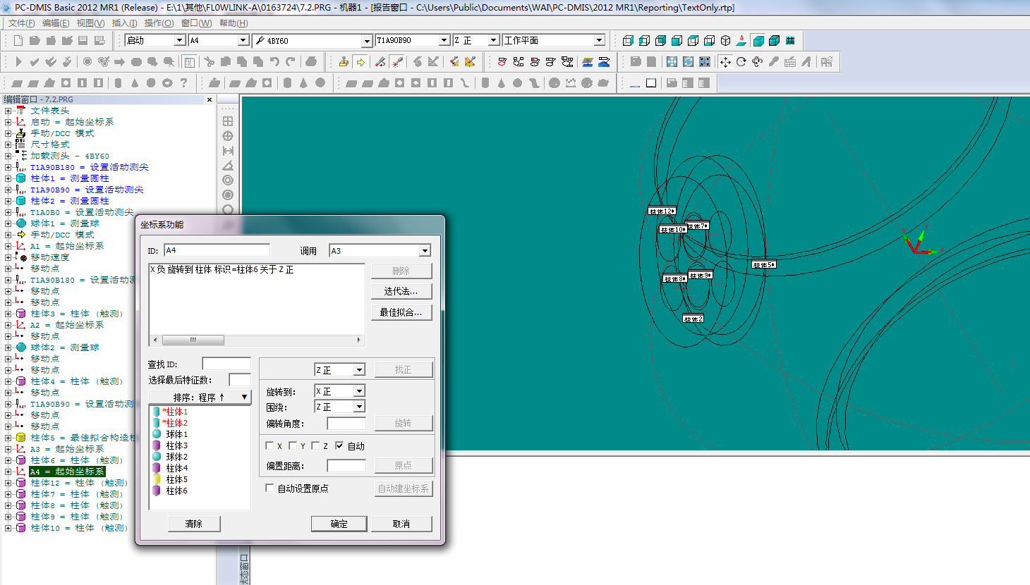

社区活动 技术论坛 各位大神:请问 当我吧-X 轴转到被测圆柱 然后 在测圆柱的时候为什么 Z 轴还是有误差 该怎么消除

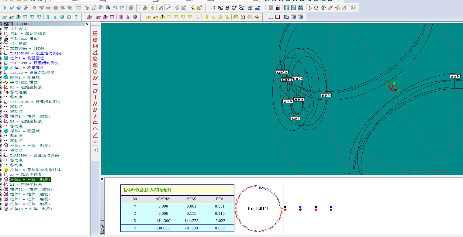

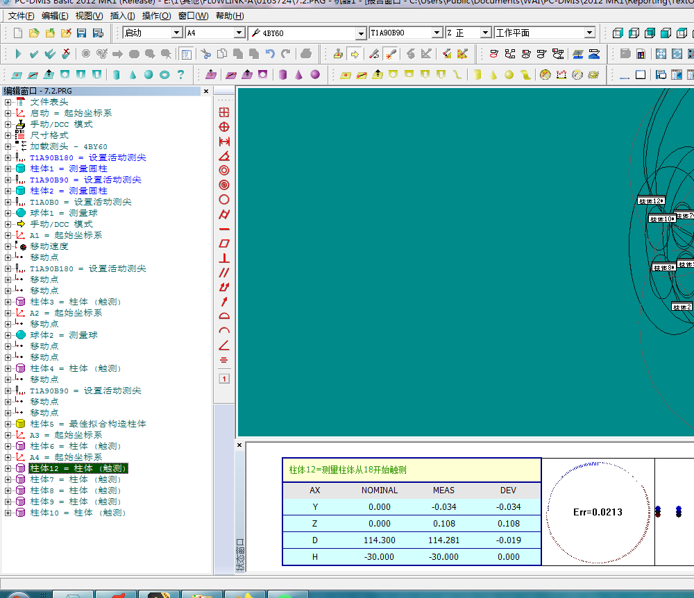

柱体6建立坐标系后,坐标系使用它确定了轴向。你再次测量一个新的圆柱,圆柱位置与柱体6已经不相同了,因为坐标系变化了。即使坐标系相同的情况下,你重新再测量一次理论上也会有机器重复性偏差,但不会这么大。另外,看两个柱体位置是否相同应该在同一坐标系下评价。
