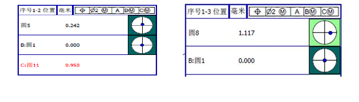

序号1-2 = 位置 OF 圆5                拟和基准=开  垂直于中心线的偏差=开  单位=毫米
AX    NOMINAL       +TOL       -TOL      BONUS       MEAS        DEV     OUTTOL
Y      92.461                                      92.504      0.043
Z       2.696                                       2.809      0.113
DF      7.200      0.300     -0.300      0.351      7.251      0.051      0.000 -----#---
D1                                                        平面 平面2 位于 RFS
D2      9.000      0.300     -0.300      0.000      8.082 圆 圆1 位于 MMC
D3      8.000      0.300     -0.300      0.000      7.133 圆 圆11 位于 MMC
TP        MMC      2.000                 0.351      0.242      0.242      0.000 #--------
序号1-3 = 位置 OF 圆8                拟和基准=开  垂直于中心线的偏差=开  单位=毫米
Y     319.050                                     319.602      0.553
Z      -2.075                                      -2.104     -0.029
DF      7.200      0.300     -0.300      0.315      7.215      0.015      0.000 ----#----
D1                                                        平面 平面2 位于 RFS
TP        MMC      2.000                 0.315      1.117      1.117
陈伟
2√(ΔX²+ΔY²+ΔZ²)
