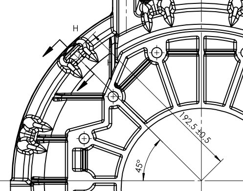

           刚接触三坐标,上任检测员辞职匆忙,现检测工件遇到困难,请求帮助:

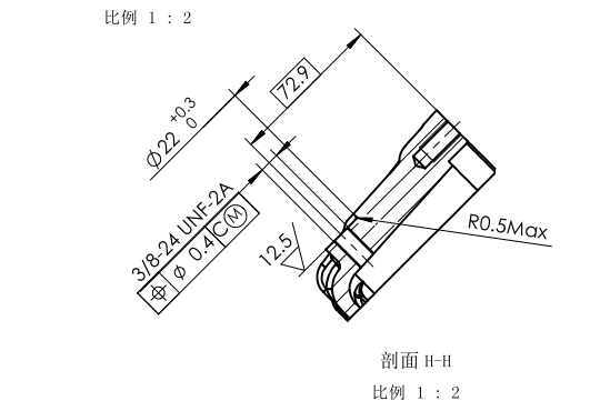

           如附件中图纸标注的螺纹孔位置,距离工件中心孔距离192.5㎜,与中心线夹角为45°,孔表面有一个小平面,现要求检测该螺纹孔相对于中心孔的位置度,图纸中没有给出孔的横向和纵向,不知道怎么进行检测以及评价是合适的
          求助各位帮忙,非常感谢。

按照理论角度和理论位置测量螺纹孔,可以考虑使用极坐标。
评价时多个螺纹孔一起选中,评价位置度

用个精度高的螺柱作为辅助检测工序
