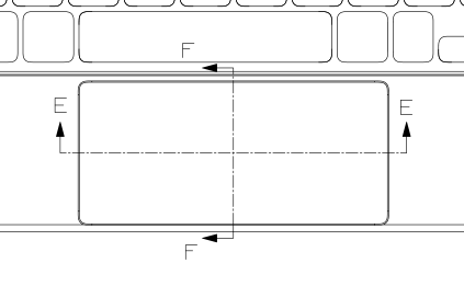

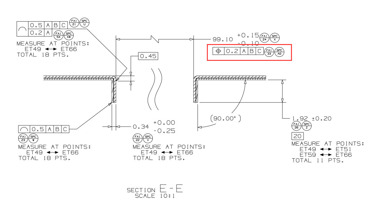

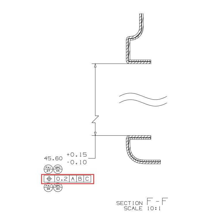

大佬们,帮忙解释下以下两个位置度,这个位置度是求的两个要素平分的线的中点吗?由于这个产品无法用三坐标测量,我们是用的投影仪,我们抓取的线段长短直接就影响到平分线的长短,这样我们的中心位置就不固定了,要怎么测这个尺寸,X,Y的理论值又怎么求?请告知。。。

这是两个触摸板槽长宽的位置度,涉及装配,最好构造成宽度,图上看不到ABC基准,无法确认理论值

数模里面查查理论值中心值!按图测量计算
