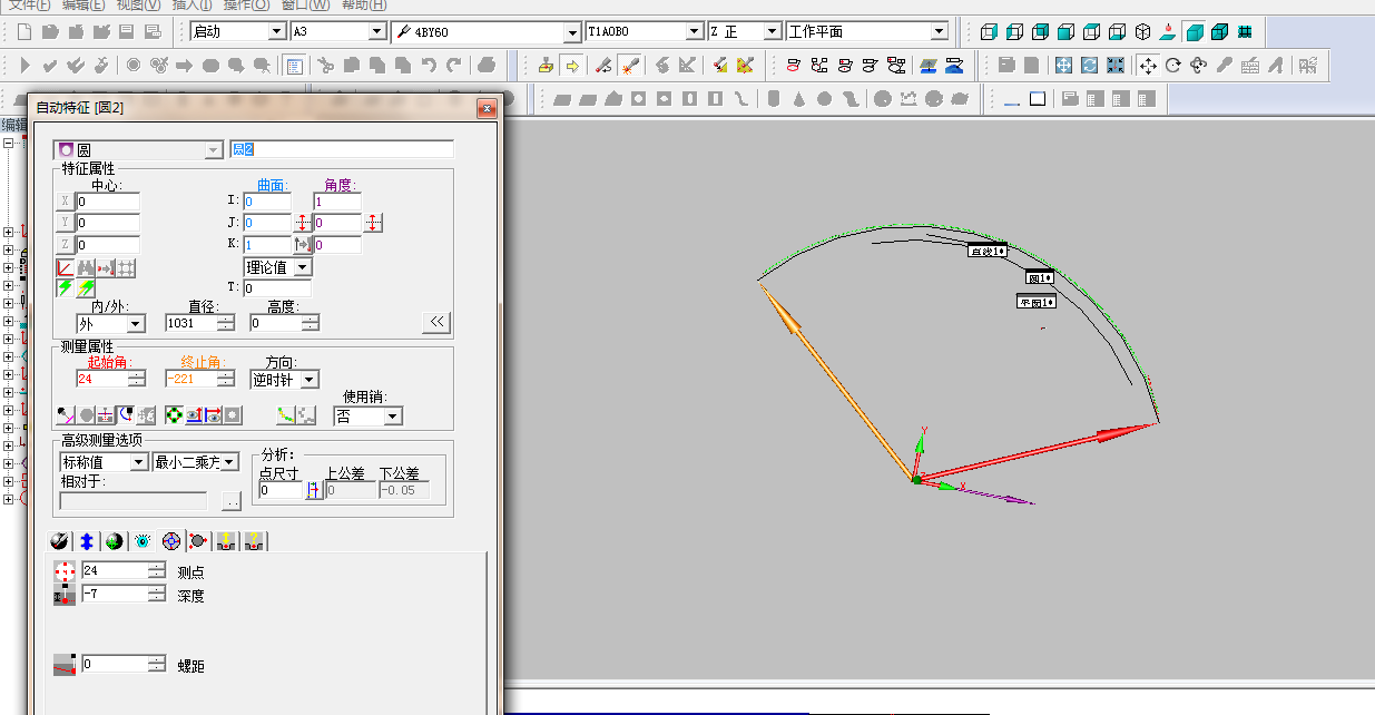

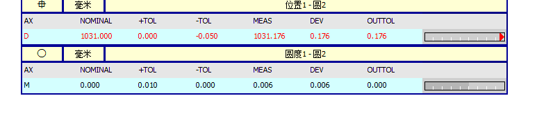

各位大神:请问  这样检测这个圆得大小 有没误差  直径太大工作台子 放不下 只能测这一点,和测整圆有的误差么 如果有的话大概有多少 谢谢

肯定有误差啊,误差来源于圆度

行程不够的话,你可以多转几个向,尽量覆盖整圆取平均值,这样可以减少误差
