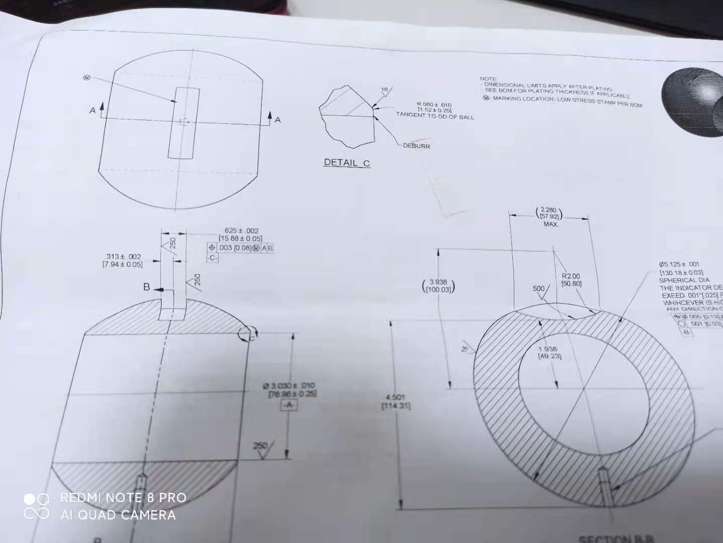

社区活动 技术论坛 各位大神:请问这个圆弧槽的位置度怎办评价 坐标系该怎么建立比较好

图纸不完整吧,没看到B基准
2021-04-22 02:50
B基准是球体
2021-04-22 20:23
A基准是个圆柱体,作为空间找正,负责一个轴向原点。B基准是球体设置为另外2个方向的原点,轴向就设置在圆槽的底部。实际偏差就是与B基准有关系!
