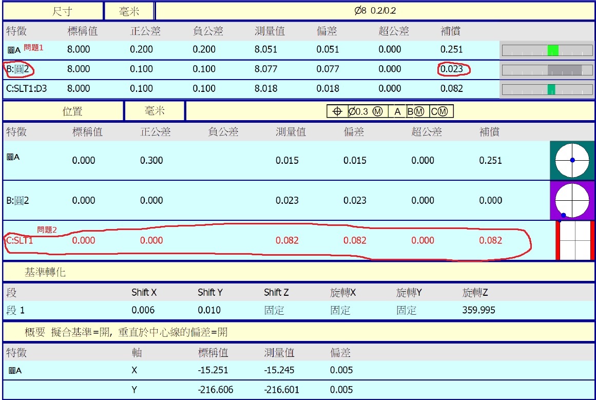

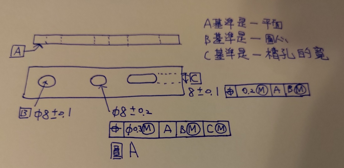

圖面示意如下:目標是評價圓A的位置度,有使用到基準轉移,目前看匯出的報告有兩點想請問一下
1. 想請問一下這樣是正常的嗎?關於基準有M的位置度,為什麼軟體帶出來的基準B圓孔補償值是0.023mm
圓A(孔)計算:
8.066(量測值)-7.8(最大實體)=0.266
基準圓B(孔)我認為的計算方式:
8.077(量測值)-7.9(最大實體)=0.177
實際上是這樣:
8.1(最小實體)-8.077(量測值)=0.023
這是因為是基準M嗎?
2. 當用上述A/B/C基準去評價圓A位置度時,基準C反紅了,這正常嗎?還是基準設定有問題?不是很清楚到底這個反紅有無影響評價A位置度?
以上兩個問題,再麻煩各位不吝指教,謝謝
B基准0.023=8.10-8.077;
C基准0.082=8.10-8.018;
基准后面带M圈是,基准偏移的意思,(1.通俗的讲就是基准孔做大了,安装的零件可以在基准孔里移动后,再补偿给被测特征,这个也不是绝对的;2.基准后面带M圈方便做检具)
