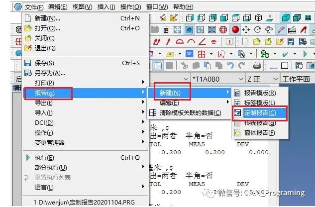

如图一所示, 打开路径是:文件--报告--新建--定制报告,
图一  打开定制报告

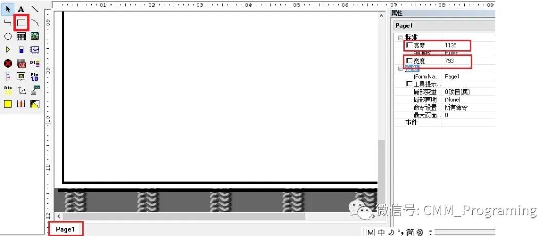

参照图二,把左边的“边界” 拖放到右边模板,,点击下边的Page1,按右键--属性,调整页面的高度和宽度(参照图二),然后调整边线到合适位置,保存定制报告模板,取个模板名称。

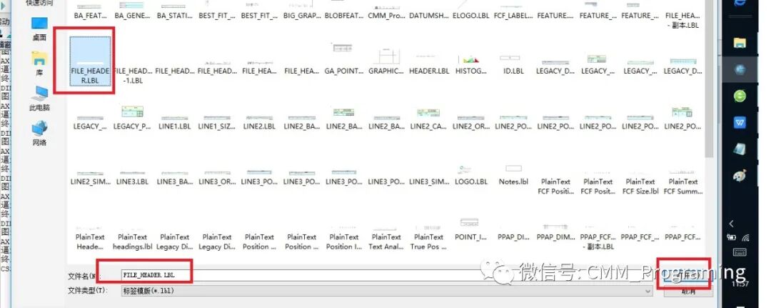

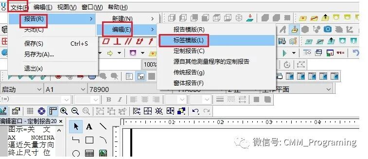

第一种方法,复制系统的默认模板,打开标签模板(图四),标签打开路径为:文件--报告--编辑--标签模板, 然后找到文件FILE_HEADER.LBL(图五),打开标签文件后,CTRL+A全部选中,然后复制用快捷键CTRL+C,然后打开定制报告 20201104,粘体,用快捷键 CTRL+V
图三 复制标签到模板
图四 打开标签模板文件FILE_HEADER.LBL
图五 打开标签模板

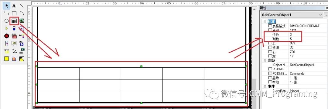

 第二种方法,用表格新建,根据需要 拖动表格对象到模板下面(参照图六),再设置行数和列数(例子是3行5列),F2 快捷键可以切换显示或隐藏对象窗体。

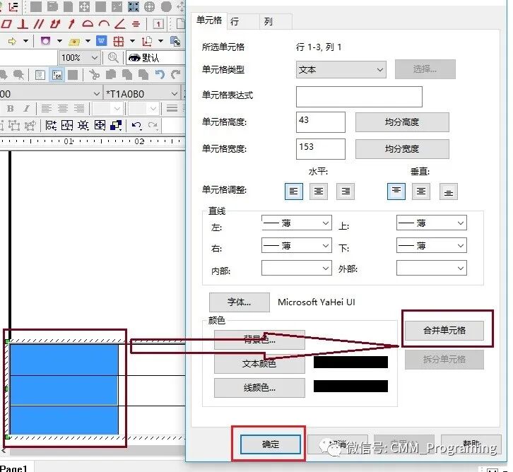

选中表格的左边三个单元格,右键,然后点击“合并单元格“,参照图七。
图七 合并单元格

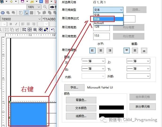

参照图八,选中合并的大单元格,然后右键,选择图像。
图八 选择LOGO图像

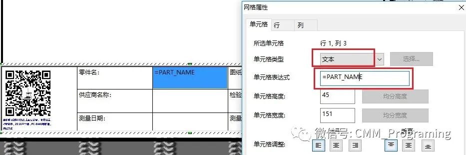

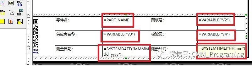

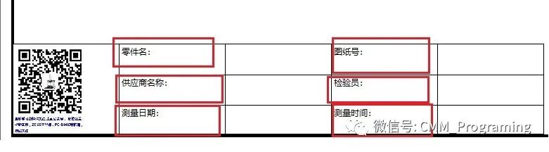

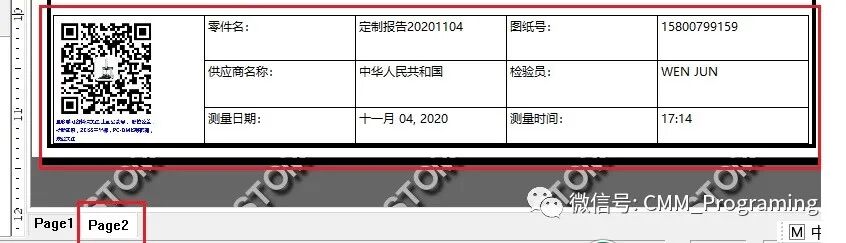

参照图九,在这几个单元格里面填写内容,手动输入工件名,图纸号,供应商名称,检验员,检验日期和检验时间。
图九 填写表格内容

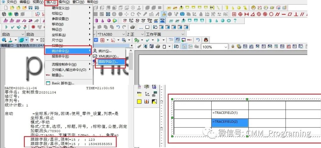

参照图十、十一、十二,单元格1、5、6 调用系统的变量,单元格2、3、4 用输入变量, 自己做模板的时候更具实际情况来选择, 注释变量,我们可以用VARIABLE("V2") 或者VARIABLE("C2.INPUT"),两者都可以的。另外一种方法 是用跟踪字段把变量传递到报告模板抬头里,参考图十三,本篇就不详细介绍。

图十三 跟踪字段

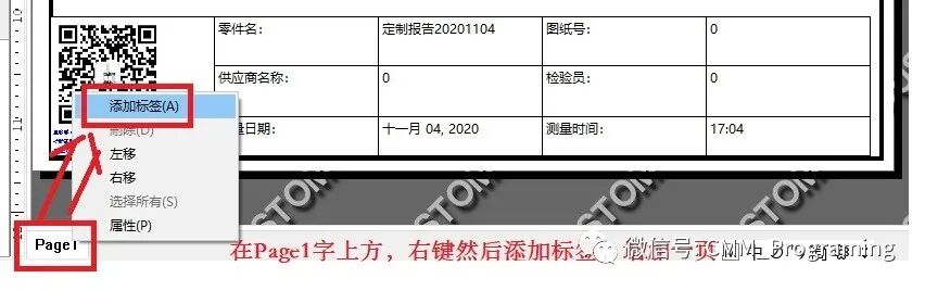

第一页的报告抬头做好后,选中Page1,然后右键,点击”添加标签“,增加第二页。
图十三 增加报告页数

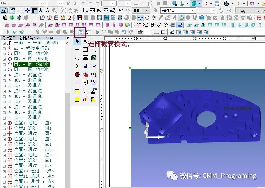

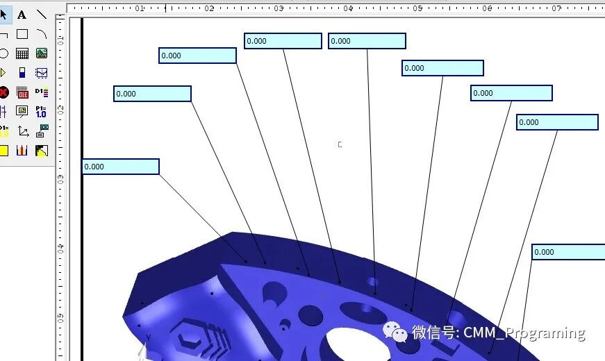

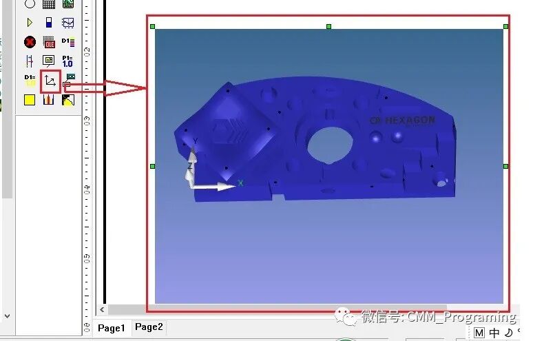

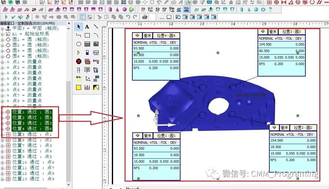

选中第一页模板Page1, 然后把CAD模型拖放到右边空白处,参照下图十五,双击CAD模型,可以调整CAD模型的摆放角度,然后可以把需要评价的结果放到CAD上面,这里有两种方法:
第一,选中概要模式, 拖放尺寸到CAD 模型,参照图十六、图十七,然后把此尺寸调整到合适位置。
图十五 CAD模型
图十六 概要模式
图十七 拖放尺寸到CAD 模型

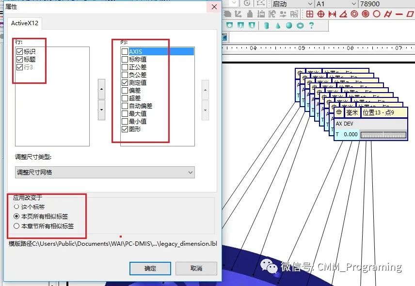

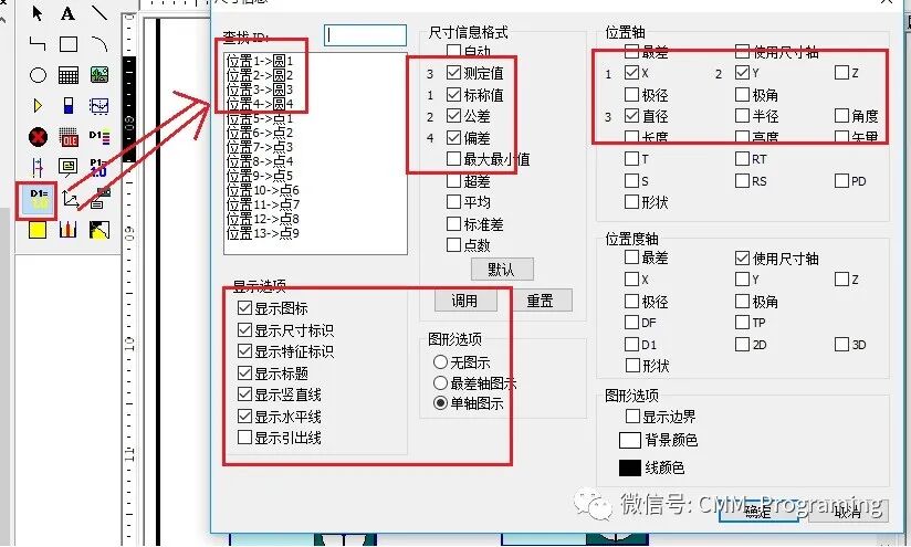

第二种,参照图十八,选择需要的特征以及输出的尺寸格式等,输出完后如图十九所示,选中一个尺寸,然后右键,选择“”编辑对象“,然后出现如图十九所示,这时我们也可以调整输出的尺寸格式,图二十显示第二页T值的实际测量值,图二十一显示插入定制报告的路径,插入--报告命令--定制报告。
图十八  选择评价尺寸及输出格式
                                   图十九  调整尺寸输出格式

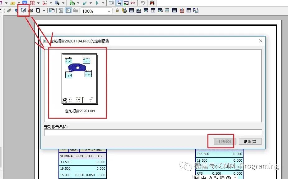

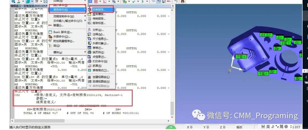

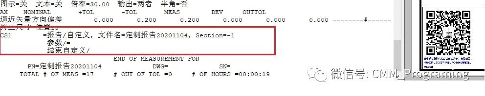

打开报告视图窗口,然后选择定制报告,参照图二十二。
图二十二 选择定制报告

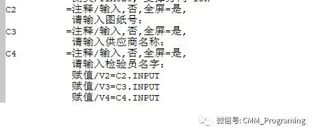

图二十三为程序里的变量赋值。
图二十三 变量输入

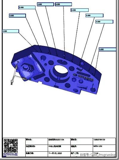

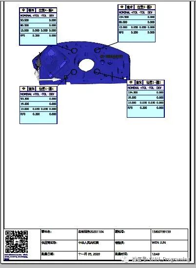

脱机模拟运行后,得到下图所示的报告。
