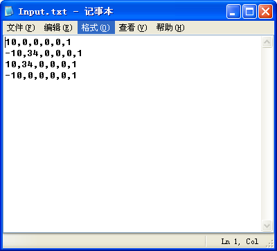

 一个简单的读取写入案例,方法不唯一
原文件
   略

V1         =文件/读取行,F_IN,{X}+","+{Y}+","+{Z}+","+{I}+","+{J}+","+{K}
解析:读取行,软件一行一行的读取;

解析:将XYZIJK填写到特征里,这里的XYZIJK要和V1里的一致;
