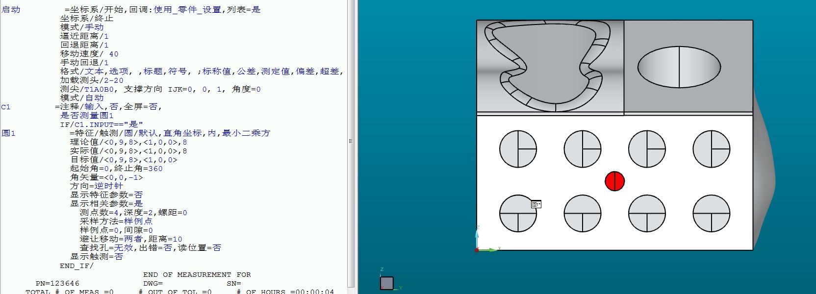

通过插入  - 流程控制命令-控制对  if /end if , 可以将条件判断语句命令添加到程序里。只有当if 后面的表达式成立时,执行 if / end if 之间的命令,如果表达式不成立 测执行 end if  后面的命令
