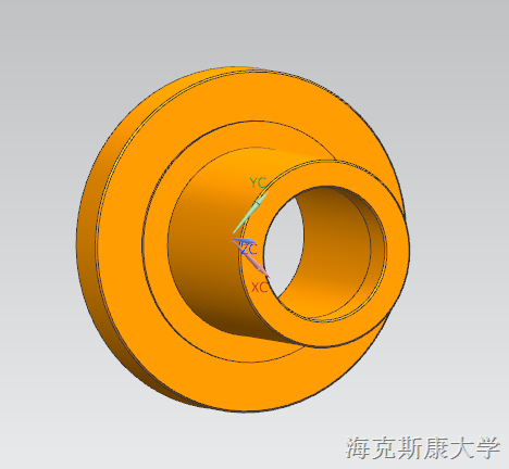

社区活动 技术论坛 求助:这种零件怎么建立坐标系。。下图。。

图纸呢?

那要看你测量什么

如果图纸没有标注基准的话,可以用圆柱找正,把Z轴平移到一个平面,这样建好坐标就可以开始测量了。 供参考!

这种零件一般只需找正Z轴,用端面或圆柱都可以(具体看图纸基准要求,如果没有要求,零件比较薄的话用平面),再用圆定下XY的零位就可以了。
