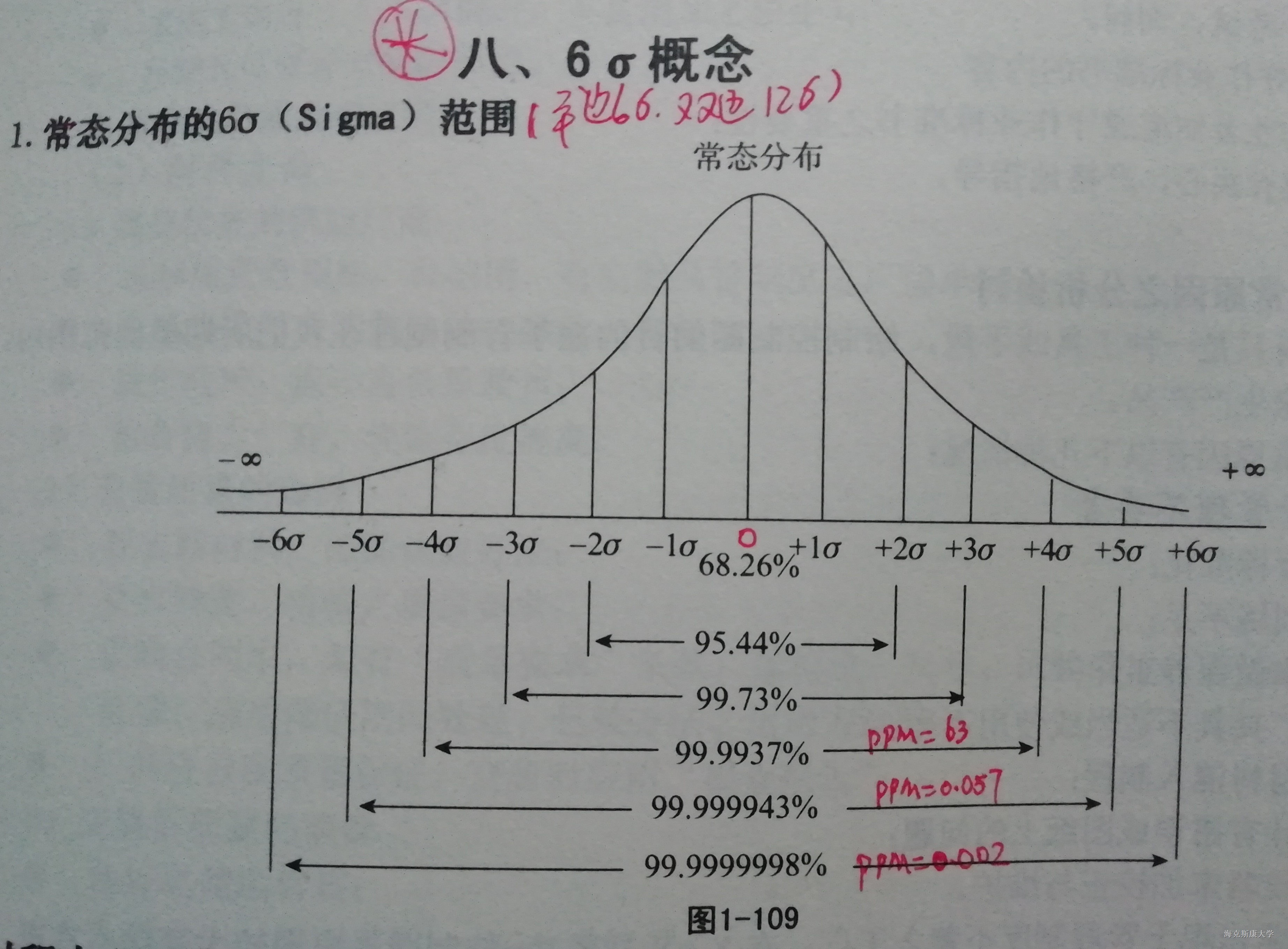

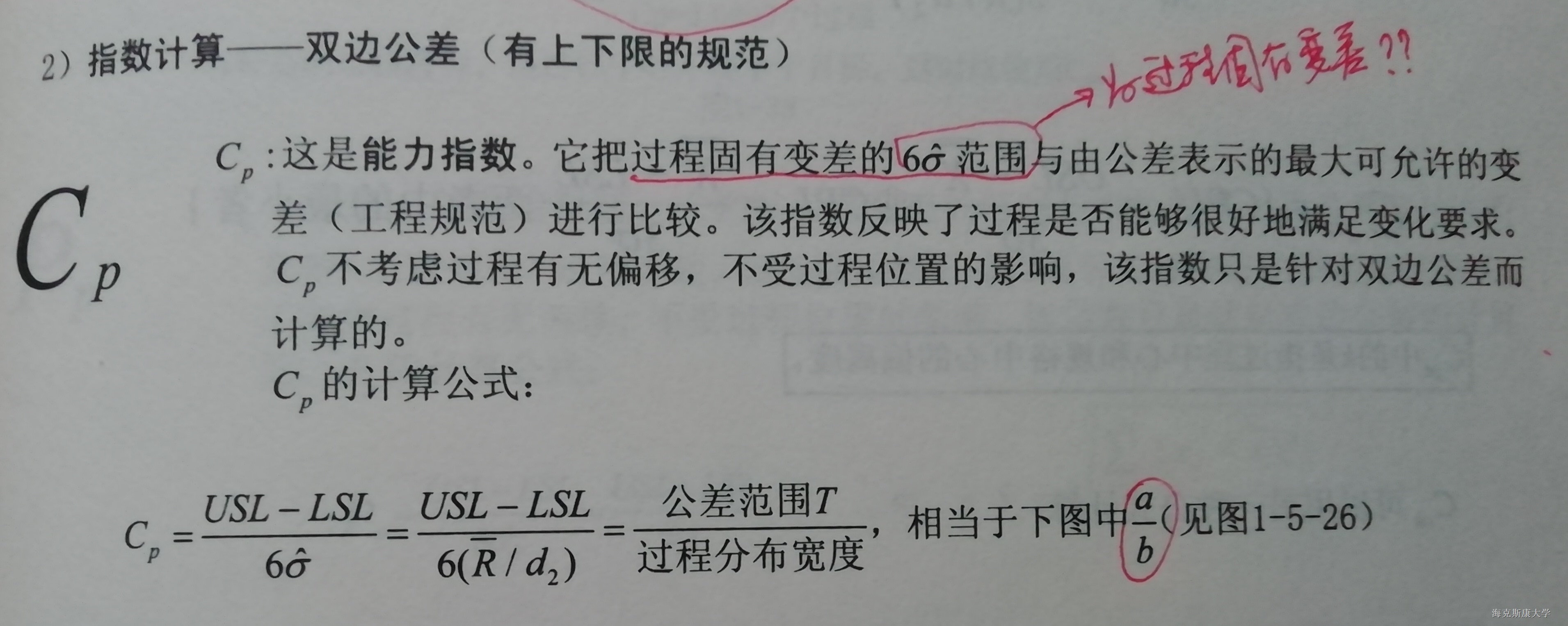

过程能力CP=(USL-LSL)/6α,
为什么是除以6a(标准差)?而不是3α,或者12α?

首先申明下,除以6α而不是3α或12α,从公式上来说是没有问题。
但是别忘了你的客户会不会接受?统计接受的评价标准1.33,1.67会不会要变?
下面说说为什么6α。
1,经验释然,别人都是这样做的。自然可以跟风这样做。SPC控制限就是+/-3α。
2,为什么别人会这样做呢?如你图所说2α 不良太高(客户受不了),4α不良太低(生产者受不了)。这是谈过程能力之前必须先了解的两类风险:生产者风险 vs 消费者分险。
3,这两类准确的说是从SPC控制图里面出来的,在长期的消费者和生产者博弈之后,最终达成共识:3α是双方都能接受的。

±3α也就是6α,意味着不良率为0.27%,这个水平适用于大部分工业质量水平了,所以通常是用±3α
当然也要看实际状况需要,也就是楼上说的两类风险水平来调整了。
