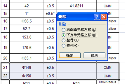

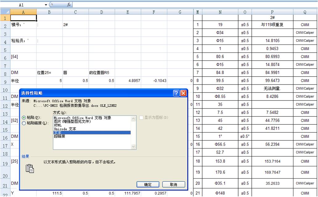

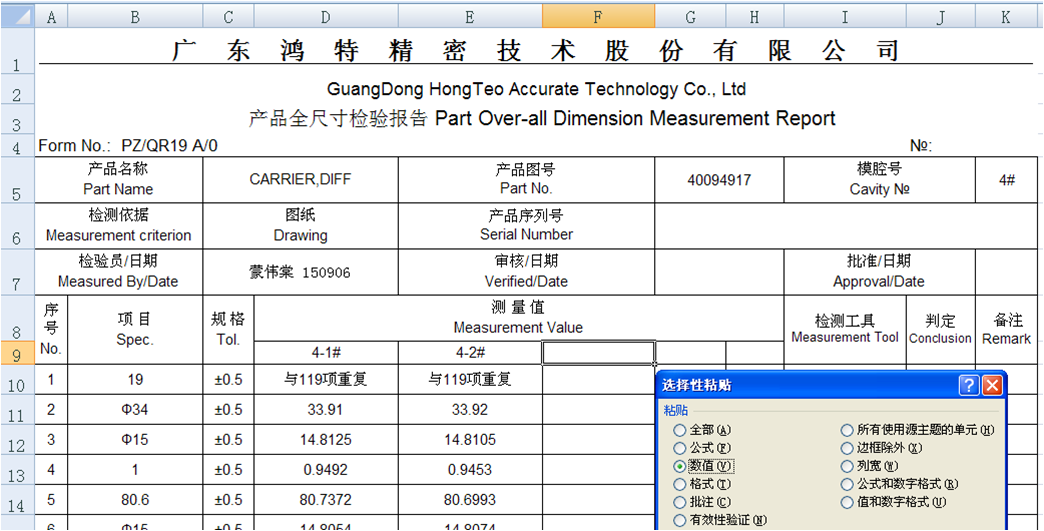

        PC-DMIS 检测报告数据导出           广东鸿特精密技术股份有限公司    蒙伟棠 广东省肇庆市鼎湖城区北十区 邮编:526070 论坛用户名:3Coord  电话:138 2461 5910 【摘  要】在测量软件中默认检测报告是分RTF和PDF两种,因RTF占用空间小,数据导出方便,通常我们会用RTF格式保存检测报告,如果我们要对测量数据分析(如MSA、CPK、SPC等),就必须导出到方便分析的数据型(Excel)测量报告,下面我们将介绍如何简单快速将RTF报告数据导出到Excel报告。 【关键词】 PC-DMIS、报告导出、EXCEL    首先我们用Word打开RTF文件,Ctrl+A, Ctrl+C复制全部检测报告,再打开该产品Execl表格,插入一个复制工作表到M1,为了不复制图片和格式过来,我们可以在A1右键选择性粘贴=》文本(图1)

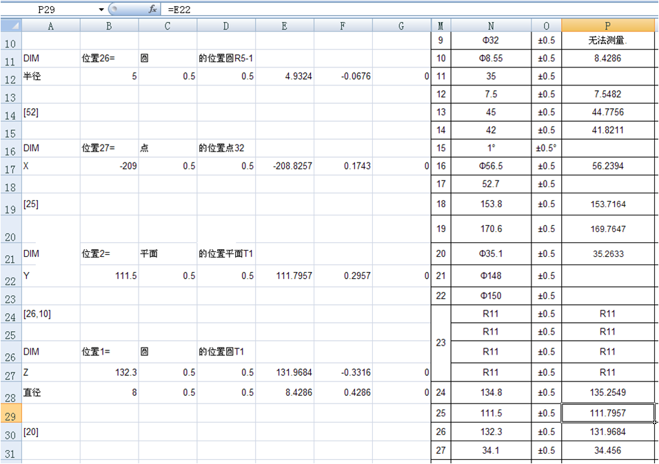

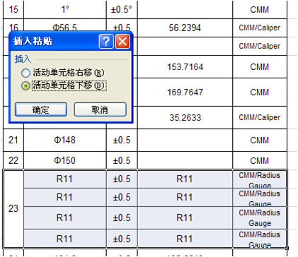

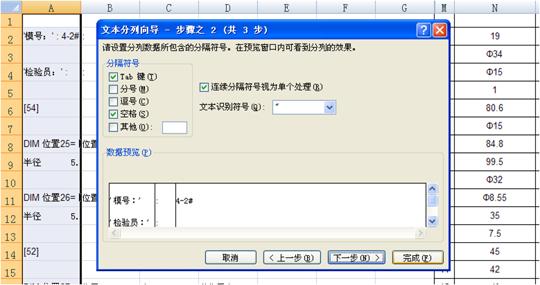

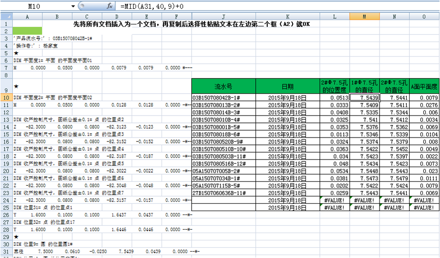

为了把再理论值、公差、实测值分开单元格,然后选择数据=》分列=》勾选分隔符号=》勾选空格再点击完成(图2),再确定是替换目标单元格内容。我们再把左边的数据抽取右边按图号排列的的,的如图号25尺寸111.5公式=E22(图3),数据公式搞好后,可插入超级链接选取Execl报告数据Ctrl+C,选择性粘贴数值到Execl报告(图4),这样我们就把RTF检测数据导出到Execl报告了。如果RTF检测报告或Execl表格发生设变,删减或增加内容,我们可以像图5、图6来同步公式位置变动,只须改动删减或增加内容,而不须要重做整个抽数公式.    如果做CPK的只须要几个数据,我们也可用MID指令而不用分列,比如做30件的CPK,我们可以 先将30个RTF文档插入为一个RTF文档,再通过复制拖拉公式得到30件数据公式,这样我们就可以一下抽取30个产品的CPK数据了.(图7)    总结:通过上面简单方便的方法,我们对过去3个月的测量RTF报告中几个重要尺寸分析统计,现只要一个晚上就可以全部录入到Execl表格中供我们分析统计。
