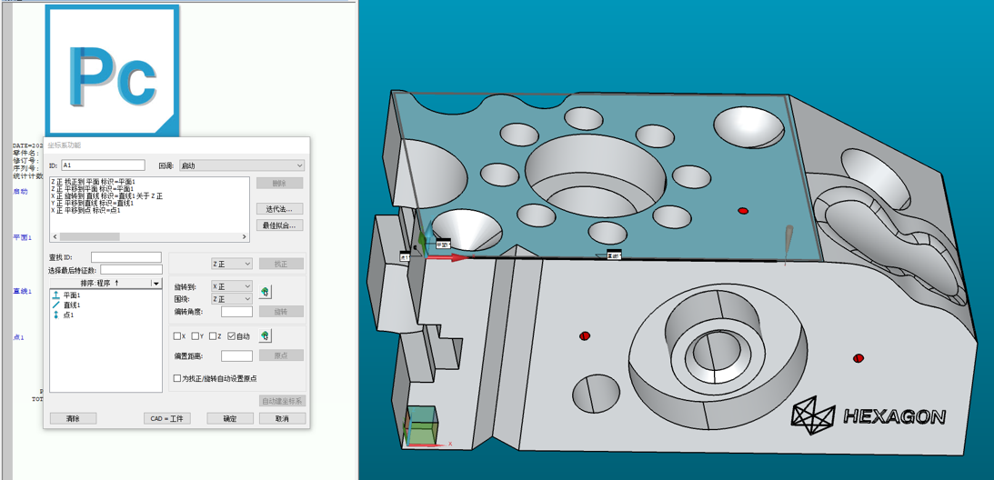

1.(面-线-点)
     1)平面找正定Z向零点约束三个自由度,
     2)线定X轴旋转Y轴零点约束2个自由度,
     3)点定X零点约束一个自由度。

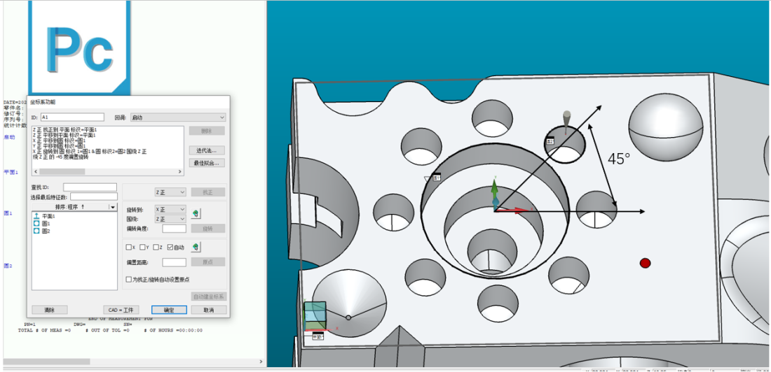

2.面-圆-圆(已知夹角)
 运用两圆连线约束旋转轴向,通过坐标系的偏执指定角度达到工件坐标系与图纸标准统一。
 1)平面找正定Z向零点约束三个自由度,
 2)圆1定X.Y零点约束二个自由度,
 3)圆1指向圆2约束X旋转轴,约束一个自由度
 4)通过已知角度,旋转坐标轴 绕Z轴旋转X轴 角度顺时针为负,逆时针为正  这里填写-45

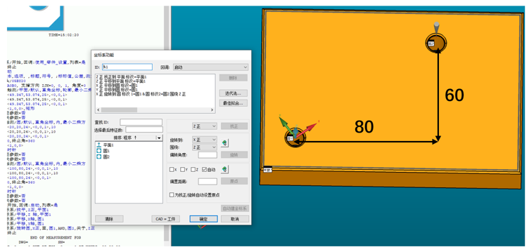

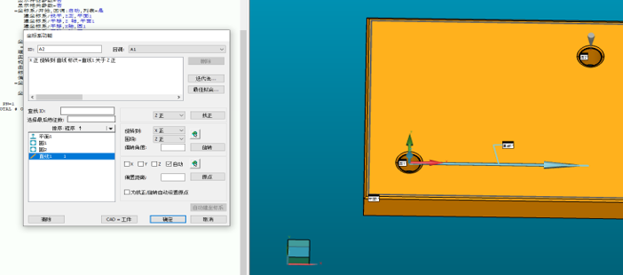

3.通过已知距离构造偏执直线旋转坐标系
 1)平面找正Z轴并定Z轴零点约束三个自由度,
 2)圆1定X Y原点 约束二个自由度,
 3)圆1指向圆2 定X轴 约束一个自由度,
 4)通过构造偏置直线,注意当前工作平面,圆2向下偏执60 此次填写-60,
 5)直线1旋转X轴,此时坐标系调整至与图纸方向一致,

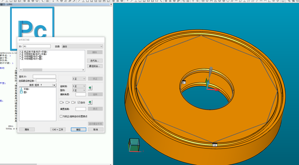

4.回转体
 1)面找正Z轴定Z原点,约束三个自由度,
 2)圆1定X Y原点,约束二个自由度,
 3)因回转体怎么旋转都是一致的,此时不需设置旋转轴,可使用三坐标的机床坐标轴替代旋转轴,

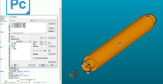

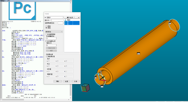

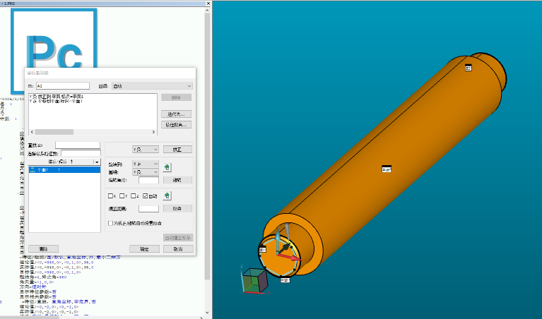

5.长轴类
 1)通过两端面取圆,构造3维直线 找正X轴 定X Z 原点 约束四个自由度
 2)端面定Y原点,约束一个自由度,
 3)因长轴断面较小,此时如果使用端面找正另一端面取二维元素时会涉及工作平面,从而使元素坐标差发生偏差,常见同心度超差较大。

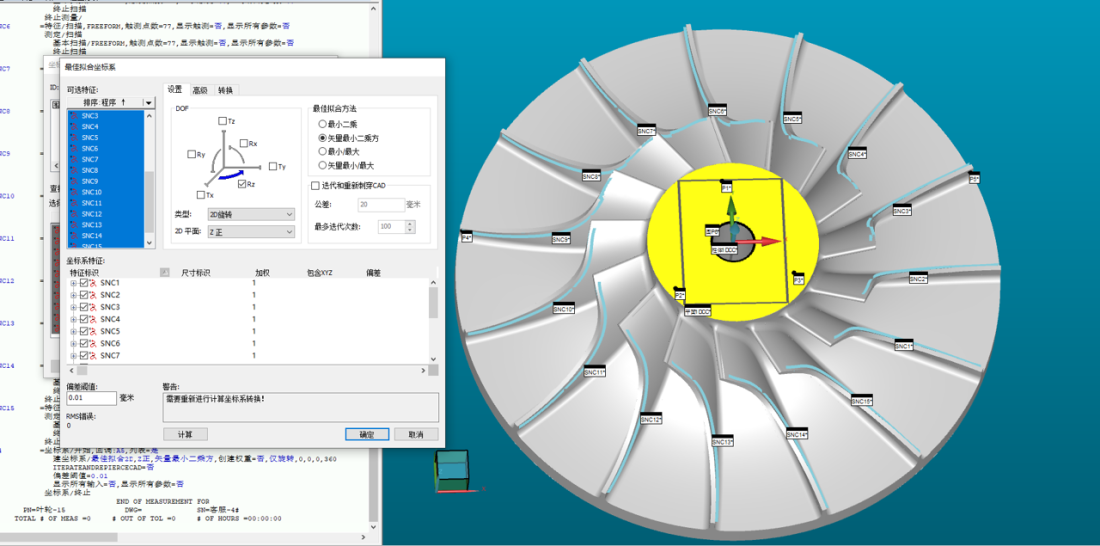

6.曲面类

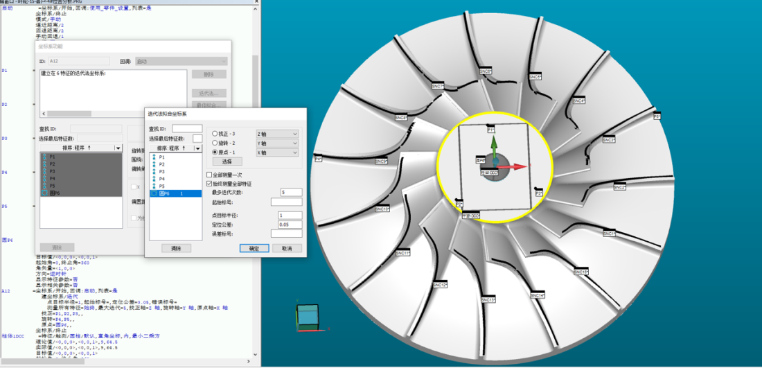

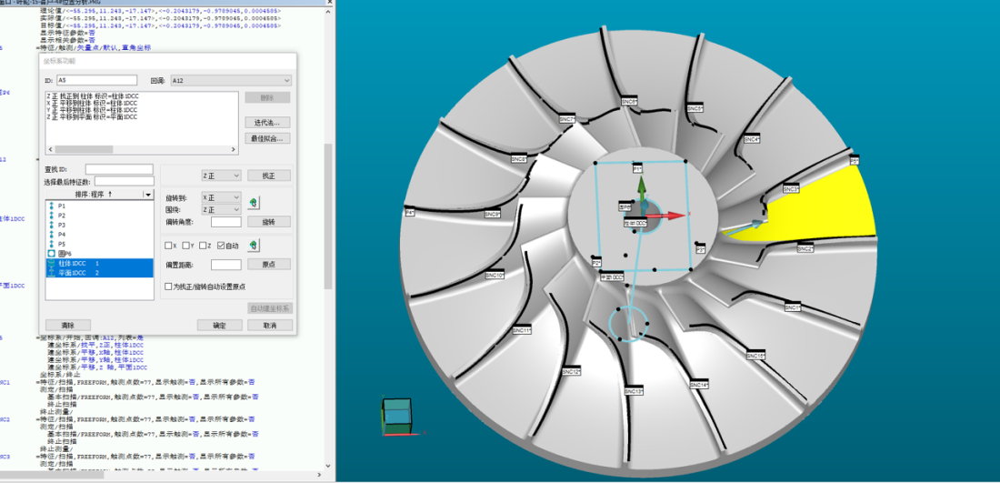

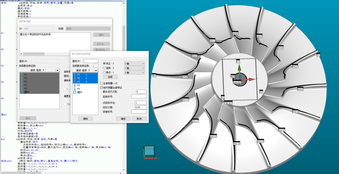

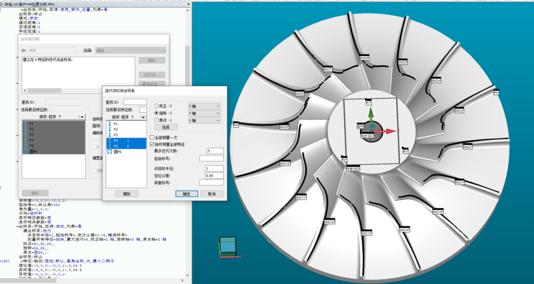

 1)迭代法粗建立坐标系,面上3点找正,侧面两点定旋转,中间孔圆取样例点定原点。
 2)用自动圆柱 找正Z轴定XY原点,约束四个自由度,
 3)平面定Z原点,约束一个自由度,
 4)最佳拟合,运用曲线 方式旋转2D旋转 ,2D平面为Z正,(这个结合实际摆放形式),方式选择矢量的最小二乘方。
此类方法也可用于曲面找正。灵活运用。
