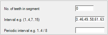

可完成不完整齿轮的测量。在参数输入界面选择不完整齿轮。

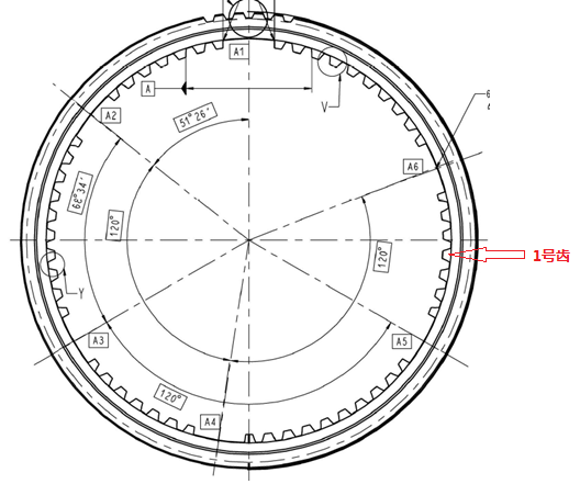

▶ 在不完整齿轮界面输入
本次测量中输入Interval:1..4,7..16,19..25,28..37,40..46,49..58,61..63,即可完成齿形齿形测量。

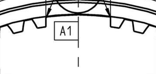

软件自动生成测量点后,检查发现对于连续的齿,软件生成了自定心点,对于左侧或者右侧缺齿的地方软件生成了PRB点。
▶从图中可以看出,对于缺齿的齿,其靠近缺齿侧单个齿本身也不完整。这样测量会存在问题。
需要将该PRB类型点删除掉。齿轮模块支持生成,测量,评价分步执行,可以先生成,然后自动删除掉PRB点,再测量评价即可。

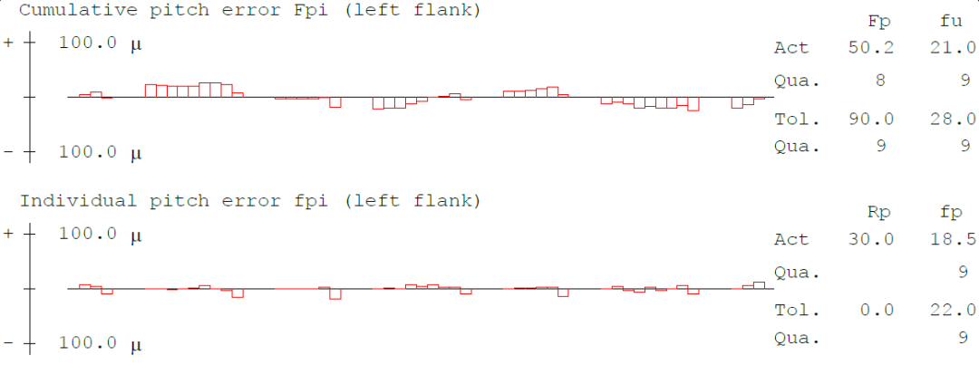

▶以下是不完整齿轮的齿距报告:
