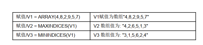

求助,这个数组函数怎么理解?

V2输出V1内从大到小的值的序号,V3相反

V1=数值 4,8,2,9,5,7
V2=返回V1数组中从大到小进行排序的索引值,V1中最大是9 为V1的第4个索引值。
V3刚好相反

第一行是数组(有六个数字)
第二行是数组中由大到小排列的索引值
第三行是数组中由小到大排列的索引值
