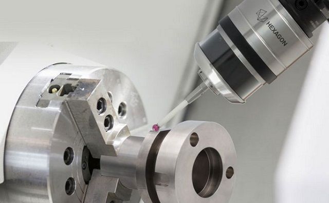

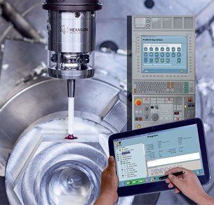

检测对象:工件
检测手段:测头+宏程序软件
检测过程:测头就象刀具一样,平时存放在加工中心的刀库中,依照不同的要求,在一道加工工序之前或之后调出,按程序执行自动检测。
工件在机床上固定后,加工前自动进行位置找正,找出基准点,自动更新设置工件坐标系。
加工后对工件直接在机床上进行整体检测,检测结果发送到安装在加工中心内的接收器,接收器通过输出电缆(或经过接口装置)将信号传送到机床控制系统。宏程序调用数据进行计算分析并将偏差补偿到变量里,以便指导后续工艺改进,保证后续的加工质量。
应用效果:检测结果实时反馈,自动回补加工参数,缩短修正时间,缩短加工周期,减少废品,降低昂贵的原料成本 。提高一次装夹加工产品尺寸合格率,减少工件流转和二次安装的时间,避免二次装夹的误差。

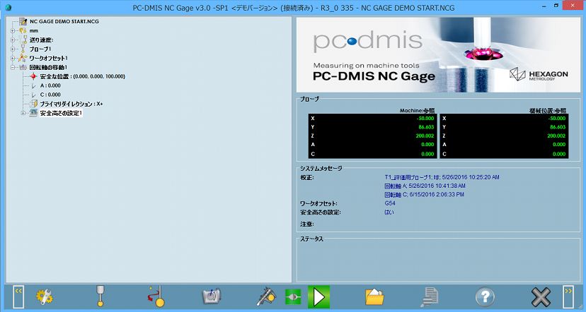

PC-DMIS NC Gage 是荣获技术创新奖的,具有革命性的交互式测量应用软件,成功设置了在机测量的新标准,是专为简便、快速和安全应用触发式测头而开发的软件。它直接安装在数控系统内或者外置 PC中,图形化的人机交互界面使得操作者无需具有专业的编程技巧或测量技术的专业知识即可快速熟练应用。特有的“示教功能”在手动模式下实现了对话式的测量过程。测量过程中会实时的输出测量结果。工件找正和零点设置、手动测量、自动测量以及测量结果的数据处理,这些功能都能轻易实现。
PC-DMIS NC Gage 有两种版本。基本版本具有基本的几何测量和编程的示教功能。高级版本提供了 3轴机床所能实现的全部测量,用来更改零点的测量和评估功能,生成测量结果报告,以及业内独有的对 5轴机床的转台进行动态误差的测量与校准。
