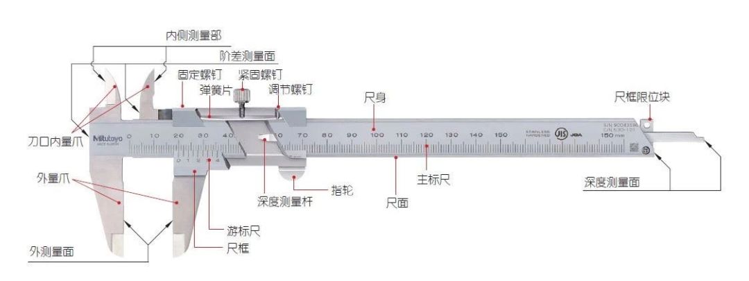

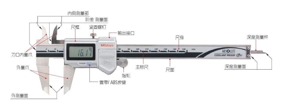

卡尺的各部位名称
  M型标准卡尺
  ABS数显卡尺

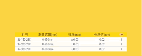

01
分值度0.02mm
示值误差±0.03mm
最大的示值误差±0.04mm

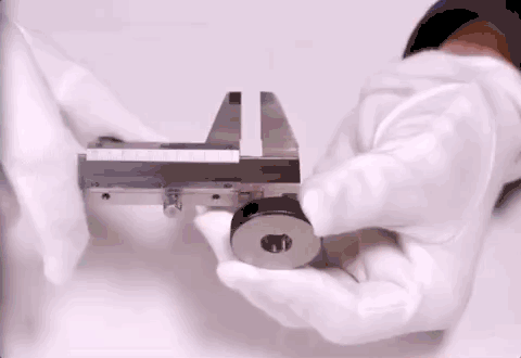

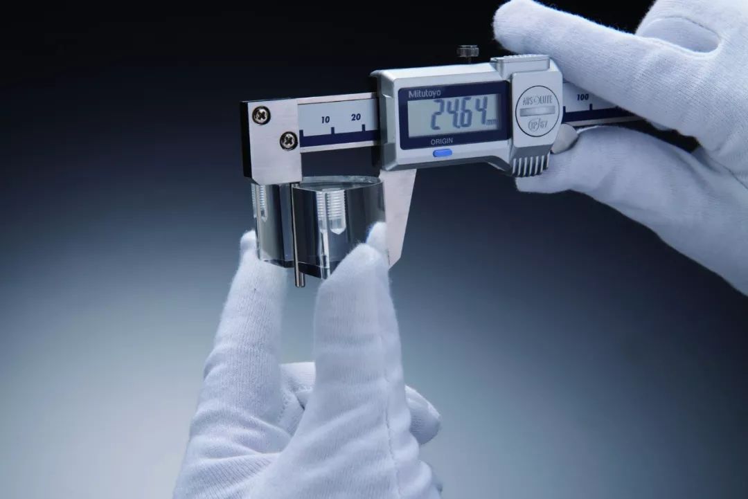

01

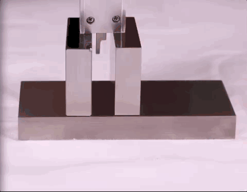

量块测量
02

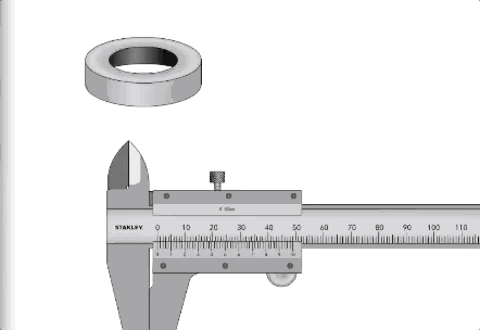

内径测量
动画演示
实际操作

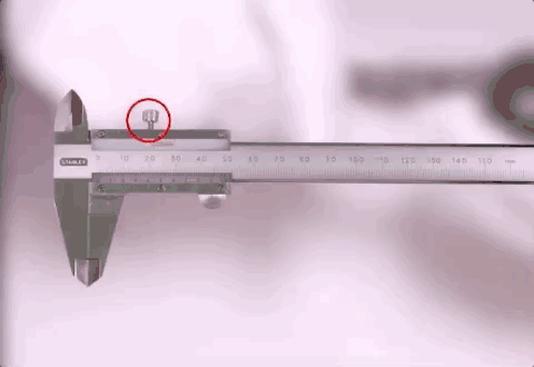

调节制动螺钉
固定卡尺读数

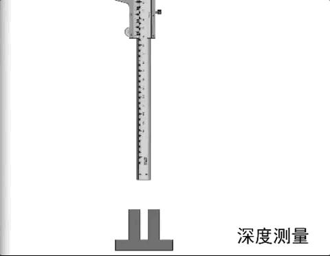

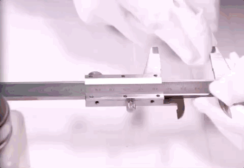

深度测量
动画演示
实际操作

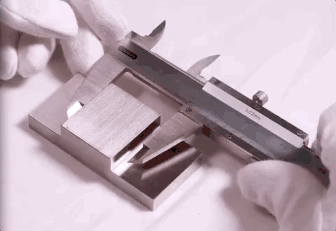

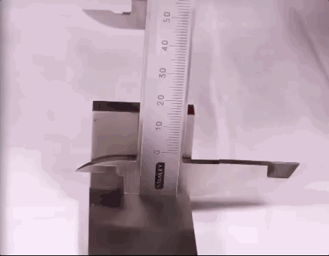

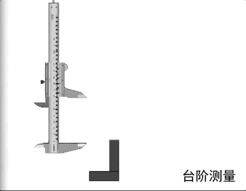

04
台阶测量
动画演示
实际操作

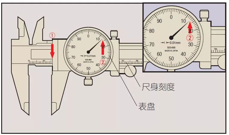

  带表卡尺
分度值             0.01mm
①主标尺读数                16      mm
②表盘读数                  0.13  mm
读数值                           16.13  mm

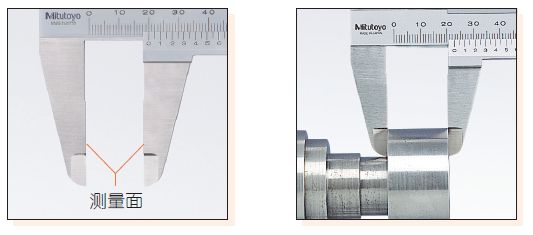

外尺寸测量
内尺寸测量
阶差测量
深度测量

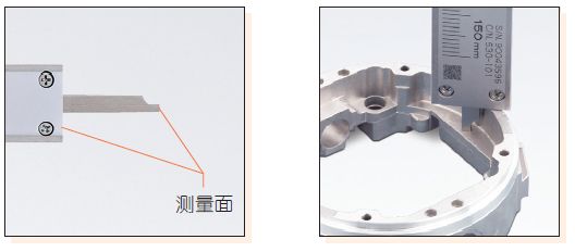

沟槽直径测量 尖爪卡尺
窄槽直径测量 薄片卡尺
阶差断面测量 偏置卡尺
管壁厚度测量_管壁厚度卡尺
内径测量 内径卡尺

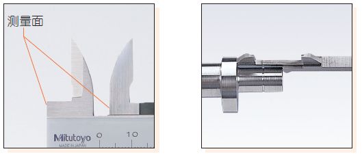

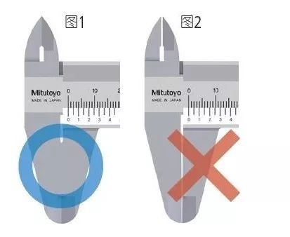

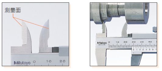

3. 清洁测量面后,使其贴合,确认下面的内容:
■外侧测量面:对准光源时,看不到光是正常的。(图1)
有污渍、碎屑或毛刺等不能完全贴合时,有时能看到光。(图2)
■内侧测量面:对准光源时,仅能看到一点光的状态是正常的。(图1)
■请确认基准点。(图3)

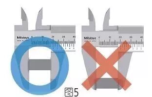

使用中的注意事项

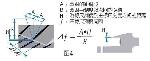

1. 读取刻度时,请将视线对准正面,注意视差。(图4)
2. 测量时,请使用一定的力量,尽量在量爪根部测量。(图5)

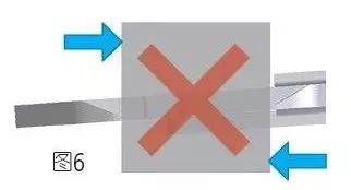

3. 请不要在测量面倾斜的状态下测量。(图6)

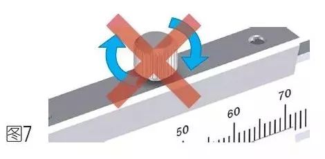

2. 将外侧量爪打开0.2~2mm左右,无需拧紧紧固螺钉保管。(图7)

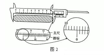

用一主尺最小分度为1mm,游标上有20个分度的卡尺测量一工件的长度,结果如图2所示,可以读出此工件的长度为__________cm。
错误结果:1.405 , 14.05 ,104.05或10.45
正确结果:10.405
剖析:1.405 和14.05 错误根源在于把主尺上的10当作10mm了,用公式14mm+1×0.05mm=14.05mm=1.405cm算得。主尺的最小刻度是1mm,主尺上标的数值通常是厘米数,数字10表示10cm,正确的计算公式为:104mm+1×0.05mm=104.05mm=10.405cm,结果104.05的单位是mm,可题目要求结果以cm为单位,犯了低级错误。
结果10.45是这样计算得来的:10.4+1×0.05=10.45cm,式中10.4是主尺读数,单位是cm,1×0.05是标尺读数,其单位是mm,两者没统一单位直接相加导致错误。

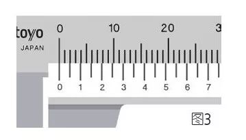

●对游标卡尺的结构和原理理解不深刻,导致读数错误
一位学生用游标尺上标有20等分刻度的游标卡尺测量一工件的长度,测得的结果如图3所示,则该工件的长度L=__________cm。
错误结果:13mm+10×0.05mm=13.05mm=1.305cm
正确结果:14mm+10×0.05mm=14. 50mm=1.450cm
剖析:主尺读数应该按标尺的0刻线为准,切忌以标尺的左边界当作标准来读主尺读数,以上错误的根源就在于此,希望同学们高度注意。
