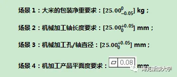

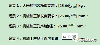

在回答该问题之前,请让我们来看一下单边公差的应用场景。
其中场景1、2、3除非采取特殊的作业方式,否则实际产品很有可能会击破单边规格要求线。也即是场景1大米的实际包装净量可能大于25.00 kg;
场景2加工轴的实际长度和场景3孔/轴直径会小于25.00 mm;这类单边公差从本质上来说是“伪单边”而不是真正“单边”,它的单边是人为要求的约束界限,如前面场景1、2、3,实际会出现突破界限的情况。
这种情况从专业术语来讲只能称为“单向公差”;如果把“0”改成“0.01”或其他的数值,可以称之为“非对称公差”。但如果是场景4,从自然规律来说,它就不存在平面度小于甚至等于“0”的情形;这种叫做真实的“自然界限”,多见于形位公差要求。所以,我们在评价单边公差的时候,一定要根据实际的情景,判断其是否真正的“单边”。

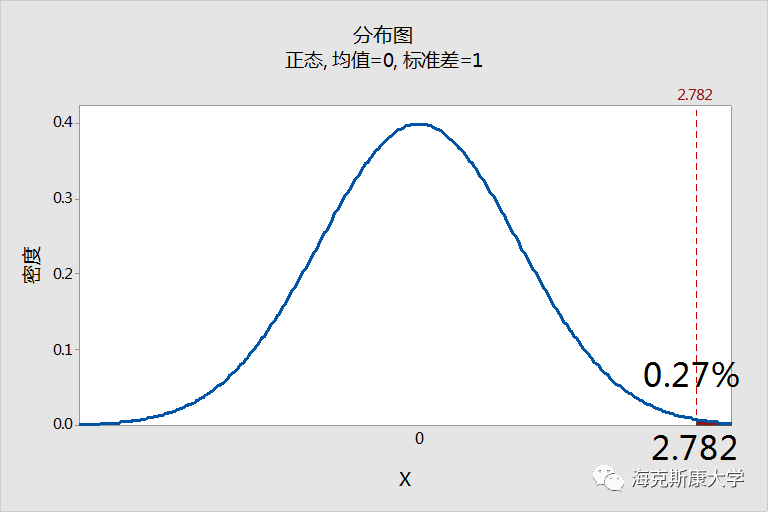

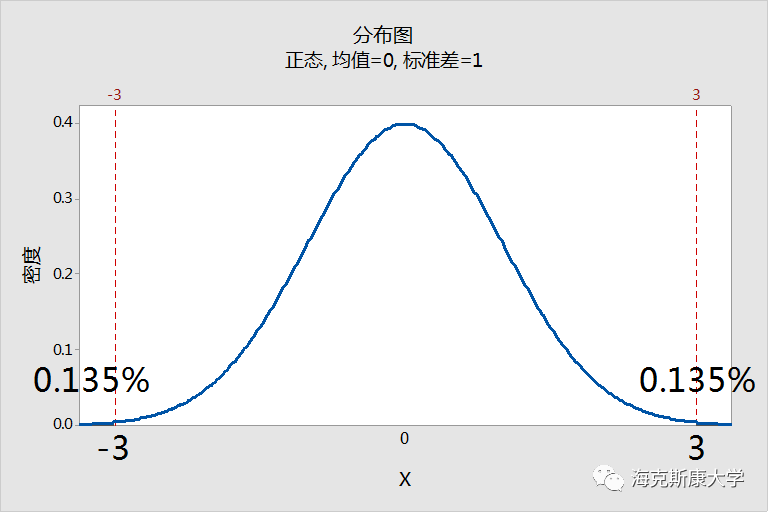

其目的是为了评价该过程生产出来的产品超出规格的概率,以及该过程能力能否满足“需求”。所以在回答该问题之前得先了解一下正态分布的概率,双边超出+/-3倍的标准差时的概率为:0.135%+0.135%。
这也就意味着当中心值无偏移的情况下Cpk=Cp=1时,产品良率只有1-(0.135%+0.135%)=99.73%。
同样当单边公差Cpk=1时,产品的良率应当是1-0.135%=99.865%。
基于此点,准确的来讲:单边公差Cpk用CPU或CPL的3倍标准差来评价和双边公差的评价应当是有那么一点点不一致的;因为和双边双尾同等Cpk的情况下,概率不完全一样(单尾和双尾的不一致,假设检验中有特意区分强调该点)。

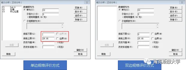

4.2、统计>质量工具>能力分析>正态(N);输入下面参数分别评价其过程能力。
注意:该处如果是单边选择“规格下限”不输入,或者输入“0”勾选“边界”。此两种方式对结果无影响,唯一区别就是:直方图上面一个有“下限”,一个没有 “下限”。

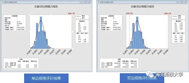

4.3、评价结果解析:
单边规格Cpk= CPU =2.80;但如果是双边规格则为:CPU=2.80 >> Cpk =0.69。为什么会出现这种情况呢?让我们接着往下看PPM < 规格下限。
单边规格默认为零!!!但实际生产加工会出现约19000ppm的超出下限情况。也即意味着1.9%的不良!!!
这是因为已勾选“边界”就默认如形位公差一样再显示实际物理世界不会出现小于边界的现象。也就是说,乙方必须想办法把这一部分不良筛选过滤掉。
而且,从公式很明显可以看出,当实际加工的平均值远离单边规格,单边规格计算出来的Cpk越好,但对于“伪单边公差”则意味着不合格越多。所以,这种“伪单边公差”遭遇到“真单边公差”的过程能力评价方式,对乙方来说是极度的不友好的!!!

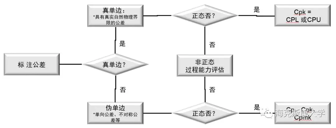

  最后总结下“单边公差”的过程能力如何评价,详见下图。
当然请别忘记过程能力评价的目的与前文提到的Cpk评价前提条件。如上文所说,其中最麻烦的是“伪单边”公差正态下的过程能力评估。至于如何解决,这里给不了明确的答案。还需要从实际过程结合具体需求着手,甲方乙方一起坐下来协调谈论出一个具体可行的接收评价标准。
这时,Cp、Cpk、Cpm或许都可以是备选答案。当然,上面所说的问题对于形位公差那样的实际“自然界限”来说,统统不是问题。当伴随而来的是另外的问题,形位公差的分布极有可能不是“正态分布”。这时候非正态过程能力评估可以用得上。
