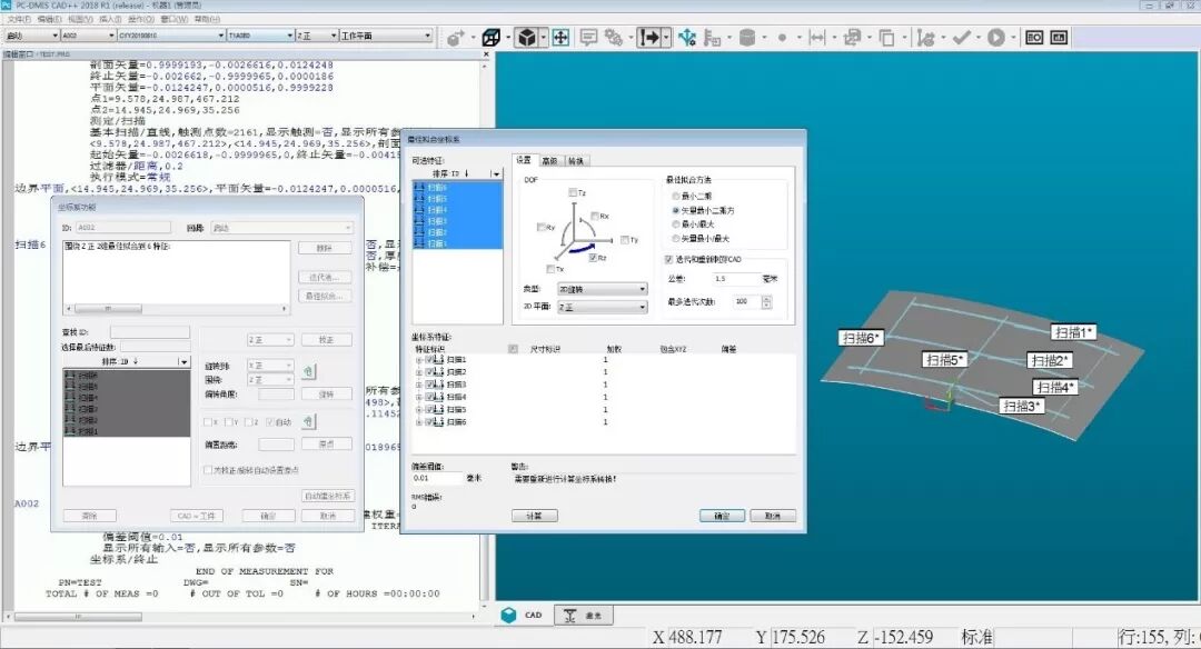

以玻璃工件的坐标系创建为例,操作步骤如下:
  • 在玻璃的棱边与表面取点,至少六个矢量点,尽量覆盖面大,建立迭代坐标系,由于曲面玻璃的重要尺寸是表面轮廓度,所以后续需在弧表面采点作最佳拟合。
  • 在弧表面取点,在测头支持情况下,一般沿两个轴向各扫三条线,尽量覆盖面大。
  • 插入-坐标系-最佳拟合坐标系,选择扫描的曲线进行最佳拟合。选择6个自由度,若勾选,代表均可移动和旋转,根据需求合理选择;再根据图纸选择合适的最佳拟合方法,这里建议选用矢量最小二乘法或矢量最小最大拟合(《PC-DMIS│最佳拟合方法及实例详解—最佳拟合坐标系与尺寸评价实用技术》),坐标系拟合完毕。
