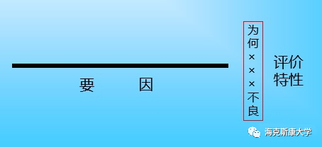

特性要因图的画法
决定评价特性
自左向右画一横组线代表制程,并将评价特性写在箭头的右边,以“为何×××不良”的方式表示。

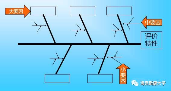

  2、列出大要因
1、大要因直接部门可依制程别分类,亦可依4M(人、机械、材料、方法)来分类。
2、大要因以方框圈起来,加上箭头的大分枝到横粗线。
  3、各大要因,分别记入中、小要因
利用脑力激荡术,共同研讨。
在圈会中全员发言,用集思广益的方法,以收集众人构想的一种思考活动,由于在圈会中刺激每一个人动脑,对问题做创造性思考,促使激荡湃,如暴风雨来袭,故称为脑力激荡法。
  4、依各要因分别细分,记入中要因、小要因
最末端必须是能采取措施的小要因。
间接部门由圈员以中、小要因之类别予以归纳,再确定大要因。
  5、圈选出重要要因4~6项(用红笔圈选)
这些重要要因是作为下一步骤查检的依据,当然圈选时仍需借助于大家的经验以及现场实际的状况来判定。

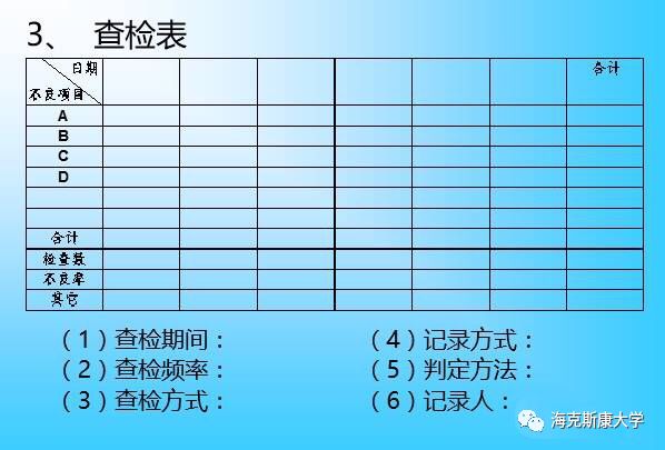

  1、何谓查检表
在品管圈改善活动,为了便于收集数据与解析判断,而设计的一种表格,查检表。

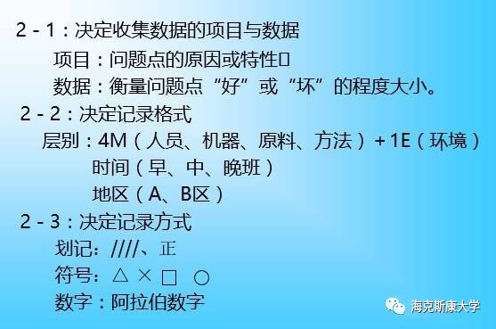

  2、查检表设计步骤
  3、查检表收集数据要点:
1、利用层别
2、迅速记录数字
3、明确履历
4、以符号或数字记录
5、以4~6项为原则
6、必要时修正

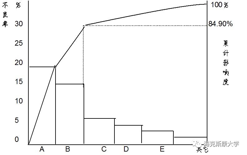

柏拉图

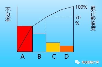

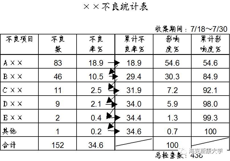

  1、柏拉图的意义
将一定期间所收集的不良数、缺点数…….等数据,依项目别、原因别(查检表的项目)加以分类,按其出现大小(大→小)顺序排列的图形。
  2、柏拉图由来
经济学家Pareto分析国民所得
品管大师Juran应用到品管上
品管圈创始人石川馨博士应用到品管圈活动中
  3、特征
(1)以数据为依据分析问题点
(2)掌握全体不良情形
(3)掌握重要不良项目(改善的重点)

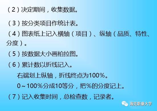

  4、注意事项
(1)横轴依项目别大小顺序排列,其他项排最后。
(2)横轴距离相同。
(3)纵轴是品质特性,如不良率(数)、缺点数。
(4)最高尺度包含总数。
(5)适用于计数值。
  5、柏拉图的作用:
掌握问题点:虽然分类很多,但实际上影响较大的只不过是2~3项,因此很容易找出问题出在那里。
发现原因:从结果到原因,可查出结果如:不良项目别、场所别、工程别,原因如:原料别、机械别、方法别人为别。
报告与记录:只看数据是无法知道分类项目的影响,但柏拉图就能正确的把内容表示出来,可用在报告及记录上。
确认改善效果:把改善前与改善后的柏拉图排列在一起,可以评诂出改善效果。

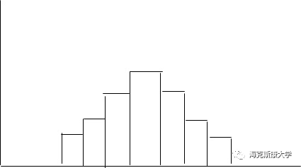

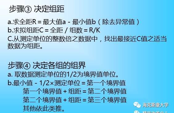

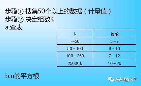

  1、何谓直方图
将某期间所收集的计量值数据(如尺寸、重量、硬度……等)经分组整理成次数分配表,并以柱形予以图式化,以掌握这些数据所代表的情报
  2、直方图的作法
  3、直方图的作用:
3.1、由图较易了解分配的形态,掌握制程全貌:
a.中心趋势
b.离散趋势
c.分配形状
3.2可了解制程的安定或异常
3.3与规格比较可判断制程能力
右图是锡膏厚度的直方图,上下限分别是130和220.由图可直接看出数据分布在150~200内, 而170~180间的数据最多

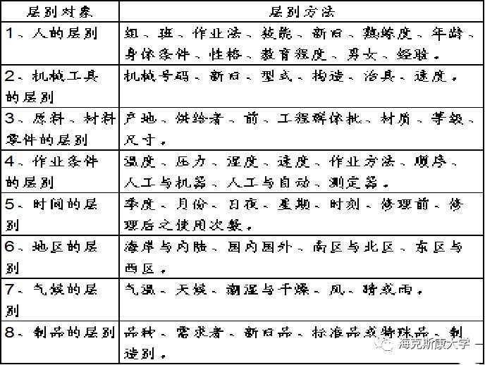

  3、层别要领:层别可依下列原因分组
  4、层别应注意事项:
1、层别角度的选择依目的并与配合专业知识考虑。
2、层别分类需符合“周延”“互斥”原则。
3、层别时勿将两个以上角度混杂分类。
4、尽量将层别观念溶进其他手法,如查检表、柏拉图、推移图、直方图、散布图、管制图等。
5、层别后应进行比较(或检定)各作业条件是否有差。

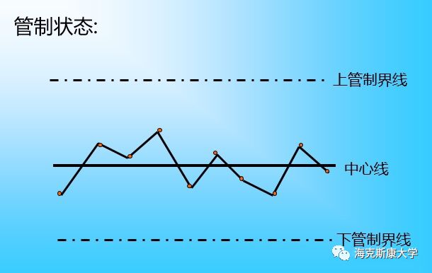

管制状态的判断
(1)管制状态
满足下列条件,即可认为制程是在管制状态。
①多数之点子集中在中心线附近。
②少数之点子落在管制界限附近。
③点之分布呈随机状态,无任何规则可循。
④没有点子超出管制界限之外。

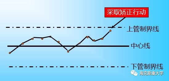

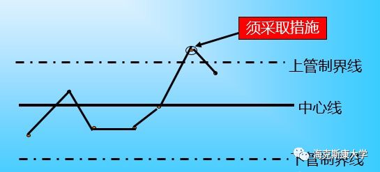

(2)非管制状态
①点在管制界限的线外(或线上)。
②点虽在管制界限内,但呈特殊排列。
可否延长管制界限作为今后制程管制之用的判断基础
①连续25点以上出现在管制界限线内时(极率为93.46%)
②连续35点中,出现在管制界限外的点不超过1点时。
③连续100点中,出现在管制界限外的点不超过2点时。
制程满足以上条件,虽可认为制程在管制状态,但不是说点超过了界限外也可以,这些超限的点必定有异常原因的,所以必须追究原因,并将之除去方可。

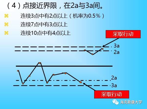

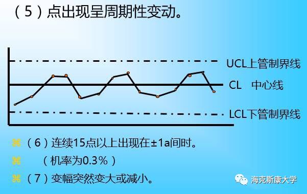

  3、特殊排列因判定制程异常
(1)点在中心线单侧连续出现7点以上时,这些点谓之连。(机率为0.8%)
(2)点在中心线单侧出现较多时。
       连续11点中至少有10点
       连续14点中至少有12点
       连续17点中至少有14点
       连续20点中至少有16点
连续7点依次上升或下降
