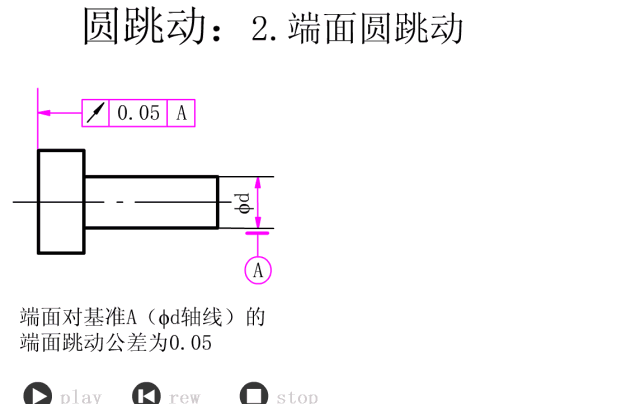

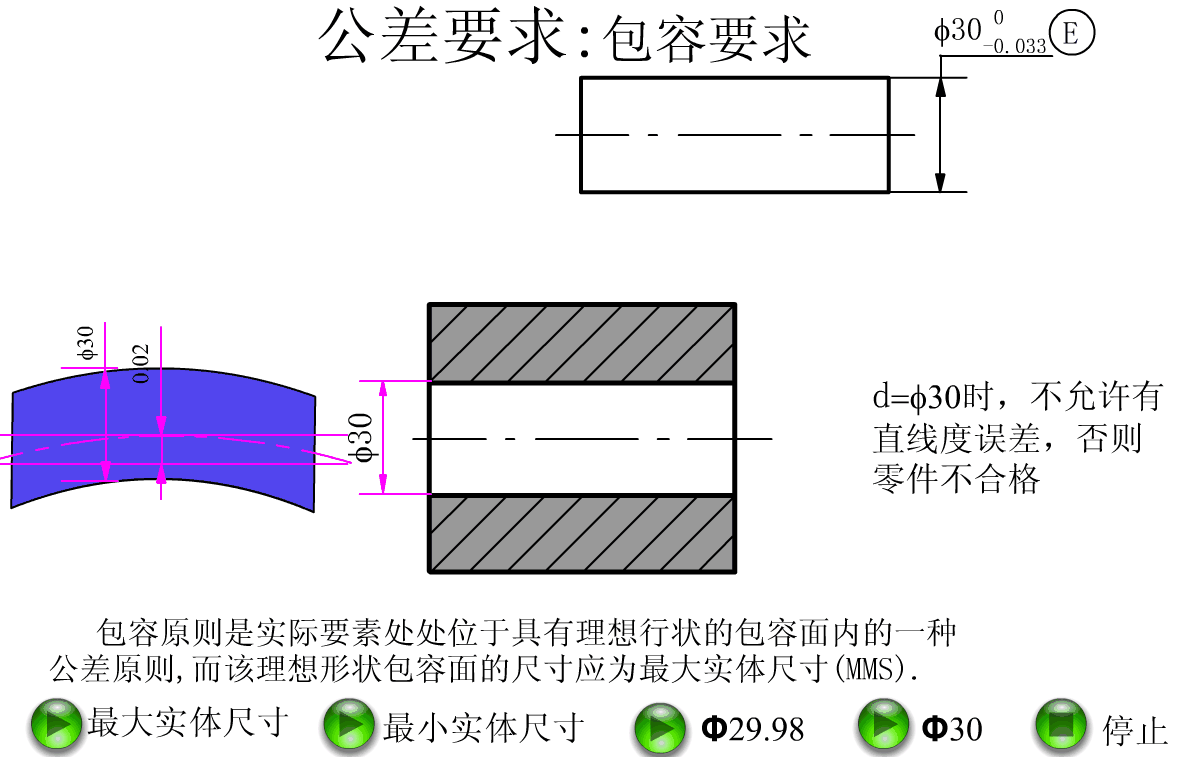

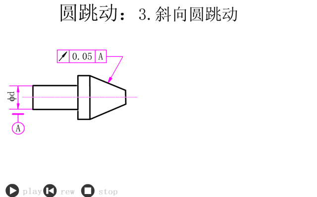

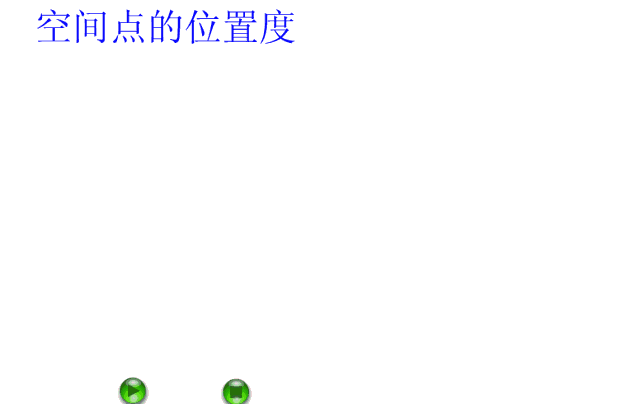

形位公差和配合,每个做机械的都应该知道,刚接触这些知识的时候,繁多的条例可能会使人困惑: 什么是基本偏差?什么是配合公差?不同公差等级分别应用于哪些场合?平面度、跳动度、零件集合要素该如何理解?
 今天就来分享这些知识的动图与视频讲解:

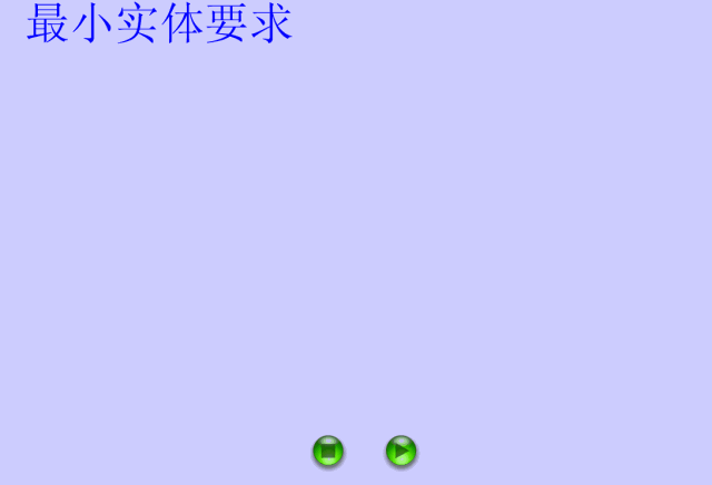

7.什么称为最小实体状态(简称LMC)和最小实体尺寸?
答:最小实体状态系指孔或轴在尺寸公差范围内,具有材料最少时的状态。在此状态下的尺寸,称为最小实体尺寸,它是孔的最大极限尺寸和轴的最小极限尺寸的统称。

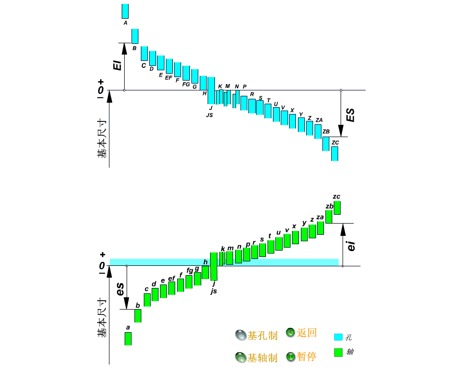

13.什么称为基本偏差?
答:是用来确定公差带相对于零线位置的上偏差或下偏差,一般指靠近零线的那个偏差。当公差带位于零线上方时,其基本偏差为下偏差;位于零线下方时,其基本偏差为上偏差。
14.什么称为标准公差?
答:国标规定的,用以确定公差带大小的任一公差。
15.什么称为配合?
答:是指基本尺寸相同的、互相结合的孔和轴公差带之间的关系。

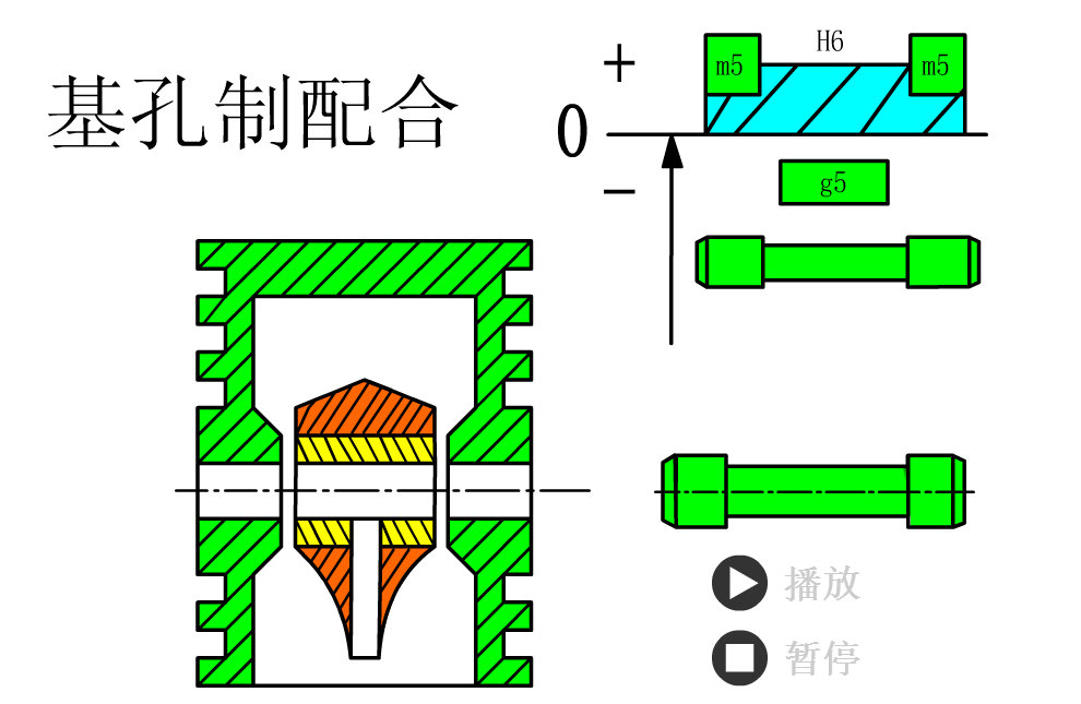

16.什么称为基孔制?
答:是基本偏差为一定的孔的公差带,与不同基本偏差的轴的公差带形成配合的一种制度。

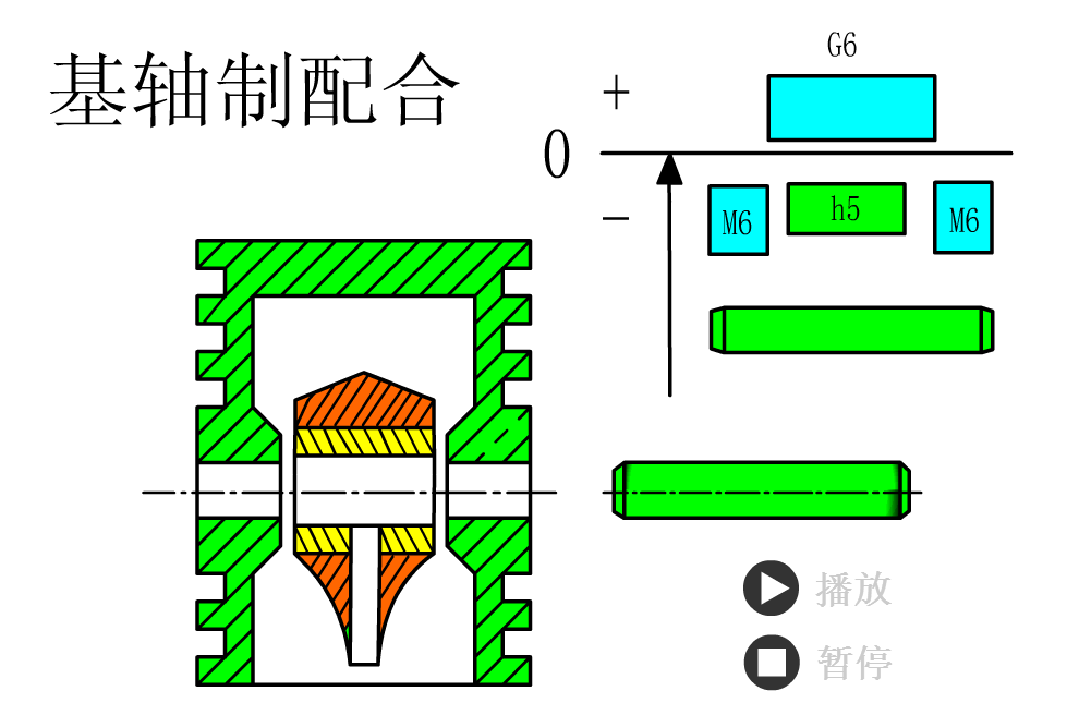

17.什么称为基轴制?
答:是基本偏差为一定的轴的公差带,与不同基本偏差的孔的公差带形成各种配合的一种制度。

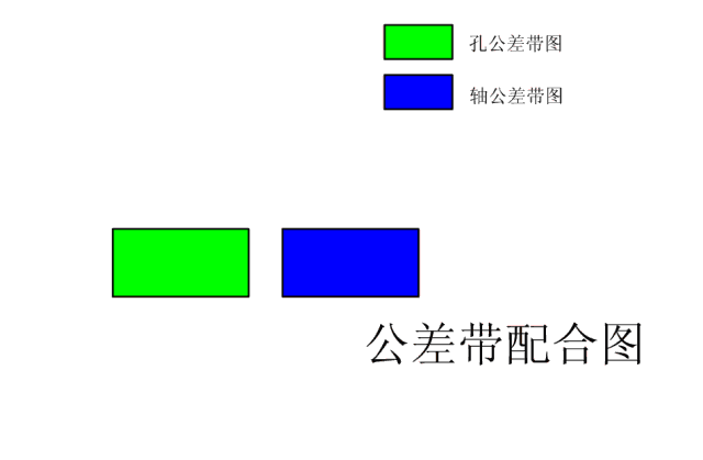

18.什么称为配合公差?
答:是允许间隙的变动量,它等于最大间隙与最小间隙之代数差的绝对值,也等于互相配合的孔公差带与轴公差带之和。
19.什么称为间隙配合?
答:孔的公差带完全在轴的公差带之上,即具有间隙的配合(包括最小间隙等于零的配合)。
20.什么称为过盈配合?
答:孔的公差带完全在轴的公差带之下,即具有过盈的配合(包括最小过盈等于零的配合)。
21.什么称为过渡配合?
答:在孔与轴的配合中,孔与轴的公差带互相交迭,任取其中一对孔和轴相配,可能具有间隙,也可能具有过盈的配合。

25.基孔制配合为H7/g6或基轴制基孔制配合为G7/h6时,优先配合特性是什么?
答:间隙很小的滑动配合,用于不希望自由转动、但可自由移动和滑动并要求精密定位时,也可用于要求明确的定位配合。相当于旧国标D/db。

47.什么情况下选用基轴制?
答:直接使用按基准轴的公差带制造的有一定公差等级(—般为8至11级)而不再进行机械加工的冷拔钢材做轴。这时,可以选择不同的孔公差带位置来形成各种不同的配合需求。在农业机械和纺织机械中,这种情况比较多。
加工尺寸小于1mm的精密轴要比加工同级的孔困难得多,因此在仪器仪表制造、钟表生产、无线电和电子行业中,通常使用经过光轧成形的细钢丝直接做轴,这时选用基轴制配合要比基孔制经济效益好。
从结构上考虑,同一根轴在不同部位与几个孔相配合,并且各自有不同的配合要求,这时应考虑采用基轴制配合

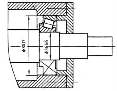

48.与标准件如何配合?
答:若与标准件配合,应以标准件为基准件确定配合制。例如,在滚动轴承支撑结构中,滚动轴承外圈与箱体孔的配合应采用基轴制,轴承内圈与轴颈的配合应该采用基孔制,箱体孔按J7制造,轴颈按k6制造。

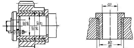

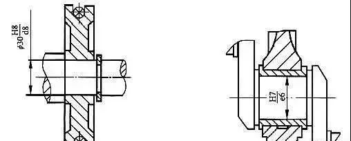

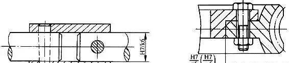

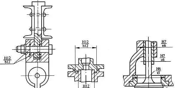

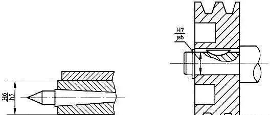

79.间隙配合在实际的设计中如何选用?
▲起重机吊钩的铰链 带榫槽的法兰盘 内燃机的排气阀和导管
▲滑轮与轴的配合内燃机主轴的配合
▲齿轮轴套与轴的配合 钻套与衬套的配合
80.过渡配合在实际的设计中如何选用?
▲车床尾座的顶尖套筒的配合带轮与轴的配合
▲刚性联轴节的配合蜗轮青铜轮缘与轮辐的配合

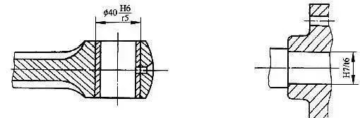

81.过盈配合在实际的设计中如何选用?
答:见下图

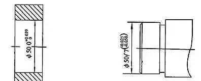

82.零件图上线性尺寸公差如何标注?
答:见下图
83.装配图上线性尺寸公差如何标注?
答:见下图
84.标准件线性尺寸公差如何标注?
答:见下图
85.线性尺寸公差标注有什么要求?
答:公差代号与基本尺寸数字同高。采用极限偏差标注线性尺寸公差时,上下偏差数字比基本尺寸数字小一号,且上下偏差小数点位数必须对齐,并标出正负号。其中一个偏差为零,可用“0”标出,并与另一个偏差个位数对齐。下偏差底线与基本尺寸注在同一底线上。当上下两偏差数值相等时,偏差只注写一次,并在偏差与基本尺寸之间注“+/-”号,且二者字号相同。

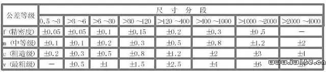

90.什么称为一般公差?
答:是指在车间普通工艺条件下机床设备一般加工能力可达到的公差。

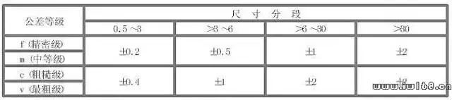

91.GB/T1804-1992为线性尺寸的一般公差规定了什么?
答:规定了f、m、c和v共4个公差等级,字母f表示精密级,m表示中等级,c表示粗糙级,v表示最粗级。公差等级f、m、c和v分别相当于IT12、IT14、lt16和IT17。
92.什么是线性尺寸一般公差的极限偏差数值表?
答:见下图
93.什么是倒圆半径和倒角高度的极限偏差数值表?
答:见下图

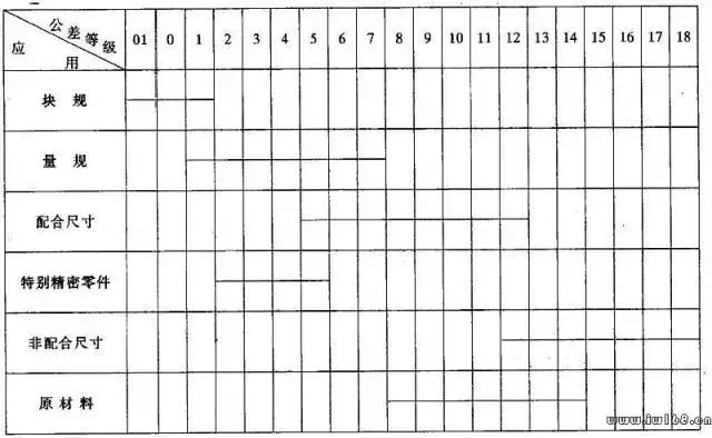

98.公差等级的如何应用?
答:见下图
