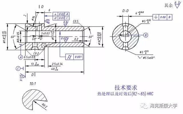

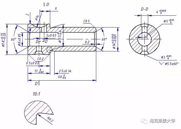

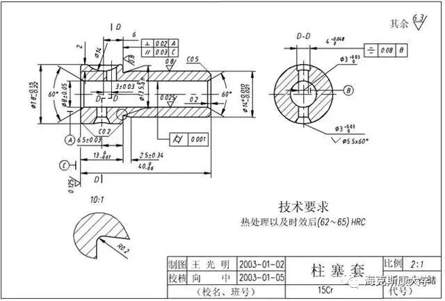

表达零件的图样称为零件图。它是制造和检验零件的依据,是工艺部门进行工艺路线制作的依据,是质检部门进行检验的依据。
零件图的内容
  我们首先应该知道的是,一个完整的零件图应包括哪些内容。
(1)图形:用一组视图(包括视图、剖视图、断面图等),完整、清晰和简便地表达此零件的结构形状。
(2)尺寸:用一组尺寸,完整、清晰和合理地标注出零件的结构形状及其相互位置的大小。
(3)技术要求:用一些规定的符号和文字,简明地给出零件在制造、检验和使用时应达到的技术要求。包括粗糙度、尺寸公差、形位公差、基准符号、技术要求等。
(4)标题栏:用标题栏填写出零件的名称、材料、图样的比例、制图人与校核人的姓名和日期等(此图所用标题栏为简化版,工程中只用完整版)。

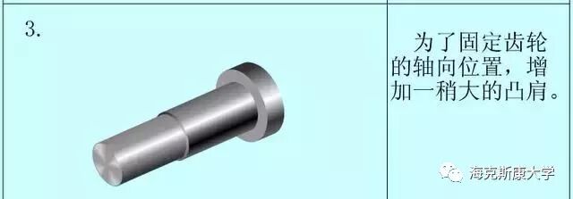

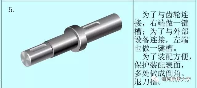

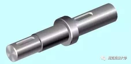

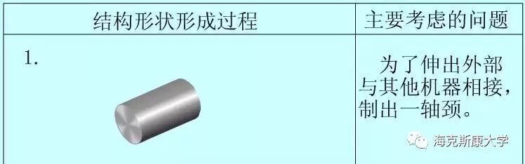

零件结构分析的示例1
  下图为一个减速机的从动轴,它的主要共用是装在轴承中,支撑齿轮传递扭矩,并于外部设备连接。
我们分析它各个特征的作用,以及设计思路。

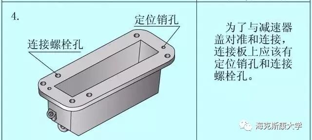

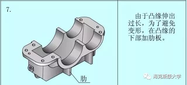

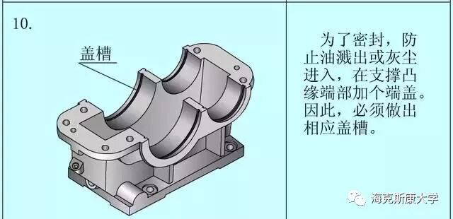

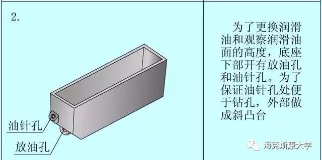

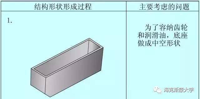

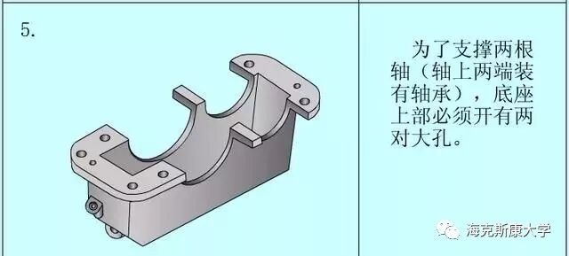

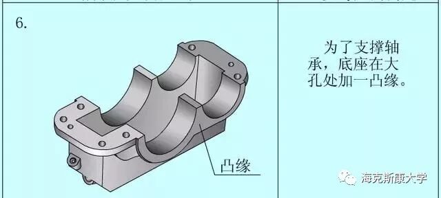

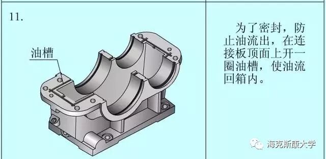

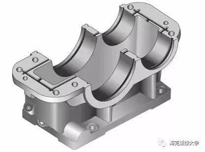

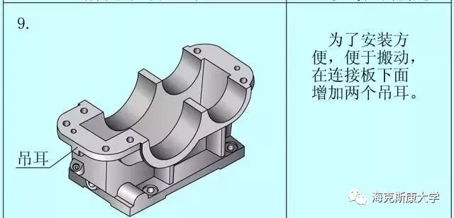

零件结构分析的示例2
  下图为一个齿轮箱的底座,这是个较复杂的零件。我们在学校课程设计中必然有设计一个减速箱这一项。现分析齿轮箱底座各个特征的作用。
