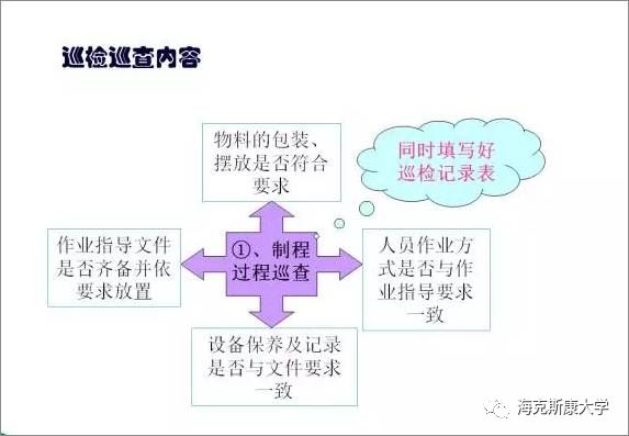

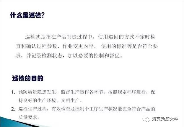

IPQC就是制造过程品质控制。IPQC一般指制程巡回检查,指在是在产品制造过程中,使用巡回的方式定时检查和确认过程参数,作业变更内容,使用的标准等是否符合要求,并记录检测状态,加以必要的控制和督促。
巡回检查:指定时的按指定的项目实施轮流检查。
制程:专指产品的制造过程。

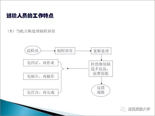

1. 当机立断处理制程异常

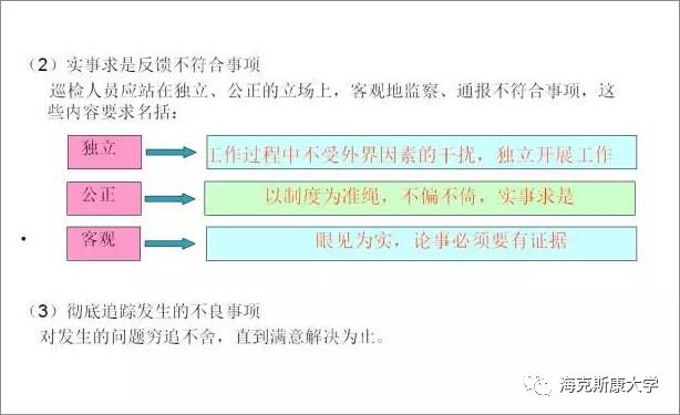

IPQC应站在独立公正的立场上,客观的通报不符合事项:
独立:即在工作过程中不受外界因素的干扰,独立开展工作。
公正:就是以制度为准绳,不偏不倚,实事求是。
客观:就是眼见为实,论事必须有证据。
3. 彻底追踪不良事项
对发生的问题要穷追不舍,直到满意解决为止。

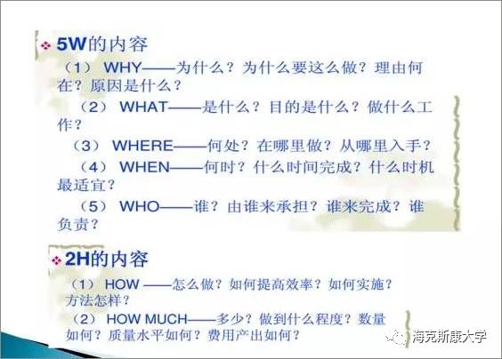

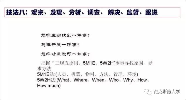

  • 出具报告前要对5W2H要素查清查实。

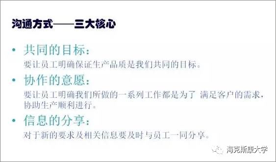

延伸阅读
巡检人员不但需要对产品的属性、文件了解,更重要的是还需具备良好的沟通技巧,与产线达成良好友善沟通,下面分享这十大顽疾及十大技法,学习下如何成为一名优秀的巡检员。
