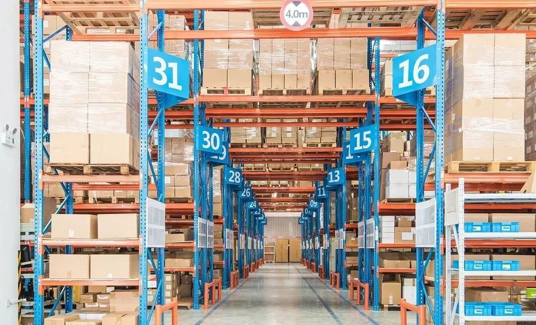

现场审查中还需要去的一个地方是仓库。5S活动、物料的仓储保管、批次管理、可视化管理,很多信息都在这里可见一斑。
首先,物料的保管和保存是否有一定的要求,湿度、温度、堆叠高度,仓库现场是否满足这样的要求?是否有检测仪器和记录?仓库中的良品、不良品是否分开放置?我并不主张一定要划区域,场地条件有限的,也可以采用标识管理,只要达到区分的效果即可。
对于仓库里的物资,有无台账?有没有顾客提供的物料,对于这部分物料又是如何进行管理?对于生产物资,有无检测状态标识?是否进行先入先出管理,如何实现?这时,建议随机记录原料和成品的批次号备用。
