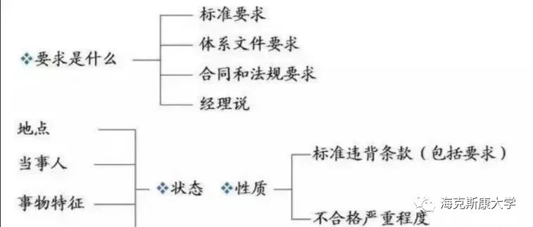

06
不合格报告三要素
标准的要求;
体系文件的要求;
上次审核中集中的问题点;
管理中的重点和难点;
已知该部曾发生过的管理问题。
