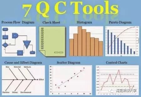

SPC即统计过程控制,英文 Statistical process control,上世纪诞生的最伟大质量工具之一。一般来讲,SPC工具有广义和狭义之分。
广义的SPC包括传统的7大质量工具(the magnificent seven):
1. Histogram  柱状图
2. Check sheet 检查表
3. Pareto chart 柏拉图
4. Cause-and-effect diagram 鱼骨图
5. Process flow diagram 过程流程图
6. Scatter diagram 散点图
7. Control chart 控制图
狭义SPC指的就是就是我们常说的控制图 Control Chart,一种对生产过程的关键质量特性值进行测定、记录、评估并监测过程是否处于控制状态的一种图形方法。
控制图除了众所周知的休姆哈特控制图(shewhart control chart)外,其实还有多种其他控制图,如累积和控制图CUSUM(cumulative sum control chart),指数加权移动平均控制图EWMA(Exponentially Weighted Moving-Average control chart)等。本系列推文的重点是比较常用的休姆哈特控制图,SPC 7大工具中的其他部分,后续会有文章介绍。

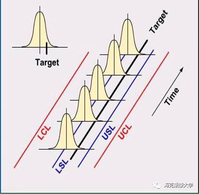

1. 变差
就像世界上没有两张完全相同的树叶一样,任何一个工厂,无论其多么先进,从其生产线出来的同一种产品或多或少总会存在一些差异,这种差异就是变差。比如,同一生产线生产出的一批合格螺栓长度不可能做到完全一样。
2. 普通原因 vs 特殊原因
类似于上面螺栓的例子,为什么两个相同的汉堡并不能保证其重量完全相等呢?这是因为制作汉堡的工艺流程不可能保证每一个汉堡的重量绝对的一样,总会存在一些细微差异。只不过作为顾客我们能够接受这样的差异。我们把导致这种普遍的、固有的、可接受的变差的原因,叫做普通原因 common cause。
但如果哪天你买了两个同样的汉堡,却发现其中一个汉堡中间完全没有添加蔬菜,这不再是常见的、普通的变差,而是有某种特殊原因导致的变差,比如员工的操作的失误。这种变差往往是顾客不能接受的。我们把导致这种非普遍的、非固有的、异常的变差的原因叫做特殊原因 special cause。
你会接受一个漏掉蔬菜的汉堡吗?
3.受控 vs 不受控
如果一个过程仅仅只有普通原因引起的变差,我们就说这个过程受控 in statistical control. 如果一个过程存在特殊原因引起的变差,我们就说这个过程不受控 out of control.
控制图的使命就是帮助我们发现并消除导致过程变异的特殊原因,这是一个使过程从不受控变成受控的过程。

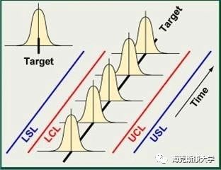

在这里强调下,过程“受控”不等于“满足设计规范”;“不受控”也不是说就“不满足规范”。受控于是否满足规范是两码事。
受控并满足规范(蓝色控制限,红色规范限,下同)
受控但不满足规范

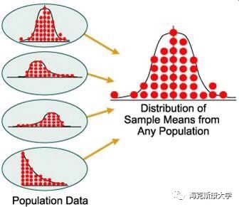

这个定理是这样的:“设X1,X2,...,Xn为n个相互独立同分布随机变量,其总体的分布未知,但其均值和方差都存在,当样本容量足够大时,样本均值的分布将趋近于正态分布”。
如何理解?举个例子,不管全中国的30岁男人体重成何种分布,我们随机抽N个人的重量并计算其均值,那么当N足够大的时候,那么N个人的平均重量W就会接近于成正态分布。
不禁有人要问多大算“足够大”?记住:如果总体的分布对称,N〉=5时效果就比较理想了;如果总体分布不对称,一般N〉=30时候才算足够大。
这个定理还有一个重要推论: 样本均值的分布将会比总体的分布窄
,n是样本容量。

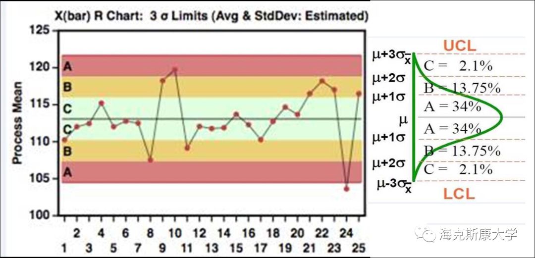

上图是比较常见的X-bar Chart:横轴表示样本的编号(或者抽样时间) ;竖轴表示样本的质量特性,;中心线(center line)表示该质量特性的平均值 Process Mean (average);上下控制限 UCL/LCL(upper/lower control limit)为均值+/-3倍样本标准差计算得到。
如果有点落在了上下控制限以外,这意味着过程出现了特殊原因Special cause而变得不受控out of control,那么我们就得分析并消除特殊原因。

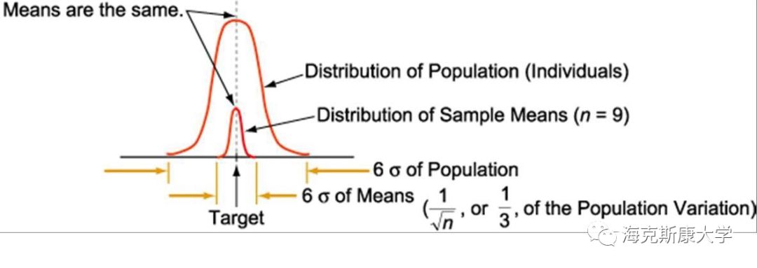

如果你还没有看明白,结合上一篇文章提到的中心极限定理我们再看看前文关于兔子的例子。兔子总体体重成正态分布,如果我们对兔子进行随机抽样,每次抽9只并计算均值,那么这些样本均值就会组建一个新的正太分布(下图中小的红色钟型曲线),而这个新分布的标准差将是总体标准差的1/3(1√9)。
按中心极限定理推论,可见只有对于单值移动极差图 I-MR Chart, 其控制限才有可能会和过程的3倍西格玛限重合,除此之外,控制限都会比3倍西格玛限更窄。

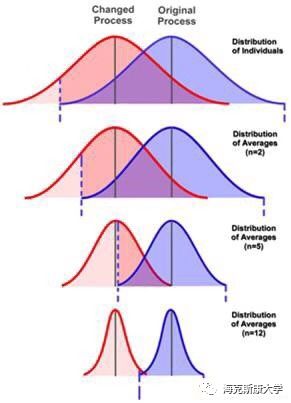

抽样时,样本子组大小为什么建议是4或5?
接着前文我们知道,随着样本量n的增大,控制限会变得越来越窄,这意味着过程稍微有一点波动,就可能会有点落在控制限外,也就是说控制图会变得越来越敏感。小的样本量会降低控制图敏感度,也就是存在过程已经发生偏移却不能被发现的风险。
下图中从上至下4个图分别模拟了抽样子组 n=1,2,5,12 时,控制图探测异常的敏感度。
图中蓝色曲线表示原过程,红色曲线表示均值发生偏移后的过程。看第一个图我们发现,两条曲线覆盖的面积有比较大的部分是重叠的,也就是说如果对偏移后的过程进行抽样,那么结果有很大几率会落到偏移前过程的控制限内,这就意味着控制图不能发现异常。随着n增大,控制图敏感度上升,但是经济性会下降,所以综合考虑,一般子组大小确定为4或5比较合理。当然,如果需要,完全可以选择更大n值,以提高探测能力,如上面最后一个图所示。

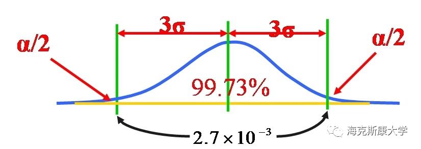

其实,控制图就是一个报警系统,任何一个报警系统都存在两类风险:第一类风险是误报警风险,我们用α表示,第二类风险是漏报警风险,我们用β表示。
α风险:即使过程处于受控状态时,也可能有某些点由于偶然原因落在控制限之外,这时按规则判断过程失控,这个判断是错误的,其发生概率为α。在3σ方式下,α=0.27%。如下图所示。
β风险:即使过程异常,仍会有部分点位于控制界限内,如果抽取到这样的产品,就会被误判为OK,从而犯了第二类错误,即漏发警报。犯第二类错误的概率记为β。如下图所示。
如何减少两类错误所造成的损失?调整UCL与LCL之间的距离可以增加或减少α和β。若此距离增加则α减少, β增大;反之则α,增大,β减少。故无论如何调整上下控制限的隔,两种错误都是不可避免的。
一个解决方案是:根据使两种错误造成的总损失最小的原则来确定UCL与LCL二者之间的最优间隔距离。经验证明:休哈特所提出的3σ方式较好,在不少情况下, 3σ方式都接近最优间隔距离。

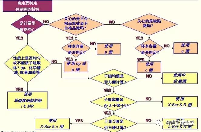

一、休姆哈特控制图类型介绍
关于SPC控制图的制作步骤,我们来看个流程图:
上图中,黄色路径针对的是计量型数据,涉及四种控制图:
1. X-Bar & R chart均值-极差控制图
最常用、最基本的 控制图,控制对象为长大衣、重量、强度、纯度、时间和生产量等计量值的场合。
2. I & MR chart单值-移动极差图
此图灵敏度较其他三个图差一些,多用于以下场合:1)自动化检测(对每一个产品都检测);2)破坏性取样,成本高;3)样品均匀,如化工等过程,多取样也没用。
3. X-Bar & S chart 均值-标准差控制图
与均值-极差图类似,只是用标准差图(S图)代替了极差图(R图)而已;极差计算简便故R图用得广泛,但当样本量n>=9时,应用极差估计总体标准差的效率减低顾最好用S图替代R图。
4. Xmed & R chart中位数-极差控制图
同样 与均值-极差图类似,只是用中位数图代替了均值图;由于中位数可直接读出非常简单,故多用于现场需要把测定数据直接记入控制图进行管理的场合。
橙色路径是针对 计数型数据,同样涉及四种控制图:
1. P Chart P控制图
控制对象为不合格品率或合格品率等计数值质量指标的场合。
2. np Chart np控制图
控制对象为不合格品数,由于计算不合格品率需要进行除法,故在样本大小相等时,此图比较简单。
3. c chart c控制图
用于控制一部机器、一个部件、一定长度、一定面积或任何一定单位中所出现的缺陷数目,如铸件上的砂眼数,机器设备故障数等。
4. u chart u控制图
当样品大小变化时应换算成每单位的缺陷数并用u控制图。

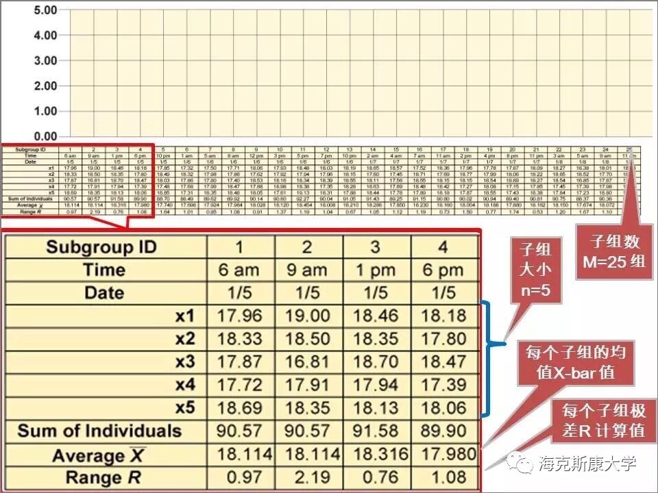

我们将某轴类零件的直径尺寸作SPC监控,假如其Nomial尺寸为18.0mm,按上述4个步骤:
Step1
首先确定控制图类型:变量数据,且容易获取,因此确定选取X-bar & R chart.
Step2

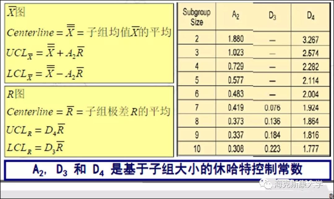

收集数据,计算初始的均值及控制限。如下表,我们采集了m=25个子组,每个子组大小n=5,共计125个数据。
按如下公式分别可得到X-bar chart, R chart 的上下控制限。

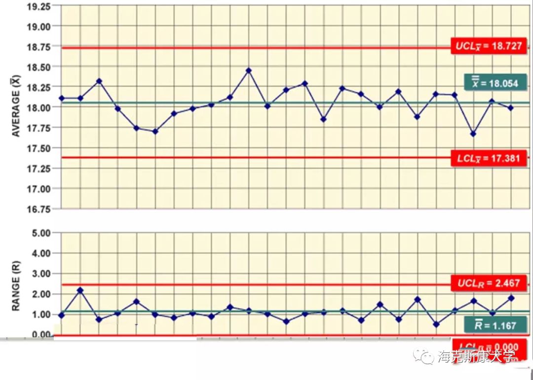

Step 3
开始绘图描点,注意图表刻度比例要合适。
Step4
很幸运,我们没有发现异常点,说明过程本身是稳定和受控的,分析阶段完成,因此我们可将控制限延长开始后续的过程监控。

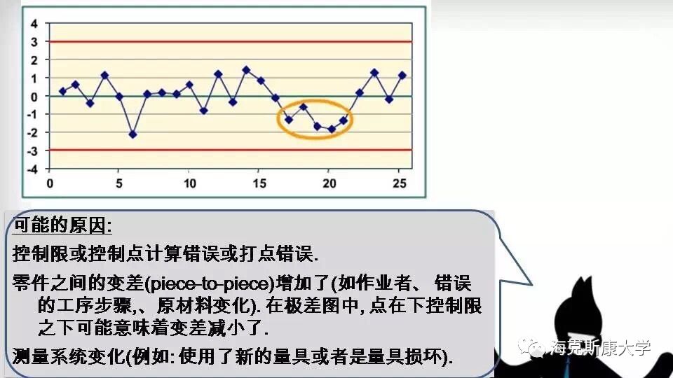

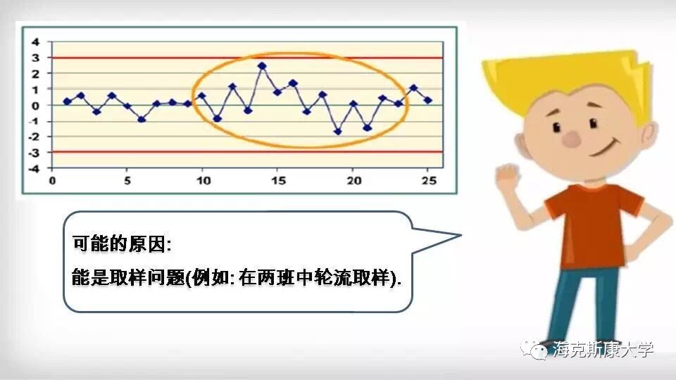

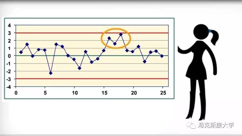

很多情况下, Step4之前,即“分析阶段” 会出现异常点, 在后续的 “控制阶段”也可能出现异常点,那么如何 “判异” 呢?
四、控制图判异
在控制图近百年发展中,先后有各种不同类型的判异准则被提出,如:
  • Western Electric (WECO) rules
  • Nelson Rules
  • AIAG Rules
  • Juran Rules
所以不同的文献资料列举的判异原则可能存在一些差异,我们在选取用哪些判异原则可以根据自己的情况来定。今天我们介绍Minitab中的8大判异准则(结合下图理解):

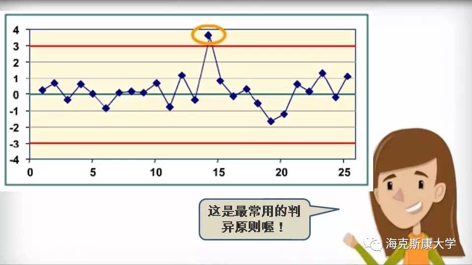

  • 在控制限之外的任何点
  • 9 个连续的点在中心线的同一边
  • 6 个连续的点连续上升或下降
  • 14 个连续的点交互上升和下降
  • 3 个点中有2个都在A区或之外
  • 5 个点中有4个都在B区或之外
  • 15 个连续的点在任一个C区
  • 8 个点在C区之外
原则1
在控制限之外的任何点
原则2
3 个点中有2个都在A区或之外
原则3
5 个点中有4个都在B区或之外
原则4
连续15个点排列在中心线1个标准差范围内(任一侧)

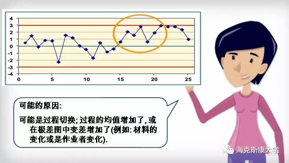

原则5
连续8个点距中心线的距离大于1个标准差(任一侧)
原则6
连续9点位于中心线同一侧
原则7
连续6点上升或下降
原则8
连续14点交替上下变化
