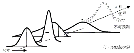

图二:这是一个存在不可控变差的分布,这个分布是一会儿矮胖、一会儿高瘦、过一会儿又东倒西歪的,实在是没有办法预测。SPC手册给导致不可控变差的原因取了个名字叫“Special Cause”特殊原因。
针对图一这种情况,第一次取样和第二次取样的结果是不会有显著的差异,所有的变差都来自每次取样的自身内部。针对图二这种情况,变差不仅仅来自每次取样的自身内部,同时每次取样的结果之间还存在显著的变差。SPC称来自单次取样内部的变差叫组内变差(Within Group);来自不同次取样之间的变差叫组间变差(Between Group);而整体变差则包含前面两者。

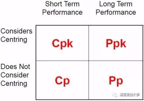

从Cp、Cpk到Pp、Ppk
  前文提到评价过程能力要求只存在组内变差,过程处于统计受控状态,控制图没有异常点。那么当我们碰到一个新过程,比如说一个新产品时,这是可以引入Pp、Ppk两个概念;它们研究的是整体变差,包含组间和组内。

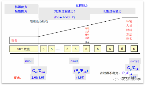

从下图Q-DAS和 Bosch关于过程能力阶段定义来看:Pp、Ppk是需要在Cp、Cpk之间实施,因为对于一个新过程来说:谁都对它们不是很了解;不知道过程的初期阶段是否处于统计受控状态?是否只存在组内变差(普通原因),还是有组间变差(特殊原因)?所以只有眉毛胡子一把抓,将整体的变异拿来研究。用控制图区分变差,将发现特殊变差消灭掉,消除组间变异后才可以进行下一阶段Cp、Cpk研究。所以有人这时候将Ppk叫短期过程能力,Cpk叫长期过程能力,这是不准确的!为了避免混淆强烈,不建议以长短来谈论过程能力,这也是本文之所以出现的原因。这里强烈建议将初期过程能力的Ppk里面的大P叫做 Preliminary。
  稳定后随着时间的变化,长期过程很有可能会出现新的特殊原因导致的变差,这时候计算Cp、Cpk时一定要注意,排除可以查明原因的特殊原因导致的变差数据后才可计算,Pp、Ppk不收影响的该怎么计算还怎么计算。这时候Ppk可以叫做Performance。
