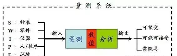

何为测量系统?
  定义:是对测量单元进行量化或对被测的特性进行评估,其所使用的仪器或量具,标准,操作,方法,夹具,软件,人员,环境及假设的集合。也就是说,用来获得测量结果的整个过程。

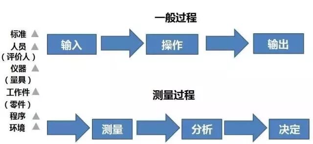

由这一定义可以将测量过程看作一个制造过程,其产生的输出就是数值(数据)。这样看待一个测量系统时很有用的,因为这样让我们明白已经说明的所有概念,原理,工具,这在统计过程控制中早已被证实它们的作用。
检验本身就是一个过程。

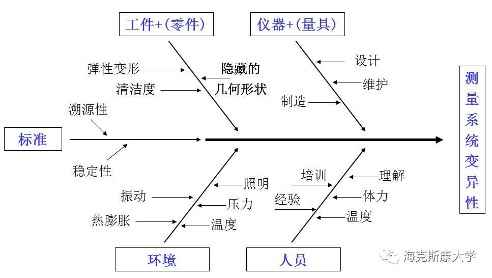

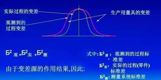

由于测量系统变差源:标准,人员(评价人)。仪器(量具),工作件(零件),程序(方法),环境的作用结果,使得观测到的过程变差值与实际变差值不相等。

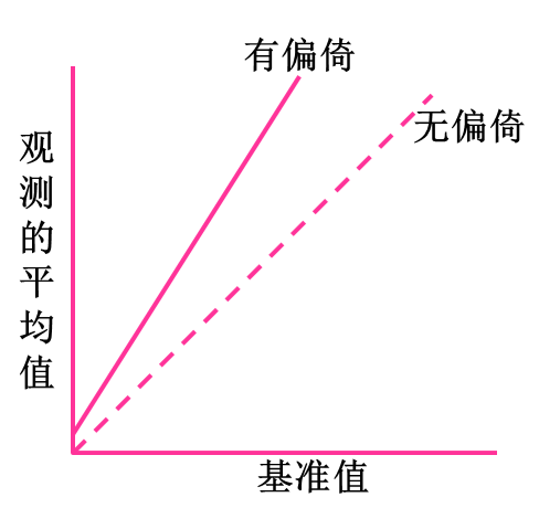

  • 稳定性:别名“漂移” 随时间变化的偏倚值。
  • 线性:在量具正常工作量程内的偏倚变化量。

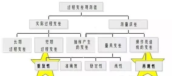

  • 重复性(设备变差):E,V
  • 一个评价人,同一种仪器,同一零件的某一特性,在固定的和已定义的测量条件下,连续(短期内)多次测量中的变差。
  • 再现性:(评价人变差):A,V
  • 不同评价人,同一种仪器,同一零件的某一特性的测量平均值得变差。

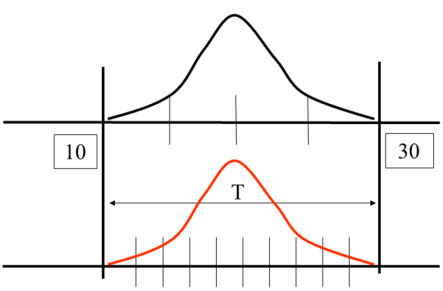

  • 具有足够的分辨力和灵敏度。
  • 10比1规则:测量设备要能分辨出公差或过程变差的至少十分之一以上。

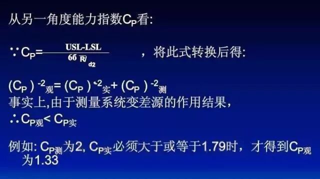

  • 统计特性在预期的范围内一致,并满足测量目的:1)为了产品控制,测量系统中的变差必须小于范围限制2)为了过程控制,测量系统中的变差应该能小于制造过程变差,并能证明具有有效的解析度。
量测过程:
测量系统误差:

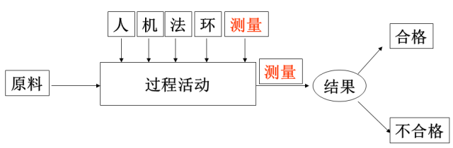

测量的重要性
如果测量出现问题,那么合格的产品可能被判为不合格,不合格的产品可能被判为合格,此时便不能得到真正的产品或过程特性。
因此,要保证测量结果的准确性和可信度。

1、即使量具经过检定或校准,由于人、机、料、法、环、测等五方面的原因,会带来测量误差。

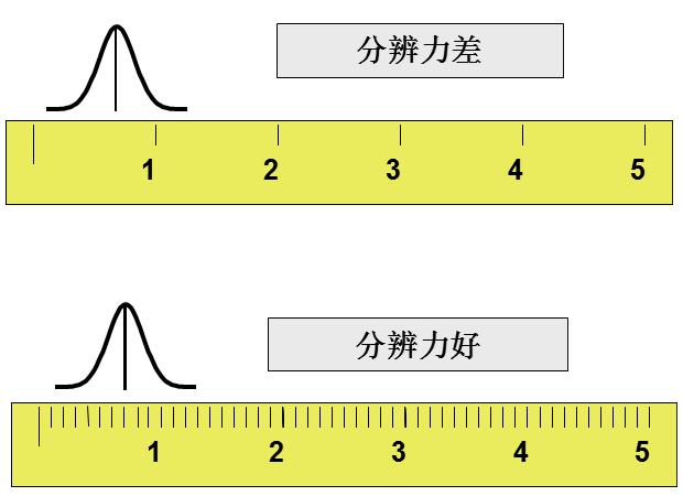

4、分辨力(率)
1)、定义:指测量系统检出并如实指示被测特性中极小变化的能力。
2)、传统是公差范围的十分之一。建议的要求是总过程6σ(标准偏差)的十分之一。

线性是在量具预期的工作范围内,偏倚值的差值:
可以用整个仪器量程范围内的偏移之差(或偏差)的量度来度量样本的线性度。如果偏移在整个量程范围内不变,则具有很好的线性度。

1)、测量系统必须处于统计控制中,这意味着测量系统中的变差只能是由于普通原因而不是由于特殊原因造成的。这可称为统计稳定性;
2)、测量系统的变异必须比制造过程的变异小;
3)、变异应小于公差带;
4)、测量精密应高于过程变差和公差带两者中精度较高者,一般来说,测量精度是过程变异和公差带两者中精度较高者的十分之一;
5)、测量系统统计特性可能随被测项目的改变而变化。若真的如此,则测量系统的最大的变差应小于过程变差和公差带两者中的较小者。

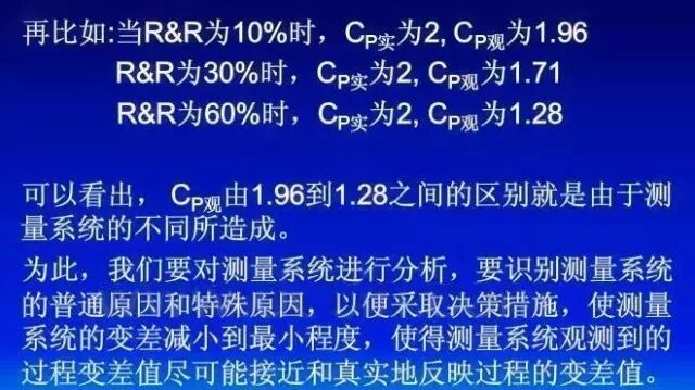

R&R可接受的条件是:
数值<10%的误差测量系统可接受。
10%<数值<30%的误差测量系统可接受或不接受,决定于该测量系统之重要性、量具成本、修理所需费用等因素,可能是可接受的。
数值>30%的误差测量系统不能接受,须予以改进。进行各种努力发现问题并改正,必要时更换量具或对量具重新进行调整,并对以前所测量的库存品再抽查检验,如发现库存品已超出规格应立即追踪出货,通知客户,协调处理对策。

7)、线性分析
A、线性:
在测量仪器的工作范围内选择一些零件可确定线性。这些被选零件的偏倚由基准值与测量观察平均值之间的差值确定。
正如在偏倚研究中一样,零件的基准值可由工具室或全尺寸检验设备确定。在操作范围内选取的那些零件由一个或多个评价人测量,确定每一零件的观察平均值,基准值与观察平均值之间的差值为偏倚,要确定各个被选零件的偏倚。线性图就是在整个工作范围内的这些偏倚与基准值之间描绘的。
