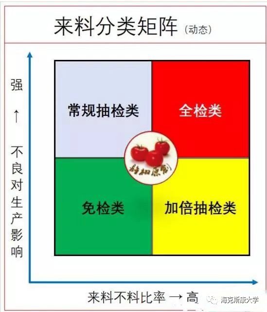

那么,来料怎么分类呢?为了让来料检验起到更好的作用,我提出一种来料矩阵分类法(如下图)。
如上图所示,来料分类矩阵涉及到两个指标:历史来料不良的比率和来料不良对生产的影响程度。
  历史来料不良的比率,是指某供应商送的某一物料的不良批次与全部批次的比率(也可采用检出不良的送货数量与全部送货数量的比率)。
来料不良对生产的影响程度,说的是,有些物料对产品的品质整体影响不大,一些不良往往可以用其他物料代替或让步接受,这些不良就是对生产的影响程度低。而有些物料,一出现不良,该生产计划就无法进行(影响交付并被迫换线),这就是对生产的影响程度高。
按历史来料不良的比率和来料不良对生产的影响程度两个纬度,组成来料分类矩阵,将来料分为四类。(当然,实际工作场景中,可能四个类别不足区分所有物料,我们可以变矩阵为九宫格,将来料分为九类,具体方法与来料矩阵分类法一样,可参考进行。)
  1、免检类。历史来料不良的比率极低甚至没有不良,并且就算有来料不良,对生产的影响也不大。这一类物料建议直接免检,以腾出和节省IQC的时间,并且加速入库流程,提升仓库作业效率。
  2、常规抽检类。历史来料不良的比率低,但一旦出现不良,将对生产造成较大影响。这一类来料按我们常规的抽检方法进行抽检即可。
  3、加倍抽检类。历史来料不良的比率高,但发现不良对生产的影响不是很大。这一类物料,对生产的影响不是很大,但建议加倍抽检,因为,如果不良或瑕疵进入产线过多,影响不大也将变成影响很大。
  4、全检类。这一类也就是历史来料不良的比率高,并且出现不良对生产的影响大,这一类来料建议全检。当然,这里的全检需要根据实际情况,如果来料数量大而IQC人手又不足,我们不可能进行全检,但我们可以更多的扩大抽检范围,并从仓库到产线全程跟踪,同时,要求产线进行全检或切实落实全检要求。
