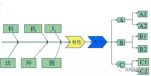

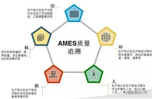

人、机、料、法、环是对全面质量管理理论中的五个影响产品质量的主要因素的简称。这五大要素论中,人是处于中心位置和驾驶地位的,汽车的四只轮是“机”、“料”、“法”、“环”四个要素,紧密相连,缺一不可。
“4M”:人员(Man) 机器(Machine)  物料(Material)  方法(Method)
“1E”:环境(Environment)
人:指制造产品的人员;
机:指制造产品所用的设备;
料:指制造产品所使用的原材料;
法:指制造产品所使用的方法;
环:指产品制造过程中所处的环境。

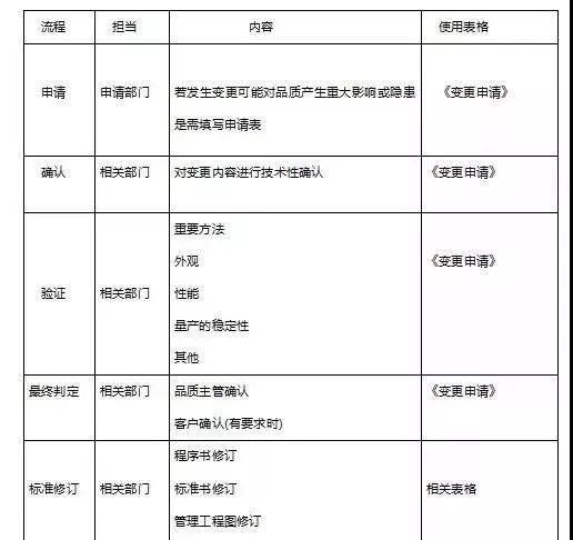

  流程
在正式量产的工程(4M1E)变更要遵守以下流程。
  • 申请部门提出变更申请;
  • 相关职能部门进行可行性确认;
  • 相关职能部门进行验证;
  • 最终由品保部予以确认;
  • 如有客户要求确认的需由客户作最终决定;
  • 变更OK后,由相关部门进行标准类文件的修订;
  • 确认后方可实施正式变更;
实施流程见下图:
