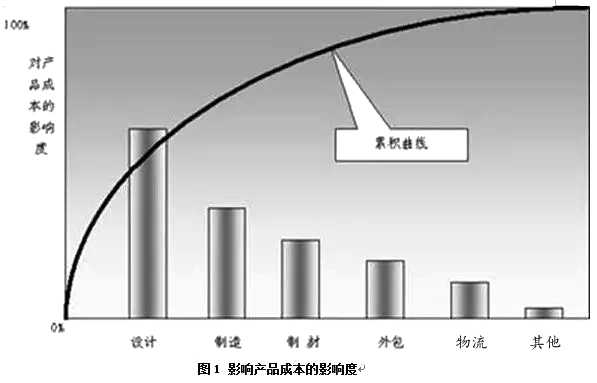

▲图1 影响产品成本的影响度
如图1所示,影响产品成本的因素包含设计、制造、制材、外包、物流及其他。制造成本最终反映在报价上,如果不包含供应商的制造成本,采购的成本就可能会高于内部制造成本。另外,包装费用、加工精度和加工费等也会影响到产品的成本。

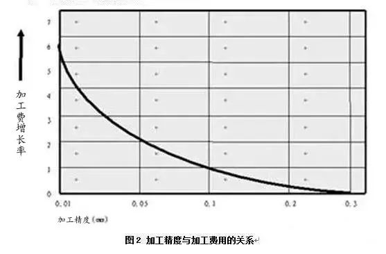

▲图2 加工精度与加工费用的关系
如图2所示,随着加工精度的提高,加工费用会呈指数增长。当精度提高到一个数量级,就意味着使用的设备等级越高。
原来可以使用一台几万元的设备,假如要提高加工精度,就必须使用几百万元的设备。价格不同的设备,折旧费也不同,加工成本的差别也会非常大。

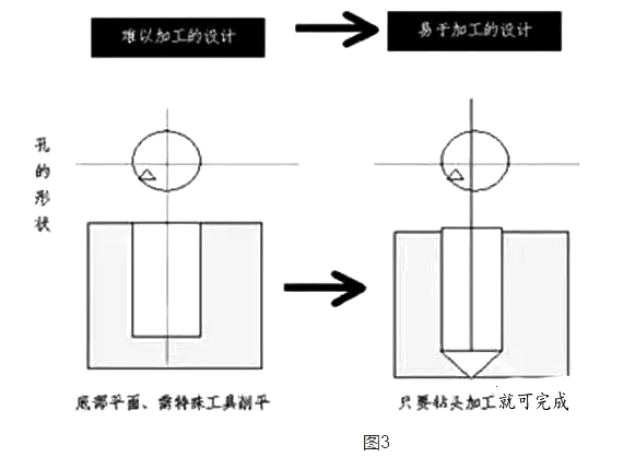

如设计某产品,其底部是一个非常平的孔,产品成本就很高,但把它设计成平的,必须用到特殊的处理方法。如果该产品的底部是平的,就需要用特殊的工具削平,而如果把它的底部设计成三角形,只要使用钻头打孔,而不需要其他特殊处理,如图3所示。
