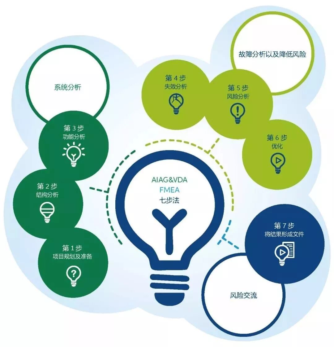

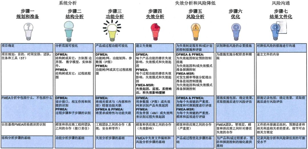

  • 全新的FMEA七步法:

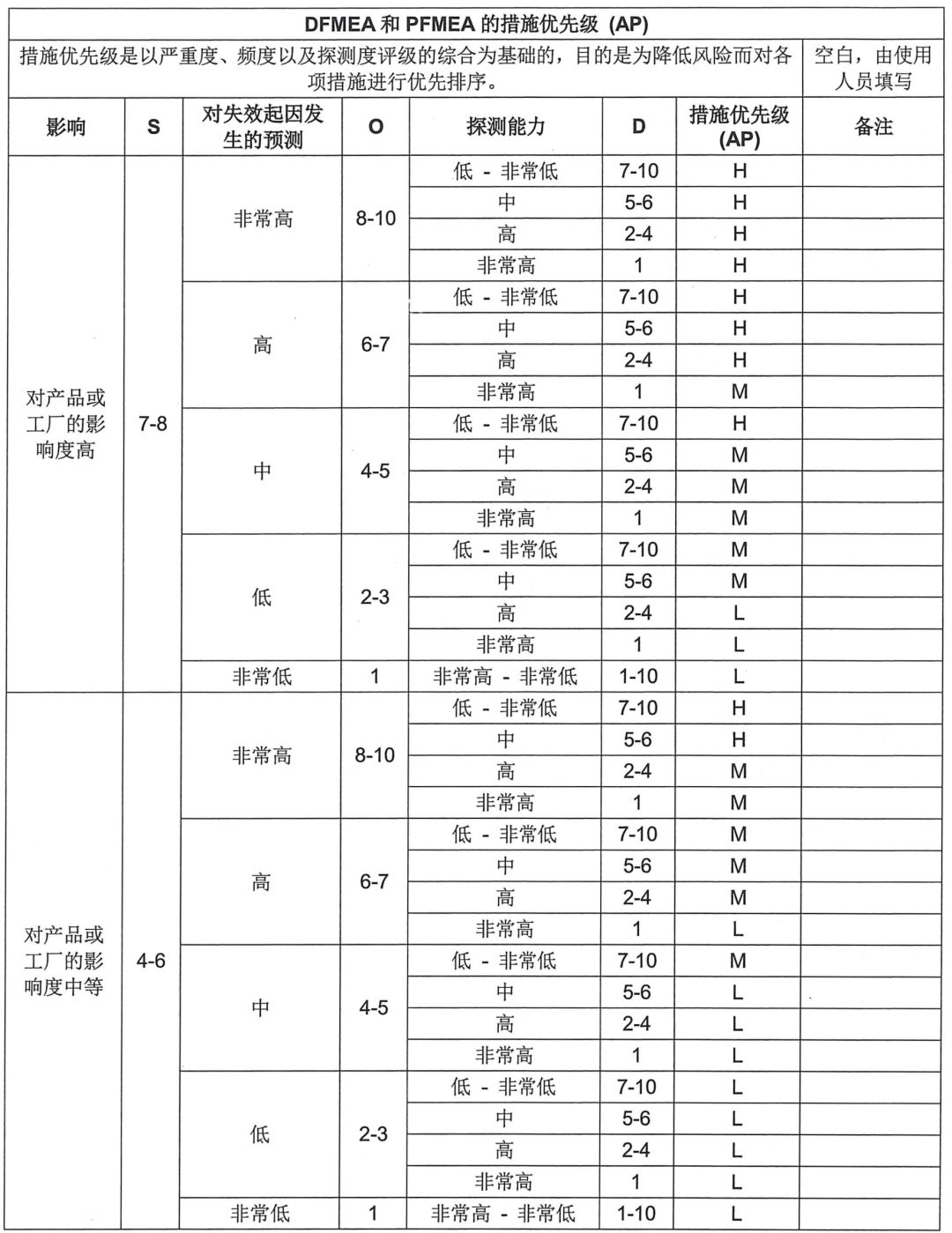

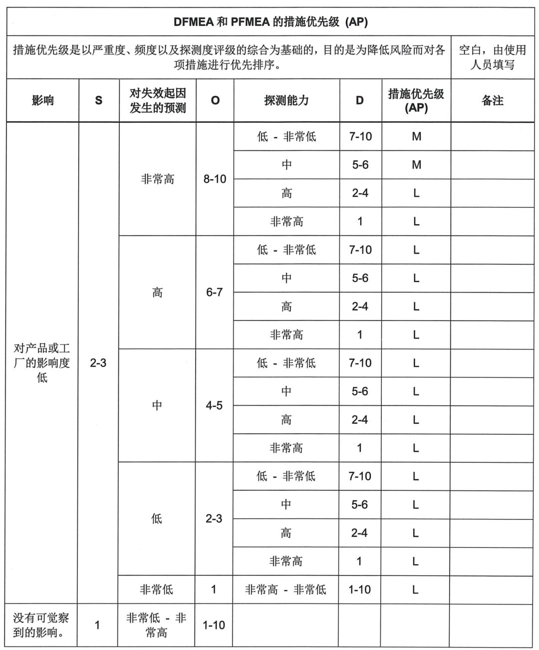

  • 删除风险优先级RPN方法,并表示不推荐使用风险优先级(RPN)阙值来确定所需要的措施 。
  • 风险优先级RPN是 S(严重性) x O(可能性) x D(可探测性) 的乘积,它可以提供有关评级范围的一些信息,但仅 RPN 并不能确定是否需要采取更多措施,因为 RPN 对 S 、O和 D 的权重相等。因此, RPN 可能会对 S 、O和 D 的不同组合产生类似的风险数,使团队无法确定如何进行优先级排序 。

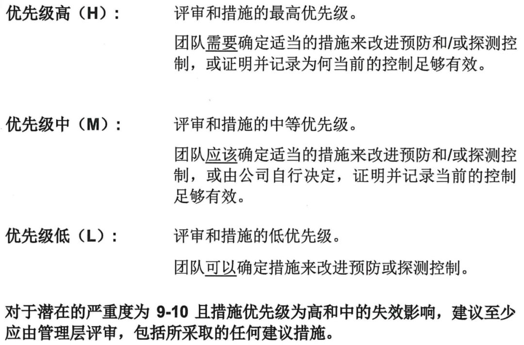

  • 增加风险控制措施优先级AP表格,取代RPN。根据不同的S(严重性)、O(可能性)、D(可探测性) 组合,可以通过查表确定相应的风险控制措施的优先级(AP)
  • 针对不同AP优先级,采取有针对性的措施降低风险级别,同时也可以判定现有的控制是否充分。

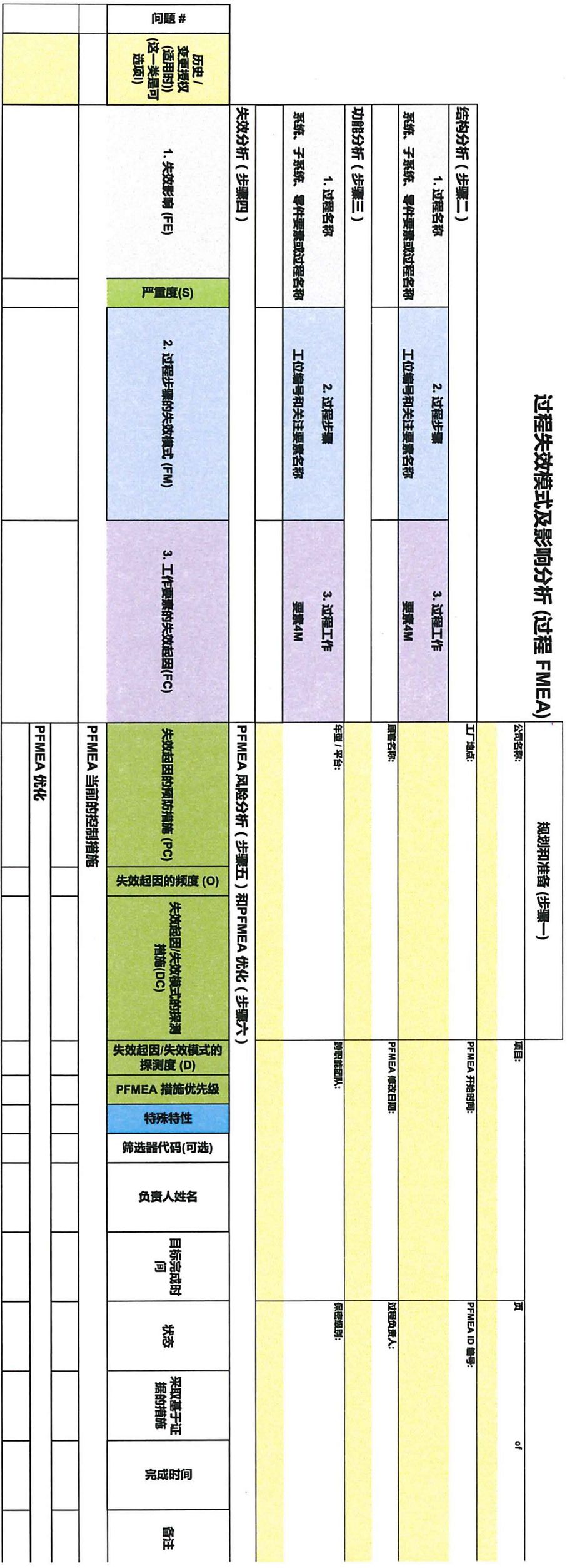

  • 给出了新的PFMEA表格的模板:
