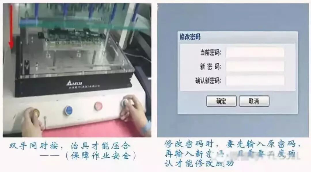

借用二个以上的动作必须共同或依序执行才能完成工作,以前听现场的老师傅说过,10个冲压工9个残,很多在冲压过程中手或者手指没有及时拿出来,造成伤残,下图显示了只有当两只手同时按按钮,设备才能工作(压下来)。
如果再在模具下面加一个光栅保护,可以实现双保险。

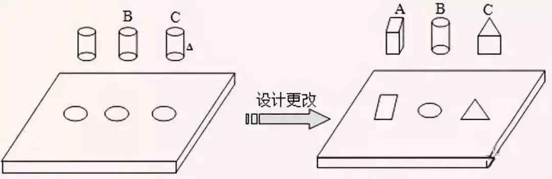

  5.顺序原理
避免工作之顺序或流程前后倒置,可依编号顺序排列。
