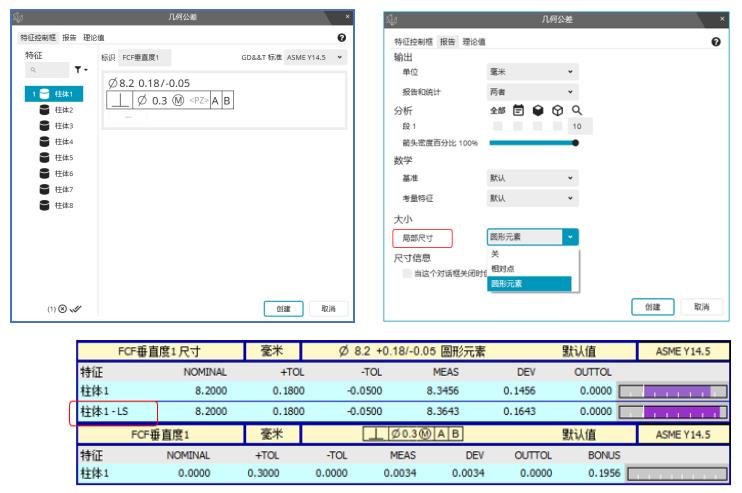

PC-DMIS 2022.1 主要新增功能

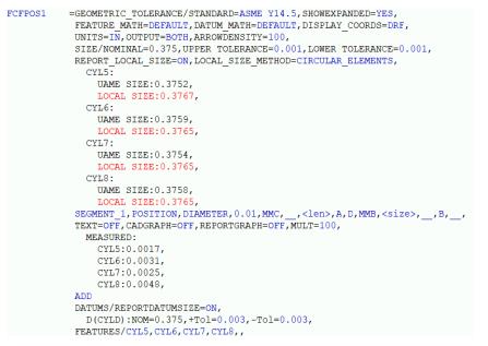

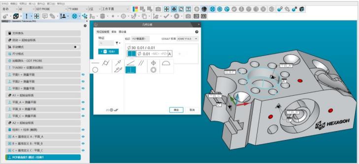

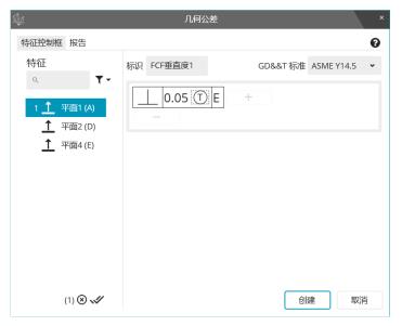

    ·几何公差-新评价方法支持 New ASME and ISO standards
       1. 新的评价方法

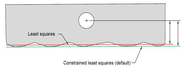

           ·支持ASME Y14.5-2018 / ASME Y14.5.1-2019
           ·支持尺寸-非关联包容体尺寸(UAME)和局部尺寸

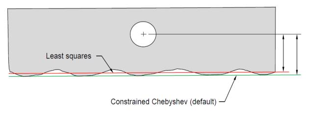

           ·支持基准的数学计算选项(ASME Y14.5默认的算法或最小二乘法)
           · 支持特征的数学计算选项(ASME Y14.5默认的算法或最小二乘法)
           · 支持基准和被测要素的报告尺寸选项
           · 支持自定义基准约束的自由度u,v,w,x,y,z

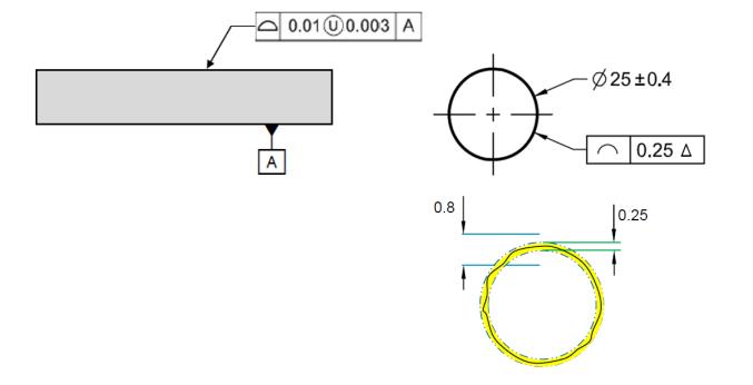

           · 支持平移修饰符▷、方向公差的切平面修饰符T圈
           · 支持动态轮廓度修饰符△和不对称轮廓度符号U圈、轮廓度公差单个实测值
           · 支持ISO 14405-1-2016、ISO 1101-2017
           · 支持线性尺寸规范修饰符(ISO14405-1)
           · 支持全局尺寸和局部尺寸(ISO14405-1)
           · 支持基准特征的新数学计算选项(ISO 5459默认算法,约束L2法或最小二乘法)

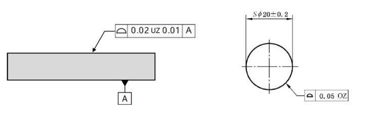

           · 支持轮廓度不对称公差带符号UZ和偏置公差带符号OZ
       2. 新几何公差命令全面取代FCF/XactMeasure命令。有以下新特性:
            ·在编辑窗口中显示实测值,方便操作者直观查看测量结果。
        ·增加了基准和被测特征的计算方式
            -ASME Y14.5 -2018基准在RMB时根据Y14.5.1 -2019计算方法默认的是约束的最小二乘法
            -ISO 1101: 2017 基准根据ISO 5459法使用的计算方法默认的是约束的最小区域方法

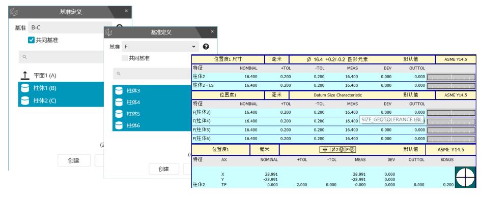

       3. 增强了基准定义的功能;
           · 增加公共基准的定义
           · 增加了要素组做基准的定义

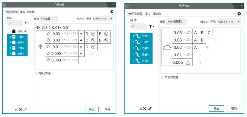

       4. 扩展了复合位置度和复合轮廓度的特征控制框,最多支持5行复合特征控制框,显著改善评价易用性
       5. 所有的几何公差(除轮廓度和平面度外)支持评价两种尺寸特性:包容尺寸和局部尺寸
       6. 轮廓度计算更新

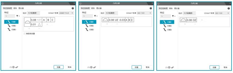

              ·几何公差廓度评价遵循ASME Y14.5 – 2018和ISO 1101: 2017
              · 支持动态轮廓度(遵循ASME Y14.5 – 2018和Y14.5.1 - 2019)
              · 支持UZ和OZ修饰符号(遵循ISO 1101-2017)
       7. 轮廓度新符号
              · ASME 动态轮廓度符号△和不对称轮廓度符号U圈
       ·ISO新符号不对称公差带符号UZ和偏置公差带符OZ

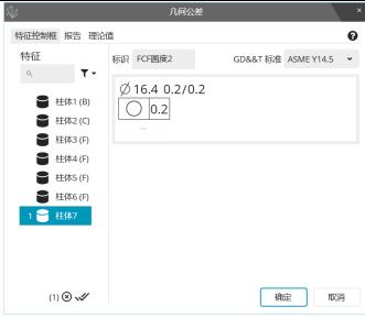

         8. 圆柱度评价
           ·评价算法增强支持直接评价圆柱体的圆度,以前必须分别测量圆进行评价;
           · 自动对每个横截面进行评估,并报告最差横截面的圆度。
        9. 新增切平面T圈符号
         ·方向公差的倾斜度、平行度、垂直度支持切平面修饰符T圈符号

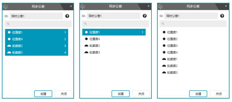

        10.同时性评价
            · 支持位置度和轮廓度的同时性评价
            · 同时性评价对话框在选择第一个评价后,自动过滤同类项(相同基准顺序与实体条件要求的 尺寸)简化操作难度。

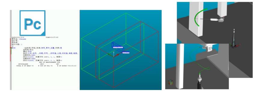

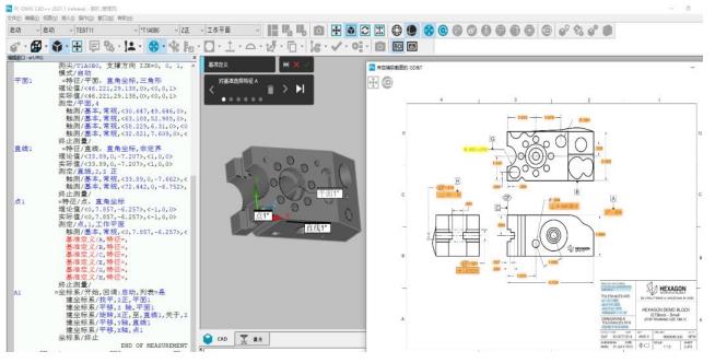

    ·MBD 技术-三维数模辅助测量
      利用OCR图像文字识别技术,PC-DMIS能够自动识别2维图纸上的标注及尺寸,并将这些标注和尺 寸智能转换成为测量程序。 GD&T捕获包括GD&T选择模式(来自CAD)、GD&T选择模式(来自捕获)、GD&T选择模式(来 自文件)三种模式。
         • 来自捕获的文档要求:
           1.OCR 检测最适用于至少 300 DPI。分辨率越低,结果就越不准确。
           2.打开图像并将其放在 PC-DMIS 旁边。为获得最佳效果,请使用单独的显示器。
           3. 在电子文件或绘图上,放大到足够近。如果文本的缩放级别不高,则 OCR 检测可能会产 生不太准确的结果。
           4. 导入所需的 GD&T 公差后,请检查 PC-DMIS 生成的 FCF 命令并进行所需的更正。

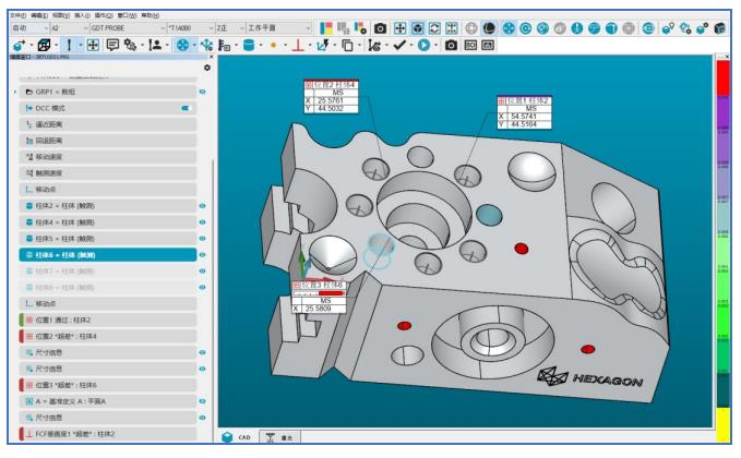

        • 直观、可视化显示
            1.直观显示尺寸是否合格
            绿色:合格                  红色:超差
            2.箭头便于识别正在执行的命令
            3.标记/清除标记以灰度显示区分

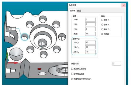

    ·升级阵列粘贴模式
       • 增加以旋转中心阵列粘贴
         1. 创建被阵列特征
         2. 使用鼠标左键快捷拾取CAD上的旋转中心,或输入旋转中心数值
         3. 粘贴时,将围绕旋转中心阵列其他特征
      • 增加按用户定义曲线阵列特征的功能
        1. 可以使用CTRL+鼠标选择多段曲线,也可删除曲线
        2. 曲线需要连续
        3. 按照设定间距,等间距阵列特征

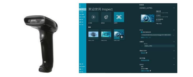

    ·Inspect 扫码测量
       • 可对测量程序设置与条形码关联,实现扫描后自动调用对应测量程序。与操作员手动选择程序和报告 相比,速度更快且不易出错。
       • 关联时可对条形码设置部分屏蔽,将条形码代表工件序列号部分屏蔽。
       • 可从条形码中提取跟踪信息,并作为变量输入测量例程。

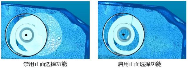

    ·点云 / 网格选择
      • 在“点云选择”和“网格选择” 中增加了“正面”复选框。
        1. 如果只想在选择视图中选择正面的点,可以启用此复选框。
        2. 禁用此复选框时,将选择前视图和后视图中的点。
        3. 对选取内部点云/网格特征有显著优化

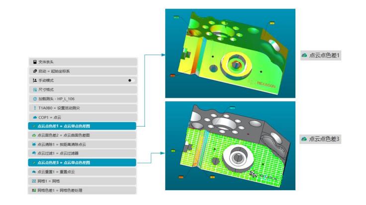

    ·点云色差图
      ·点云色差图跟随光标实时显示
        1.当测量程序中存在多个色差图,移动光标位置即可实时显示当前色差图及其颜色、标签设置,无需用 户从色差图组合框中手动选择希望显示的色差图。

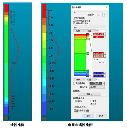

      ·增加非线性颜色比例
        1. 在点云色差图的“色阶编辑器”中,增加使用非线性比例选项。
        2. 通过定义分区数量及每个区域的公差值,启用非线性比例,可使色差分布比例在图形窗口或报告中更 具可读性,帮助用户更容易的判断产品误差分布。

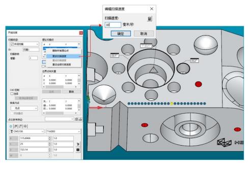

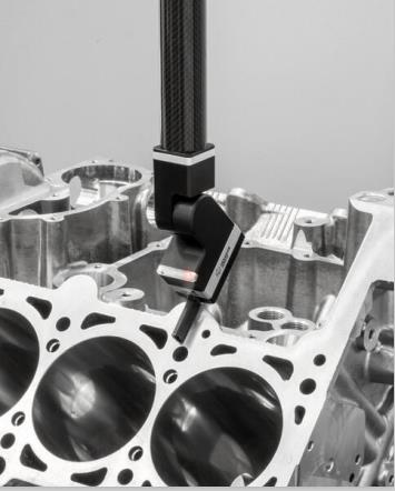

     ·激光变速扫描
        • 对于大型零件如飞机和汽车,可减少扫描时间,扫描灵活性大大增强。支持HP-L激光测头。
        • 对于开线扫描、曲面扫描和周边扫描,可以在理论扫描点处设置不同扫描速度。激光测头扫描时越过 该点后以设定速度扫描。
        • 有助于节省扫描时间
          1. 对需要提取特征的区域,可以降低扫描 速度,收集更多点;
          2. 对不需要提取特征的区域,可以提高扫 描速度,收集较少的点。

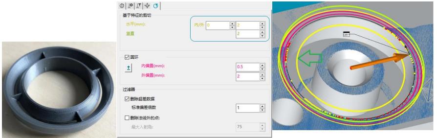

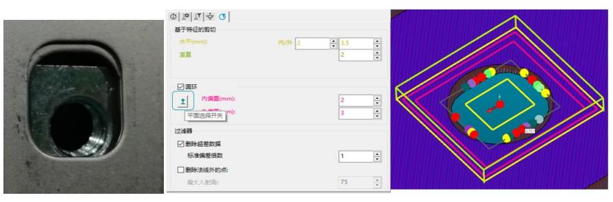

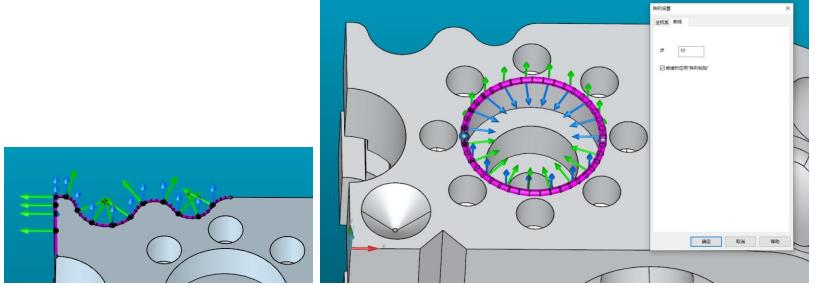

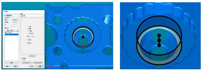

    ·二维激光特征提取优化
      • 对于内部有扫描数据的二维特征,提取时增加从内部定义剪裁区域的功能。
         1. 无需用户手动操作去除二维特征内的数据
         2. 对于距离较小的同心圆,可快捷设置剪切参数,易于操作
         3. 内部裁剪功能直接在特征中应用,不会增加测量程序命令
      • 在提取二维激光特征时,用户可以直接选择所需的投影平面;
      • 编程时间缩短,无需用户先创建投影面,再通过构造获得特征;
      • 精度提升,以前版本中,投影平面只能从被测量特征旁的矩形区域中提取,现在则是从特征周围定义 的整个环形带区域中提取。

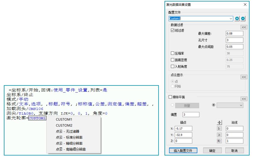

    ·激光扫描配置文件
    • 用户可在激光数据采集设置对话框中,定义激光扫描配置文件,并可将配置文件插入到测量程序中。
        1. 支持配置多个激光扫描文件
        2. 可在程序中十分便捷的选用不同激光扫描文件,软件将自动调用该配置,无需手动切换
      • 对于希望重新运行测量程序,并以一致方式扫描数据的激光用户十分有帮助

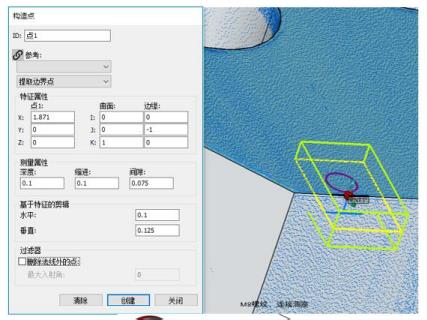

    ·其他激光点云功能提升
      • 增加网格选择和重置命令。
      • 构造点中增加“提取边界点”,可以从点云中提取棱 边点,支持复制/粘贴和复制/阵列粘贴。
       • 新构造的提取边缘点扩展了自动激光边缘点的能力。

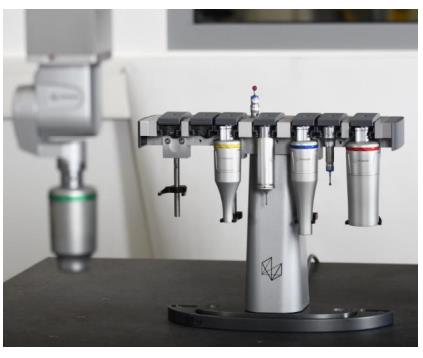

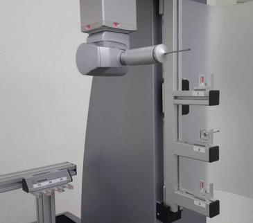

    ·Travel Rack 更换架
      • Travel Rack更换架安装在三坐标测量机主腿位置,并随导轨一起移动。
        1. 更换架不占用测量空间
        2. 测头距离更换架更近,更换时间短,效率高
        3. 多种尺寸更换架可完美匹配多种机型

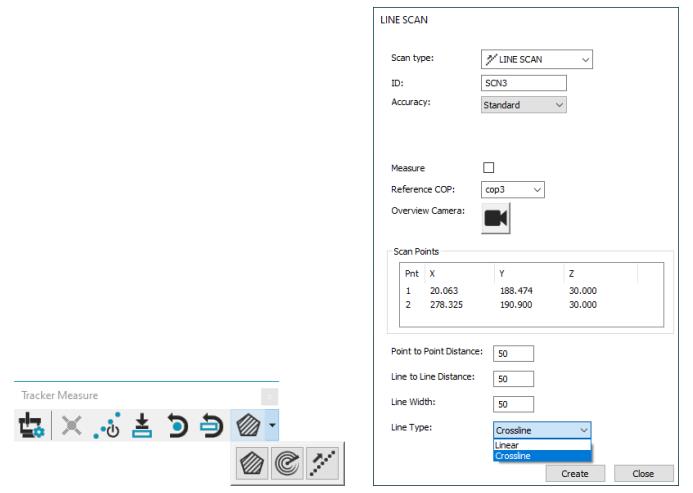

    ·ATS600 激光跟踪仪

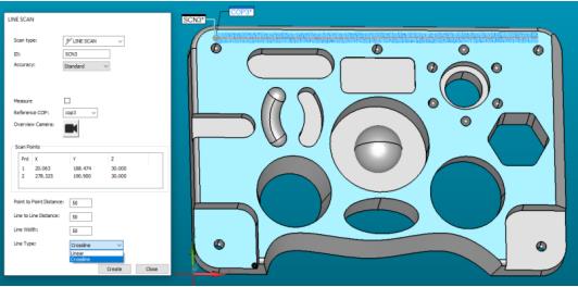

      • ATS600激光跟踪仪新增线扫描功能。
        1. 可以从菜单栏中插入线扫描(插入->扫描->线扫描),或者从跟踪仪测量工具栏中点击线扫描按钮。
        2. 线扫描使用了曲面探测来扫描直线与交叉线,测点数据以点云形式存储,点云的扫描参数在全景相机中设置。
        3. 如果已经与CAD模型做好了对齐,可以直接在CAD模型上定义线扫描路径。

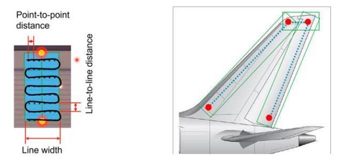

      • 线扫描有两种模式:
        1. 交叉线扫描:此模式驱动ATS600光束以“之字形”路线收集点云。此方法可以非常有效的使用点云进行横截面分析。
        2. 直线扫描:该模式适应于测量边缘或者直线。如果激光跟踪仪正对于测量对象且只需要测量直线,就可以在全景 相机中画出扫描线并设置扫描线宽。 光束会按照最快的路径扫描规划好的路径点(会有圆弧过度),而不是精确 地沿着设定好的路线移动。如果希望精确地沿着每条规划的线测量,需将先线宽设置为最小值(0.5mm)。
      • 如果已经与CAD模型做好了对齐,可以在直接CAD模型上定义线扫描路径。
      • ATS600激光跟踪仪现在可以基于CAD模型定义扫描区域。

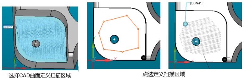

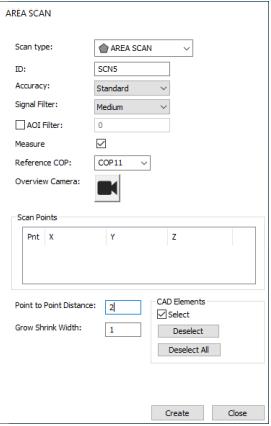

        1. 可以从菜单栏中插入区域扫描(插入->扫描->区域扫描),或者从跟踪仪测量 工具栏中点击“区域扫描按钮”,进入区域扫描设置界面。
        2. 在CAD模型上定义需要扫描的区域。或者,在“CAD 元素”功能区,先勾选 “Select”,然后在CAD曲面上选择特定的CAD曲面。
        3. 与线扫描一样,也需要在全景相机中设置区域扫描的参数。
        4. 注:在选择区域或者CAD曲面之前,必须先对齐CAD模型。
      • 在CAD模型上不同位置单击,定义扫描区域。要删除单击的点,请使用 “ALT和减号(-)”组合键。
      • 可以直接选择一个或者多个CAD曲面进行扫描。“增长-收缩宽度”功能可被应用于CAD模型的所有内、 外边界,来对扫描区域进行偏置,以增大或缩小扫描区域。

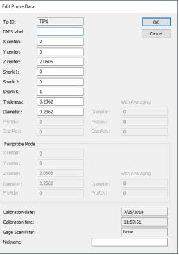

    ·RomerRDS 接口的便携式关节臂

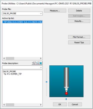

      • 对于使用RomerRDS接口便携式关节臂,在“编辑测头数据”对话框中新增测头校准日期和校准时间。
      • 允许用户使用变量PROBEDATA (“日期”)和PROBEDATA(“时间”)命令,自动访问校准日期和时间。
