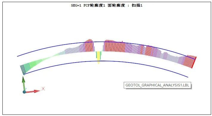

方法一 :报告图形分析/报告文本分析

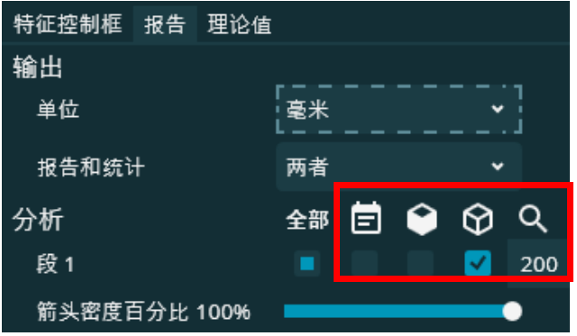

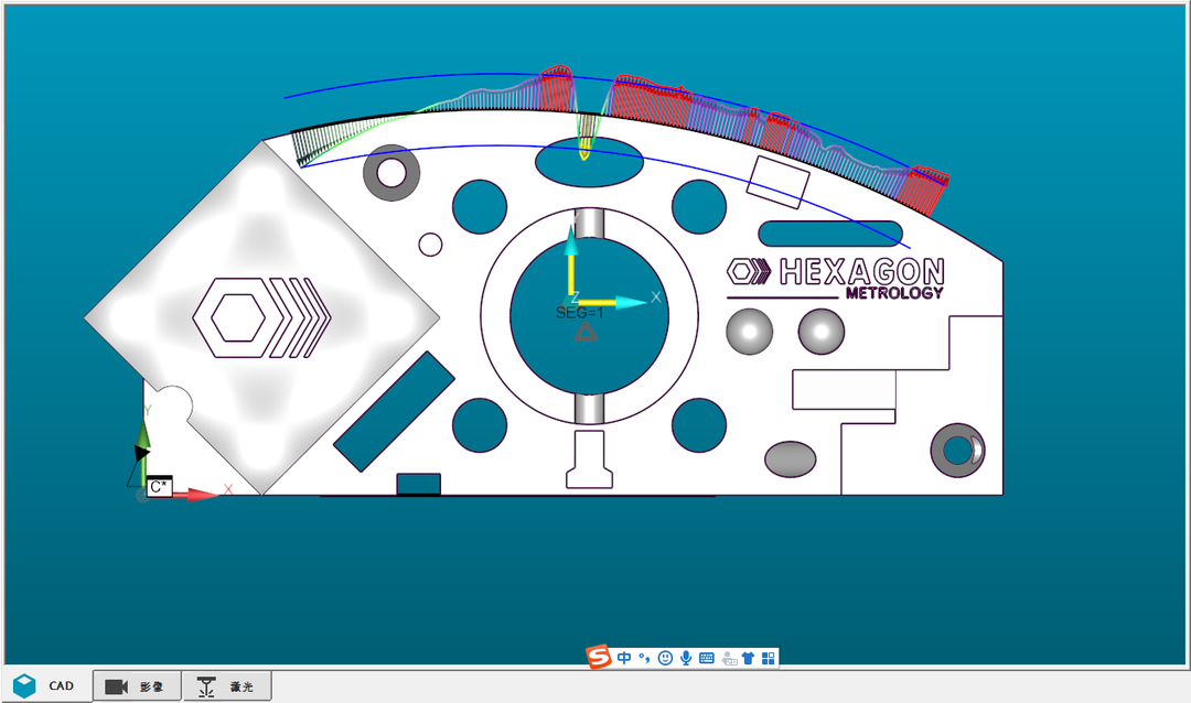

F9点开评价语句,切换到“报告”选项卡,可以看到报告文本分析/CAD图形分析/报告图形分析三个选项。我们首先打开CAD图形分析,设置合适的放大倍数,在报告中即可看到下图所示的分析视图。
该图形双击之后,操作方式和图形显示窗口一致,亦可以使用CTRL+Z的快捷键缩放到合适。调整到合适视图之后退出编辑即可。

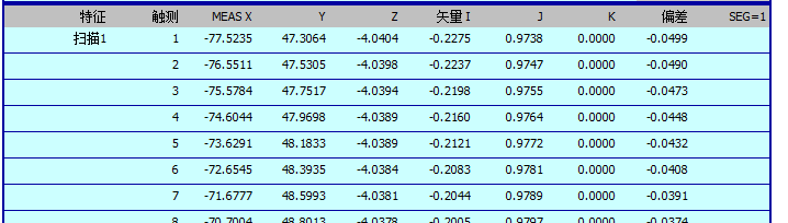

如果我们打开报告文本分析,则可以显示每个点的偏差。

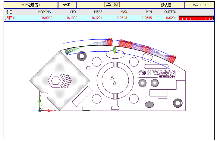

方法二 :CAD图形分析结合视图组及抓屏功能
方法一显示的图形和CAD是脱离的,如果需要分析的曲线曲面较多,可能难以明确被测元素是哪一个曲面。那么我们可以F9点开评价语句,切换到“报告”选项卡的“CAD图形分析”,这时候报告窗口即可看到如下分析图形。

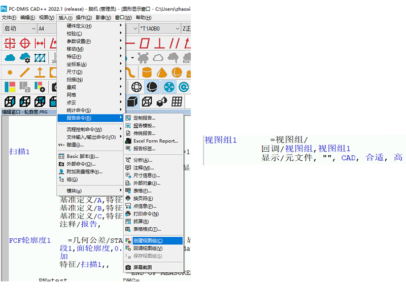

那么如何将该图形放置到报告中呢?PCDMIS具有抓屏功能,但只能以图形显示窗口当前的视角抓屏。如果只使用抓屏功能,我们在运行程序过程中就不能转动图形显示窗口的数模,非常的不方便,那么我们就要借助另一个功能“视图组”。这两个功能都可以在插入-报告命令中找到。
方法是首先在图形显示窗口调整到合适视角,使用创建视图组,存储当前视图。然后再使用回调视图组,调用存储的视图。最后使用抓屏命令,抓取到报告中。最终效果如图所示。

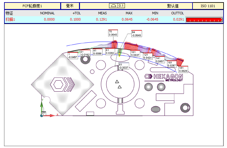

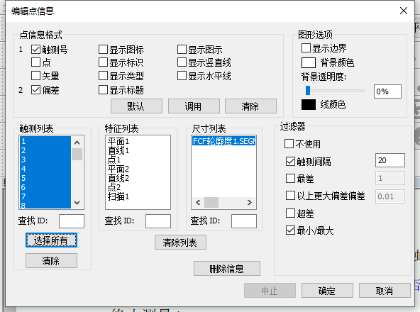

方法三 :显示点信息
既然图形可以结合CAD显示,那么每个点的偏差是否也可以结合CAD显示呢?当然是可以的!
在保存视图组之前,再使用一个插入-报告命令-点信息就可以实现了。
图片可以参考上图的设置,先选择尺寸列表的评价项目,点击“选择所有”,分别在上方的“点信息格式”勾选想要显示的信息,设置合适的触测间隔,如果触测间隔过小可能让点信息堆叠在一起无法分辨,另外也建议勾选“最小/最大值”。
一起来看下最终的效果吧!
