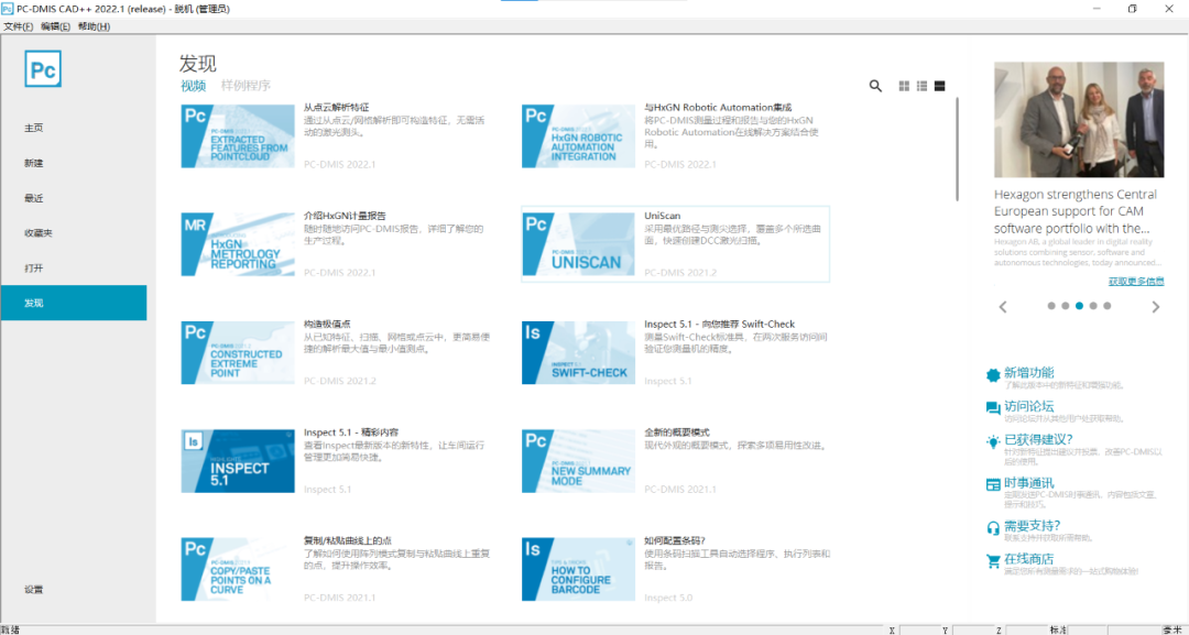

在 PC-DMIS 主页的探索栏中有一个样例程序区域,可以为使用者提供多种常见需求的样例。本文列出了几个常用的样例,希望对大家的测量工作有所帮助。
PC-DMIS 中“发现”区域包含的样例程序

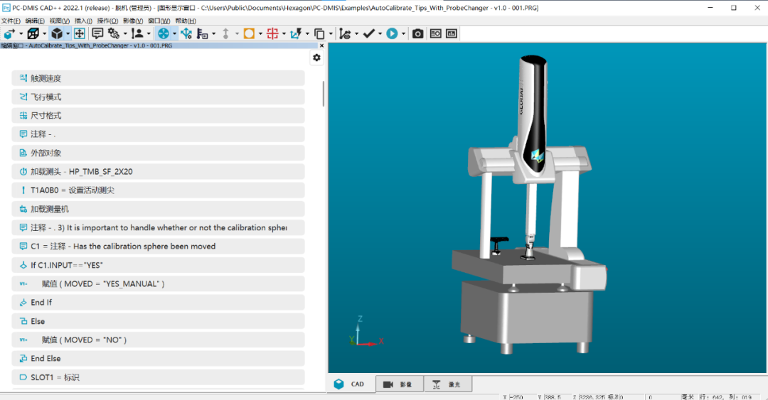

样例 1:自动校验程序
(含更换架及校验数据的统计输出)
自动校验更换架程序是一个特别有价值的样例,用户可以在该区域找到并下载相关压缩包。您可以参考该样例程序,自动校验加载在更换架上的所有测头。
在程序中,有几个比较有用的功能,比如:
该程序强调使用多个测头并移动过标准器时“主探针”的重要性。主探针的另一个优点是校验附加硬件,例如转台或工具更换架。
该程序解释了自动校验参数组设置的优点,它可以针对多个测头文件的测头校验顺序使用不同的参数。
“显示概要”切换设置为“是”时,校准结果将显示在编辑窗口和报告中。然而,这依赖于 CMM用户对这些结果的理解和验证。另外,缺乏CMM 操作经验的人员,在操作车间系统过程中,该程序演示了如何用编程的方式验证校验结果,并在校验失败时显示警告消息。
执行期间显示的界面

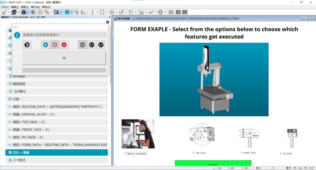

样例 2:使用表格窗体
另一个样例程序是使用表格窗体来简化程序执行,特别是在生产环境中。本例中的关键命令是表格命令(第 36 行)及其前面的赋值命令。执行时,GET PROGRAM INFO 函数用于获取测量程序的位置,当把表格命令放在相应的位置时,测量程序的赋值信息会传递到表格命令中。
注意事项:表格文件不必与测量程序位于同一位置,但必须位于用户帐户有权访问的位置,并且表格的完整路径和文件名必须输入到表格命令中。
执行期间显示的表格
该例程中表格窗体可通过勾选复选框进行多项选择。这些复选框选项随后被传递回测量程序中的相关变量,它们将决定实际的测量过程。用户可以选择运行或跳过程序的各个部分(由 IF 语句控制)。为了便于阅读,所有部分均被折叠在组中。在编辑窗口中右键单击并选择“展开分组”可以查看完整的程序。这与使用迷你程序所能实现的非常相似,但是为程序员提供了更多的灵活性。迷你程序需要使用安全空间,而本例不需要。
查看“发现”区域(可通过 PC-DMIS 主页访问)。还有很多样例可以简化和自动化您的测量过程。
为了让 PC-DMIS 用户受益,在软件中可以轻松获得这些样例程序。同时在 PC-DMIS 用户的共同努力下,样例程序库也将不断丰富扩展。如果您为实现特定目标而创建了某一好用的解决方案,并且愿意分享,我们非常乐意将其添加到“发现”页面,供PC-DMIS交流互动使用,您可以通过电子邮件发送至 PcdmisExamples.mi@hexagon.com,我们会在测试后将其添加到该页面。
