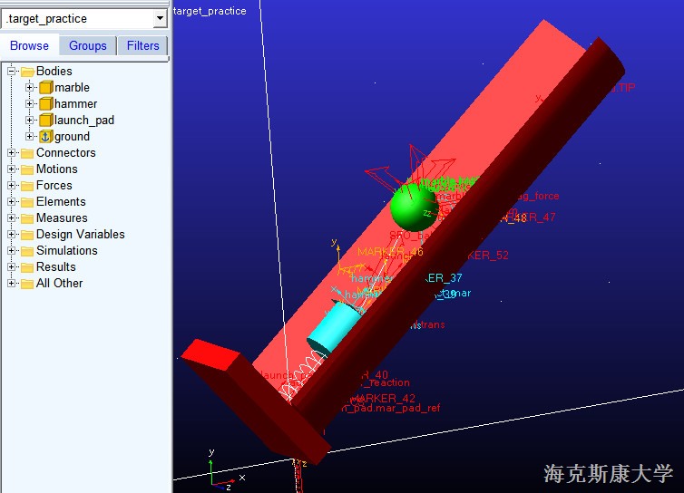

弹珠模型如下:

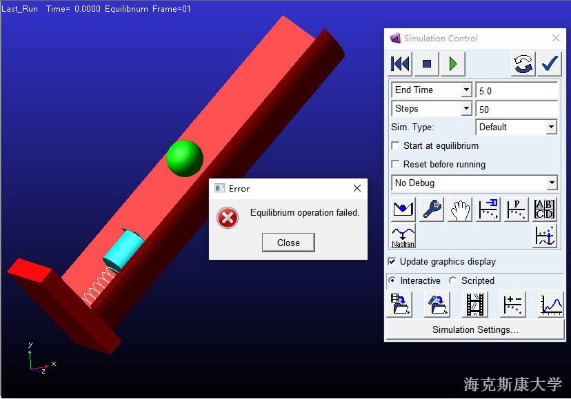

以Adams求解器默认设置、弹珠当前姿态进行静平衡求解:
静平衡求解失败

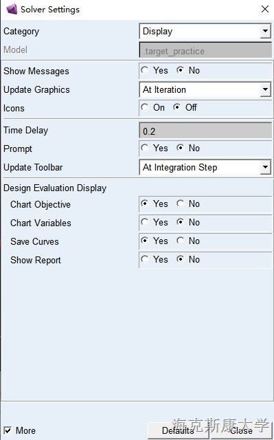

① 求解过程显示设置,设置在求解的每步下进行模型更新显示,以便更好的查看模型期间静平衡的过程

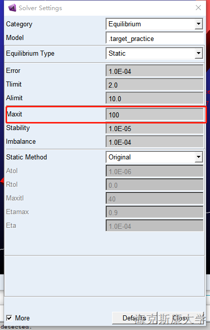

② 对求解器计算静平衡时的最大迭代次数 Maxit 进行更改,默认的最大迭代次数是25,可以改的稍微大一些

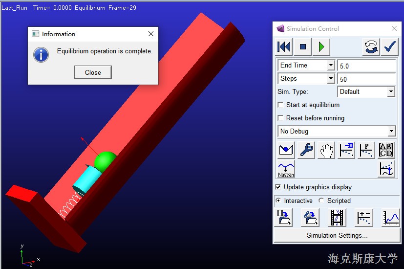

对弹珠模型再次进行静平衡求解:
模型在Frame=29 时找到静平衡位置。

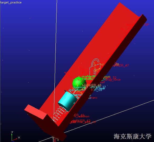

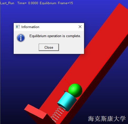

同样的,我们可以配置弹珠模型,使其建模的初始位置更接近平衡位置,如下图所示
对此模型进行静平衡求解:
弹珠在Frame=15时,找到静平衡位置。
因此,建立模型时要尽量使模型贴近系统平衡的状态,有利于模型静平衡计算求解。
