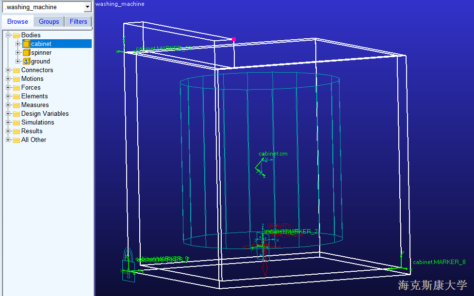

洗衣机虚拟样机模型:

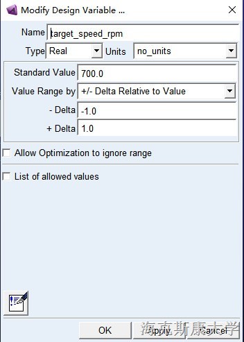

1.  建立目标转速状态变量,目标转速700r/min

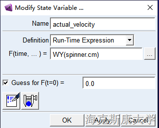

2.  建立系统状态变量,测量滚筒实际转速

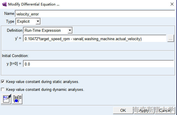

3.  利用显示微分方程建立目标转速与实际转速的转速差值

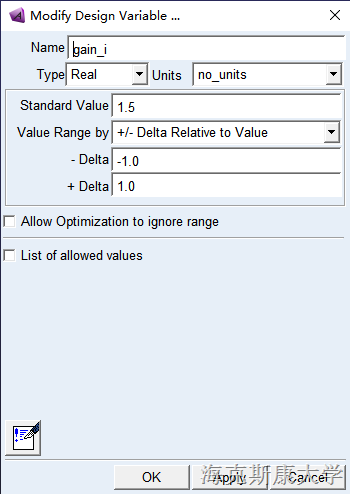

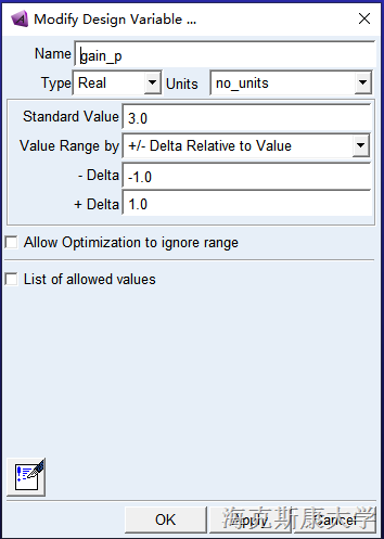

4.  创建PI控制的比例系数和积分系数,并给定基础值

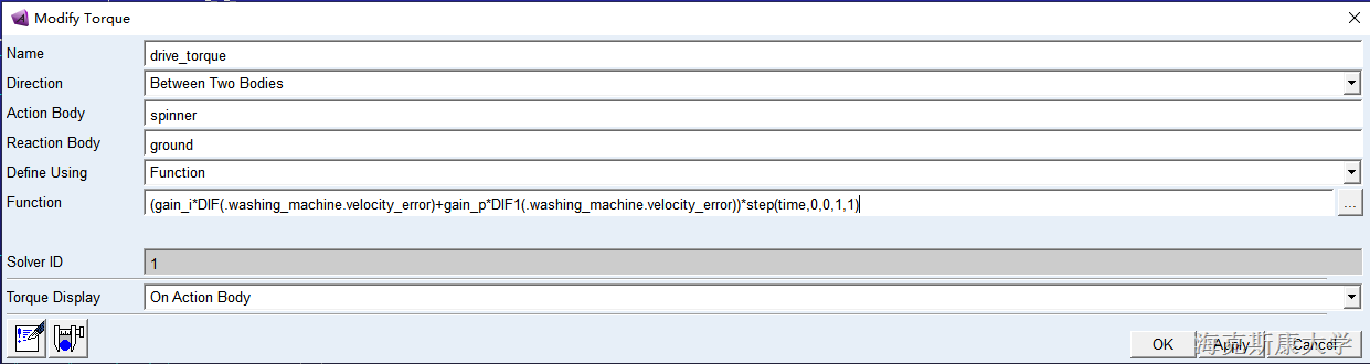

5.  建立滚筒与外壳之间的驱动力矩,并利用PI控制器对洗衣机驱动力矩进行控制
控制原理:
控制函数:

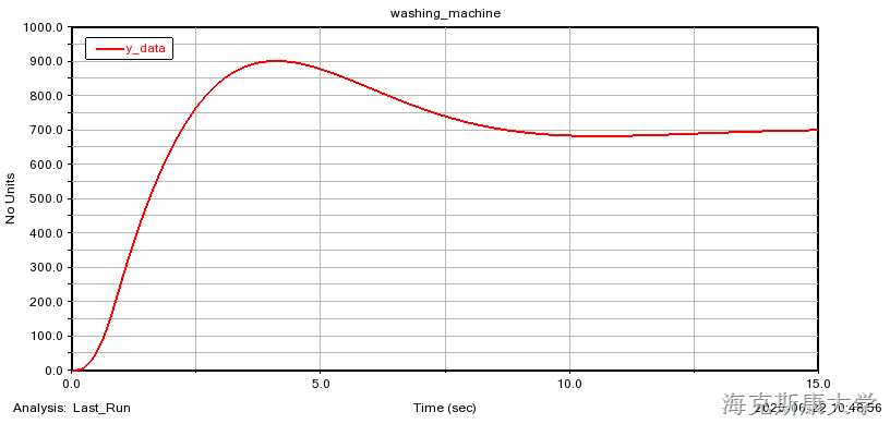

实际转速曲线:

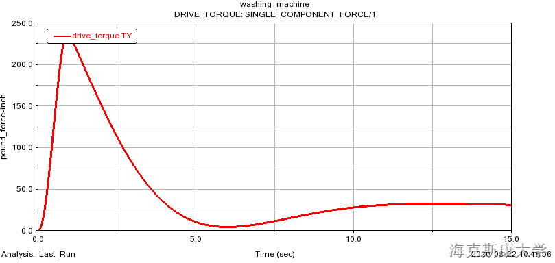

驱动力矩曲线:

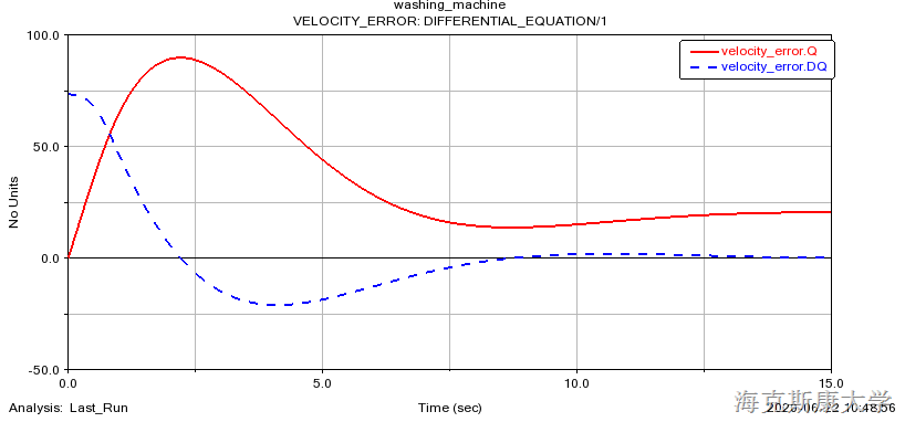

速度差及速度差的积分:
