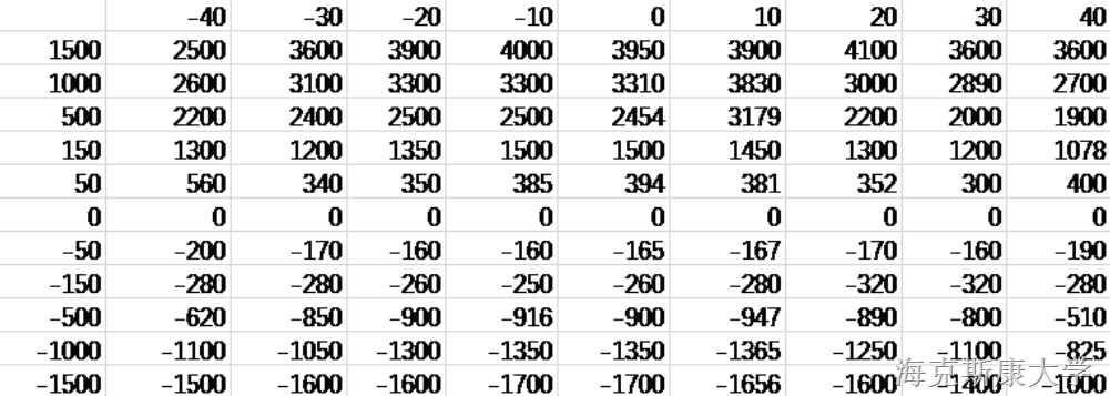

第二步:分别提取位移[-40:10:40]处的,速度与力曲线。
第三步:统一速度的选取(拟合差值)
上表表示位移分别为-40:10:40下,速度[1500,1000,500,150,50,0,-50,-150,-500,-1000,-1500]下的阻尼力。
