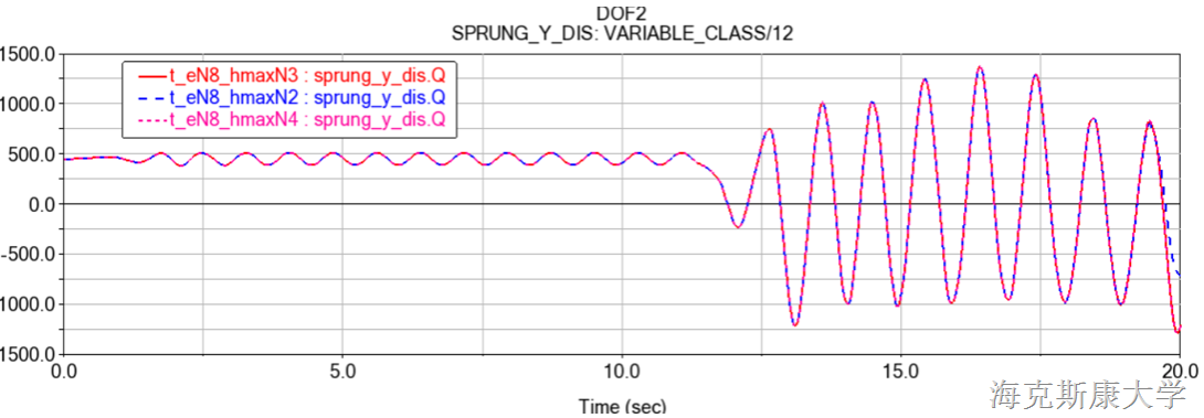

研究Hmax设置:Hmax决定了允许的最大迭代步长,此值越小,仿真速度越快。将误差设置为1e-8,Hmax分别设置为1e-2,1e-3,1e-4。查看结果,可知1e-2结果在20s附近略有差异
综上,可以将求解器误差设置为1e-8,Hmax=1e-3。
