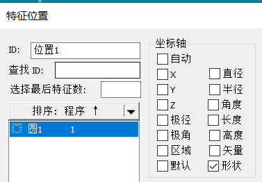

在PC-DMIS中,使用最小间隔的自动特征选项来使测量满足这一要求,然后就可以在位置选项卡中评价形状来实现圆度评价(仅限形状)。

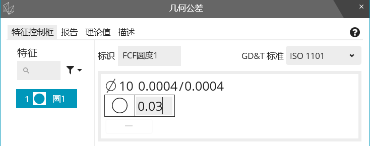

当然,更常见的操作方式是使用最小二乘方的拟合方法,然后再评价时使用几何公差圆度的评价,实现按照标准评价圆度。

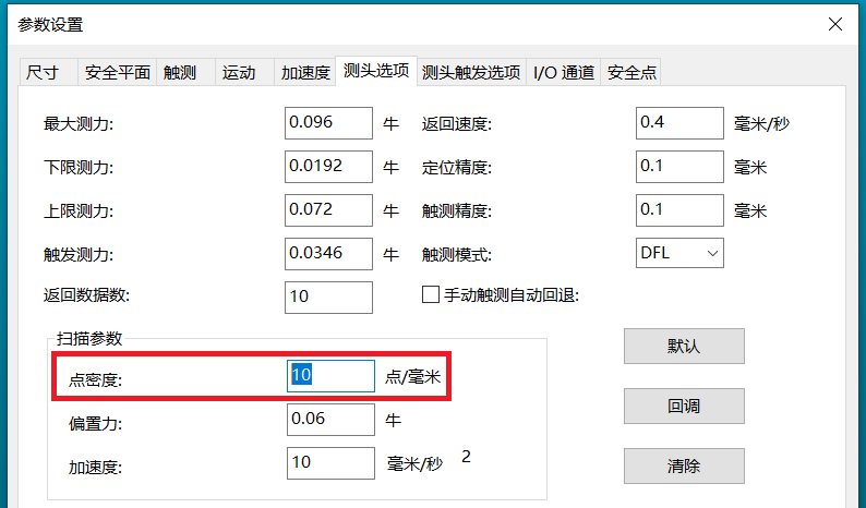

首先,一个完整圆周的高密度扫描是必不可少的。高密度扫描更能体现被测要素的实际表面情况,此处建议修改合理的点密度参数,使总点数满足后文要求。

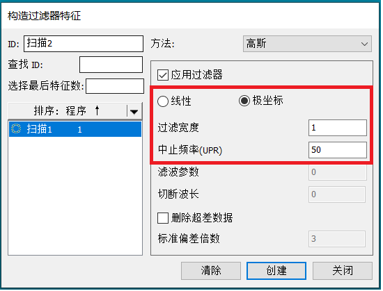

 然后,考虑到此处使用的圆形扫描,在进行数据过滤时,选择极坐标的过滤选项,并且选择了高斯滤波的方法,实现在工作平面内的径向上进行过滤,并且首尾相连,所有数据都可计算。
设置UPR=50,对应的过滤宽度自动设置为1。即过滤掉中止频率大于50的波,仅保留50个波。
