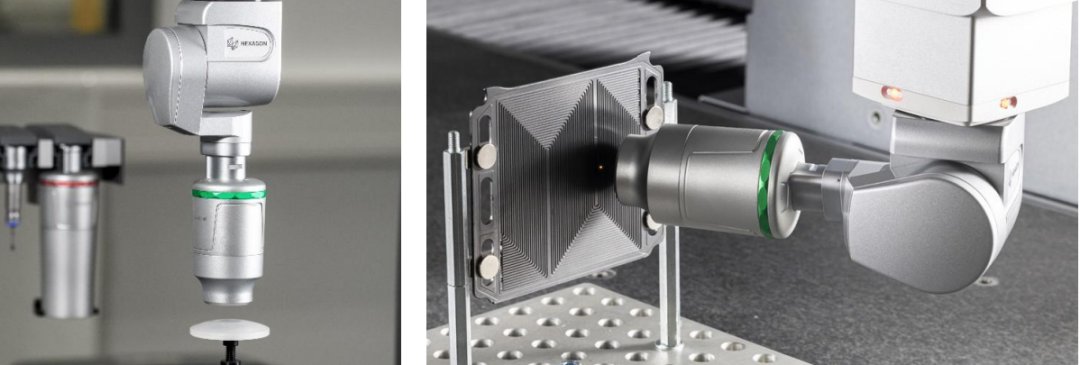

HP-OW共聚焦白光传感器的介绍
海克斯康最新发布的 HP-OW 共聚焦白光传感器采用了独特的光谱共焦位移工作原理,搭配CMM机台,可提供高精确的非接触式测量解决方案,并具有以下几个优势:
先进的尺寸测量原理:这项技术几乎可以测量所有材料,可胜任各类透明/半透明,反射/漫反射表面和特殊材质工件的高精度测量,还可用于测量厚度、表面形貌、椭圆度、粗糙度或形状;
高精度检测:探测尺寸误差 5μm,精度逼近接触式测量;
传感器自动更换:光纤内置,支持在测量程序中多传感器自动更换,以实现最高灵活性,美观安全。

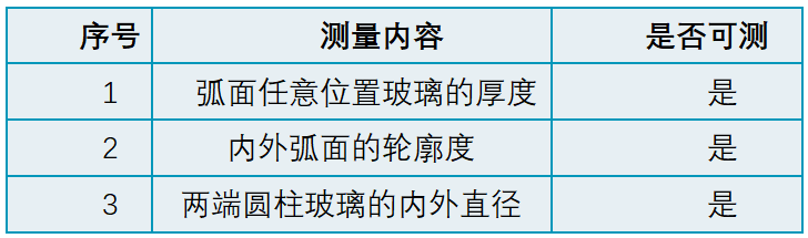

1、可测量的尺寸
如上图所示的弧面玻璃,主要测量弧面任意位置处的厚度、弧面的轮廓度、两端圆柱玻璃的内外直径等,共聚焦白光传感器均可以满足以上测量需求。

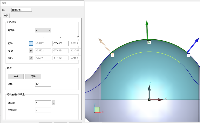

2.1直接使用PC-DMIS软件高级扫描模块中的厚度扫描功能:
在使用厚度扫描功能时,如下图所示,白光传感器可以通过一次扫描,在给定的路径上扫描得到两段轮廓线
图2 厚度扫描

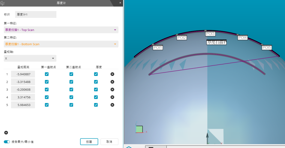

如下图所示,使用PC-DMIS软件的厚度计功能,可直接在扫描得到的两段轮廓线上任意取点,直接评价厚度。并可以显示此段轮廓线厚度的最大/最小值。
图3 厚度计功能

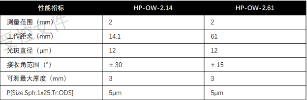

3、共聚焦白光传感器的精度
HP-OW共聚焦白光传感器不仅可以实现非接触的扫描及触发测量,对比触发式传感器,探测误差也不高于5微米。在双极板测量、VR镜片测量、高亮的医疗器械植入物测量、透明/半透明工件测量等方面具有独一无二的优势,完全可以满足客户的公差要求。
