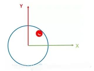

拿着操作盒,直接在一个任意孔的侧面沿着45度方向左右测量一个点。就像下图一样,沿着45度的方向测(注:不是在数模上抓取,是直接测量)

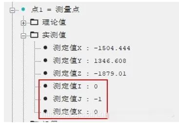

测完了思考一个问题,这个点的矢量(IJK)是多少?
(注:点的矢量方向的定义是沿着测点的回退方向。)
它应该是:
i=COS(-135)= -0.707
j=COS(135) =-0.707
k=COS(90)=0

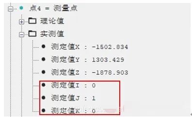

但是实际上呢?测完了,它等于0 -1 0

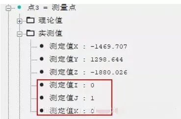

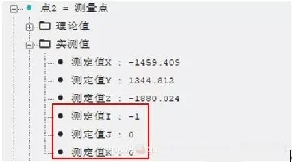

再测其他方向的三个:
都跟计算的不一样,它们的矢量分别如下:
也就是说,如果直接在工件上不用任何算法,仅仅是直接测量一个矢量点,它的矢量方向不是沿着测点的回退方向而是沿着最近的一个坐标轴。

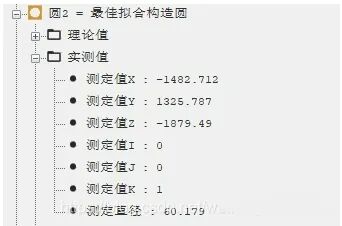

接着把这四个点构造成圆。
方法1:最佳拟合,直径为60.179

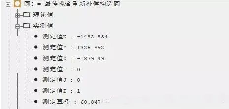

方法2:最佳拟合重新补偿,直径为60.847
两种方法的直径相差了近0.7mm,那么哪个是正确的呢?

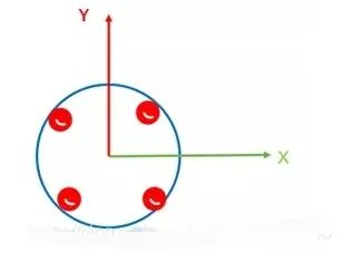

当我们用红宝石探针去触测工件时,记录的是红宝石球中心的位置,那么和实际接触位置就差一个红宝石半径。这个红宝石半径该如何补偿,在点拟合成圆时有两种算法:最佳拟合和最佳拟合重新补偿
解析方法1:最佳拟合
最佳拟合的意思是,先把每个参算的元素都沿着矢量方向补偿一下,然后再进行拟合。
看下图:
由上面测量点的程序可知,每个45度方向的测点的矢量方向都是最近的坐标轴,所以每个点都先进行补偿到蓝色位置,然后再拟合成圆。
也就是说每个蓝色的位置都是沿着坐标轴补偿的,也就是错误的,所以拟合的直径也是错误的。
解析方法2:最佳拟合重新补偿
最佳拟合重新补偿的意思是,先把点的中心先连起来,如蓝色的虚线位置,然后再统一沿着圆的方向补偿一个测针红宝石的半径。补偿后的位置为蓝色实线。
这种方法有效的避免了由于点矢量方向不对而带来的偏差。
所以以上案例应该采用最佳拟合重新补偿的算法。
