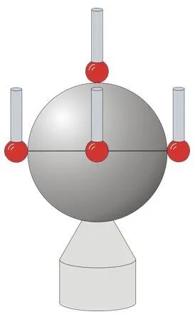

标定工具:标准球
在进行测针红宝石球标定时,要配合标准球使用。常见的标准球直径一般在(10-50)mm之间,其基本数值和形状误差均已按计量技术规范校准,出厂附件中所配置的标准球一般都会带有校准证书。标定测头之前必须先在测量系统中对测头进行定义,如选择测座、测头、加长杆、测针、标准球实际直径等参数,同时需要定义测头编号,该编号能区别测头的位置、角度和长度。
然后用手动、操纵杆、自动方式在标准球的球表面四周以点接触的方式测量4点以上(通常推荐测量8-12点),测量的一系列点必须分布均匀。测量系统在采集到一系列点的坐标(测针红宝石球的球心坐标)后,按程序对这些点的坐标进行数值拟合计算,获得拟合的虚拟球球心坐标、直径和形状误差。拟合的虚拟球球心直径与标准球的实际校准直径之差,即为标定后的测针红宝石球直径的标定值,亦可成为红宝石球的“标定直径”。同理,其他位置、角度和长度的测针均按照上述原理和方法进行标定,根据各拟合虚拟球的球心坐标,获得各测头之间的空间相对位置关系,测量系统根据标定结果计算出测头位置关系矩阵。
当采用不同位置、角度和长度的测针对同一个零部件不同部位的元素进行测量时,测量系统都会把选用的不同测针转换到同一个编号的测头测针上,就像每次都在用同一个测头测针进行测量一样。经过在同一标准球(未更换过空间位置的)上标定过的测头,都能准确地实现这种自动转换功能,这种自动转换的功能为测量带来了极大的便利。
